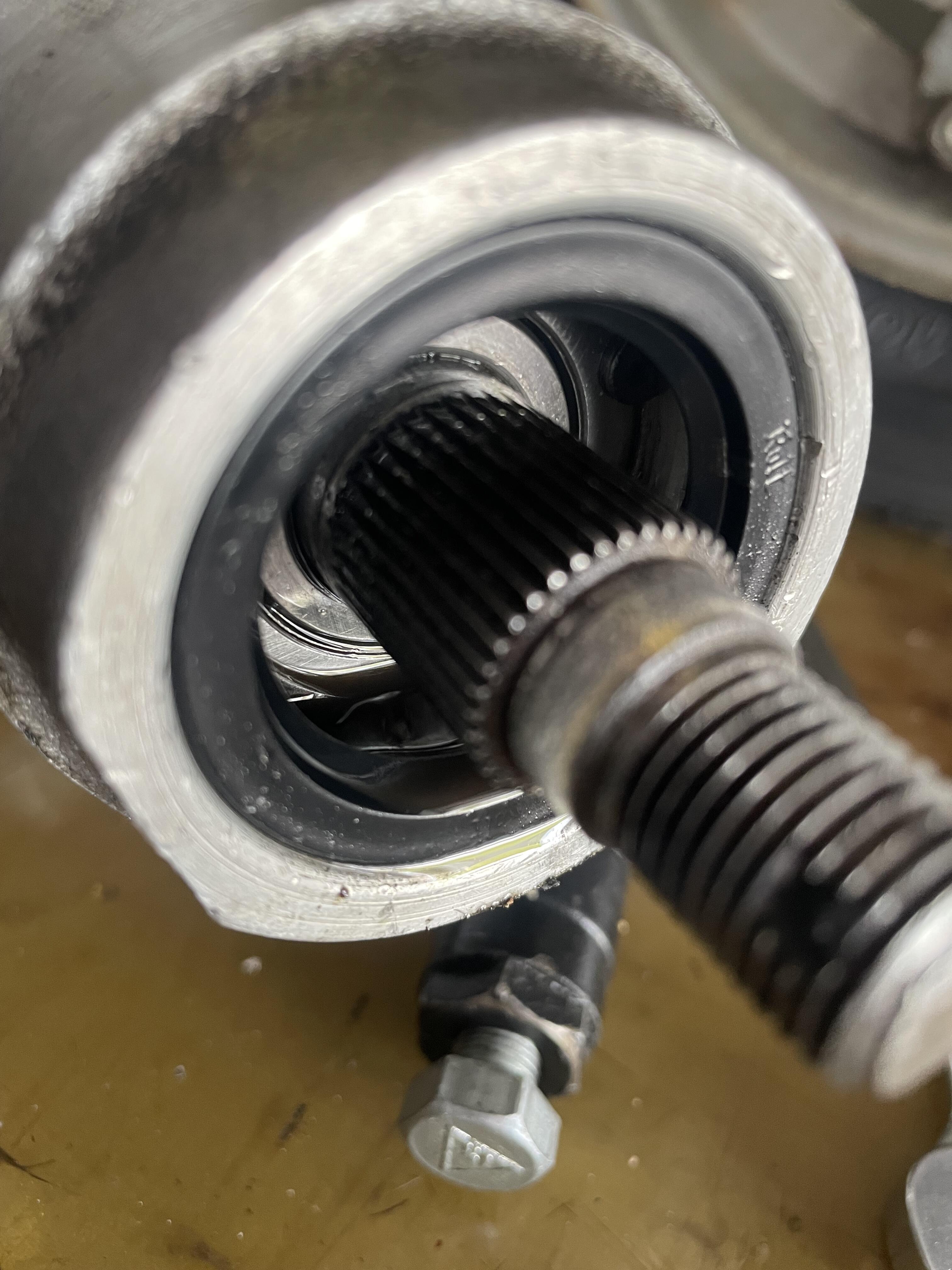

Ein anderes Thema was mich tierisch nervt ist der starke ölaustritt bei der antriebsachse. Da sifft es immer raus zwischen dem Topf und dem Simmerring und läuft dann schön das Motorgehäuse runter und teilweise auch in die Bremstrommel. Hab schon gelesen dass man das mit dichtmasse abdichten kann, aber bei mir funktioniert das nicht. Vielleicht habt ihr ja noch andere Tipps.

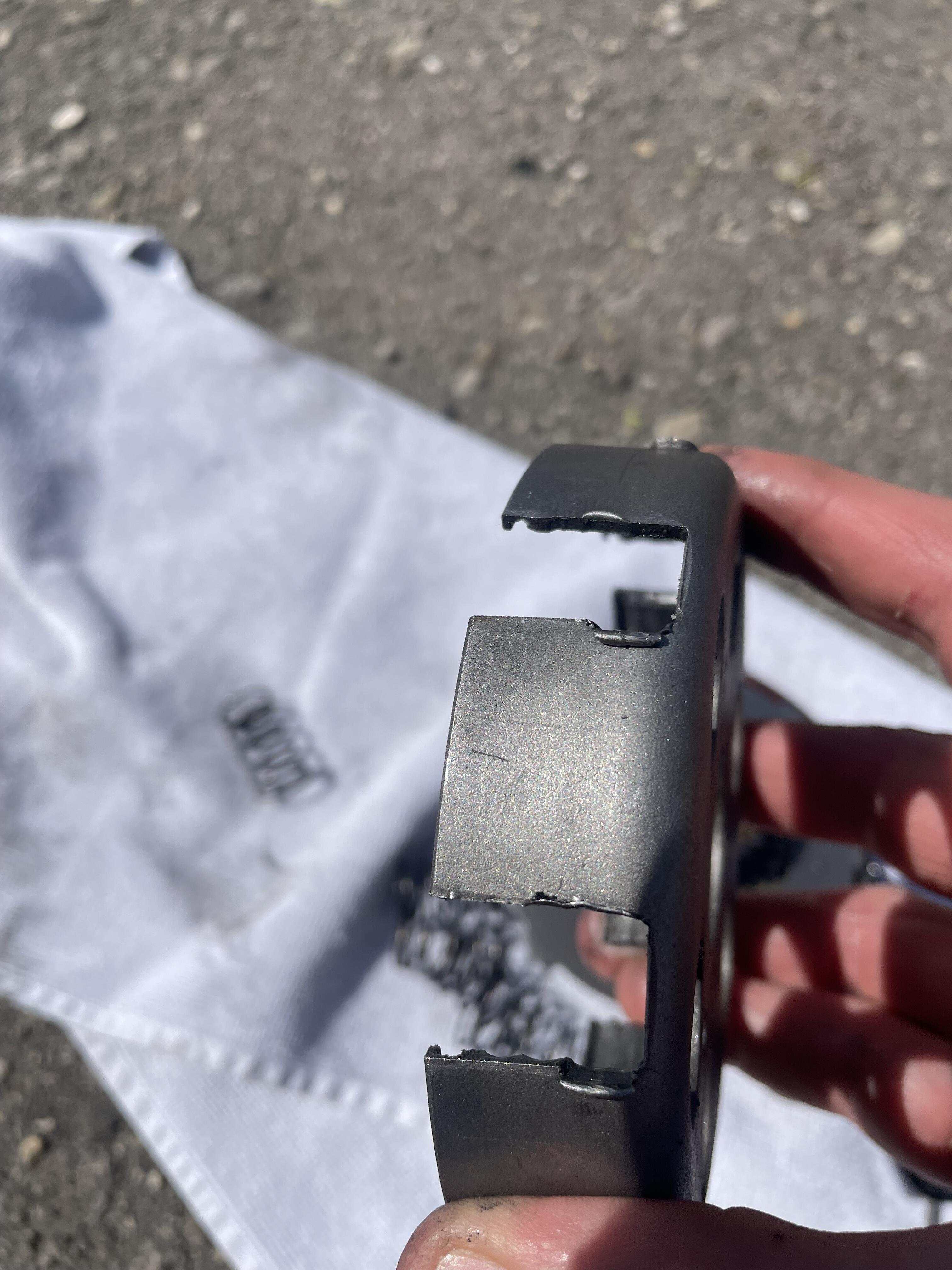

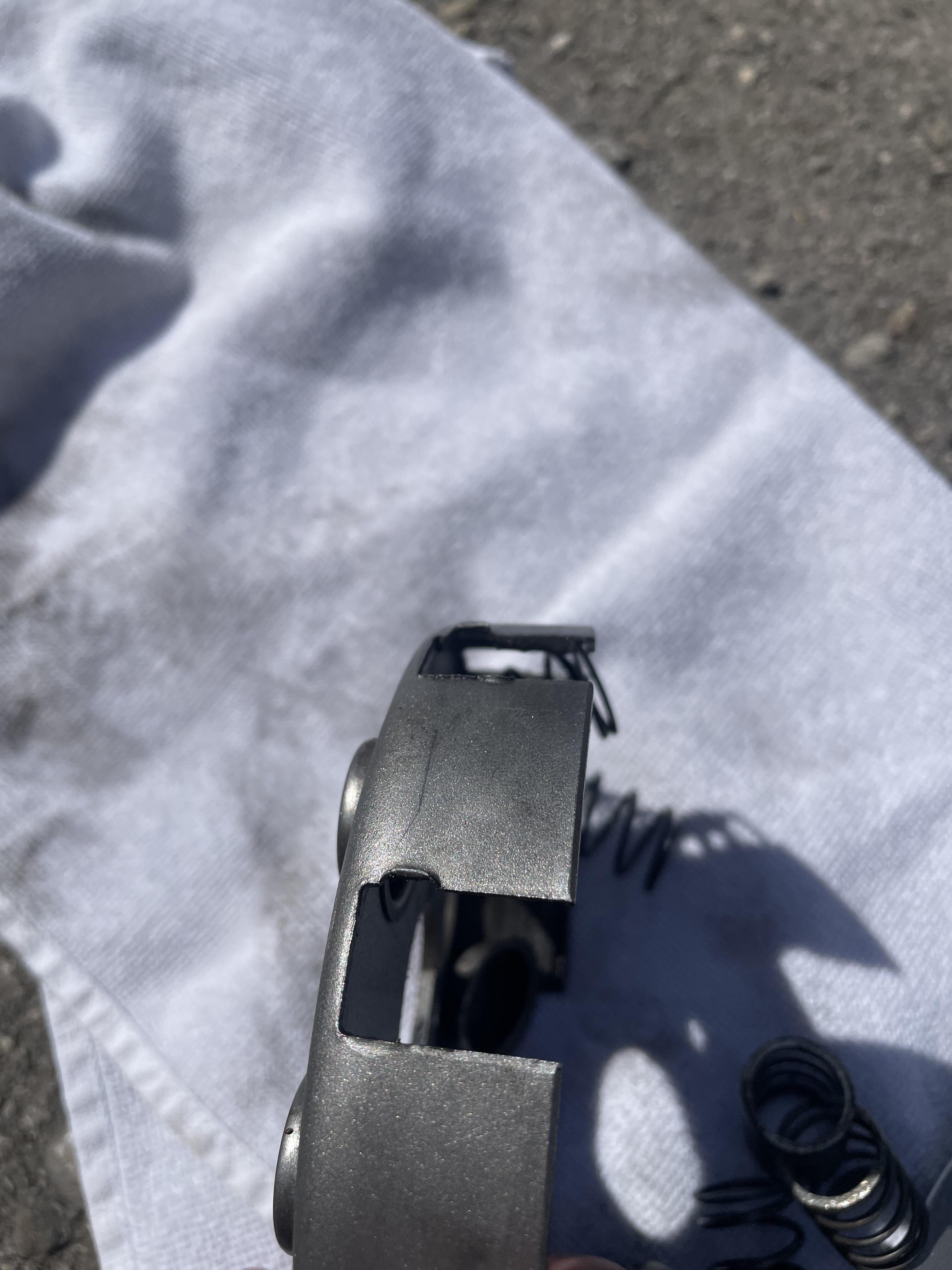

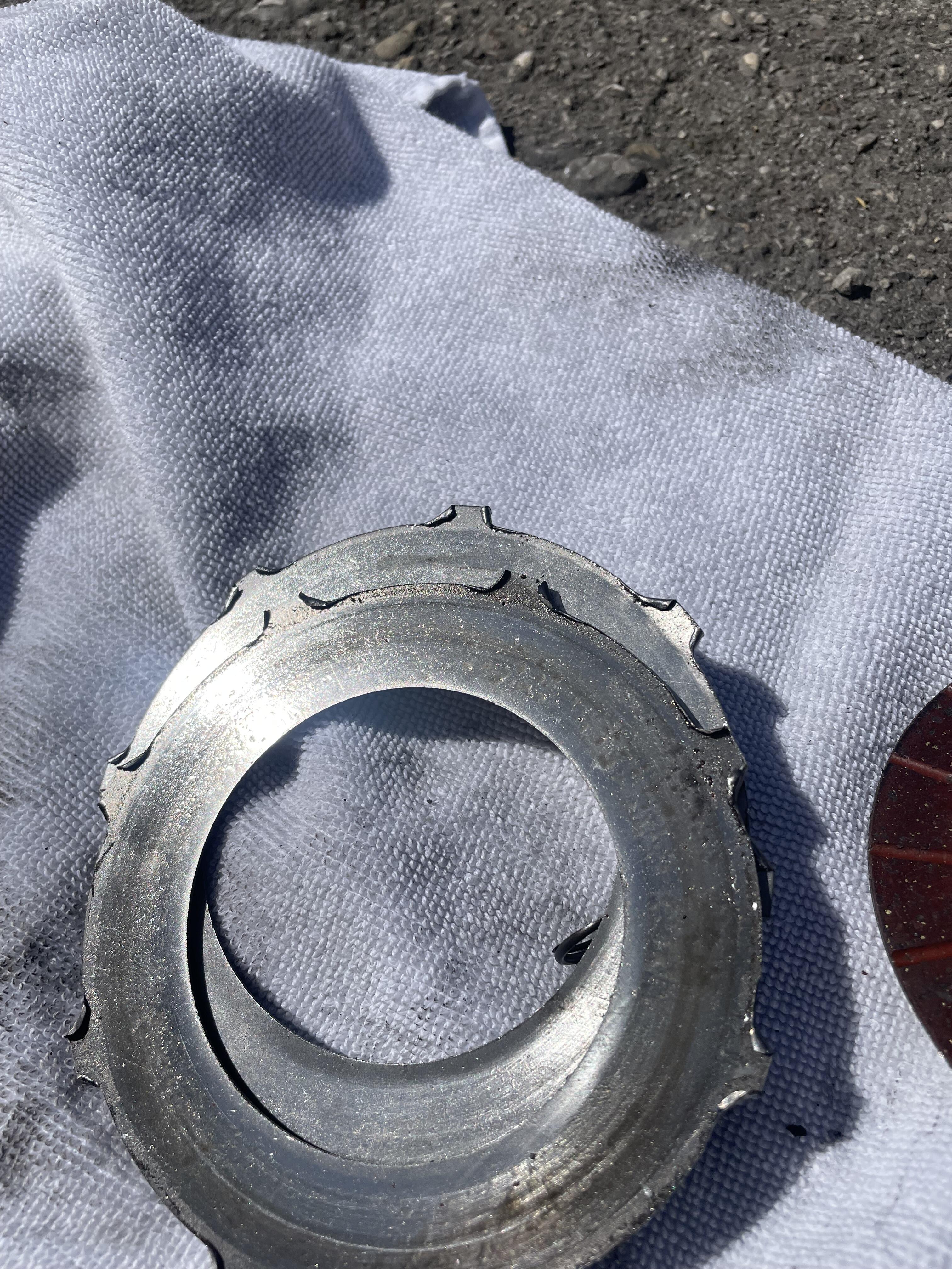

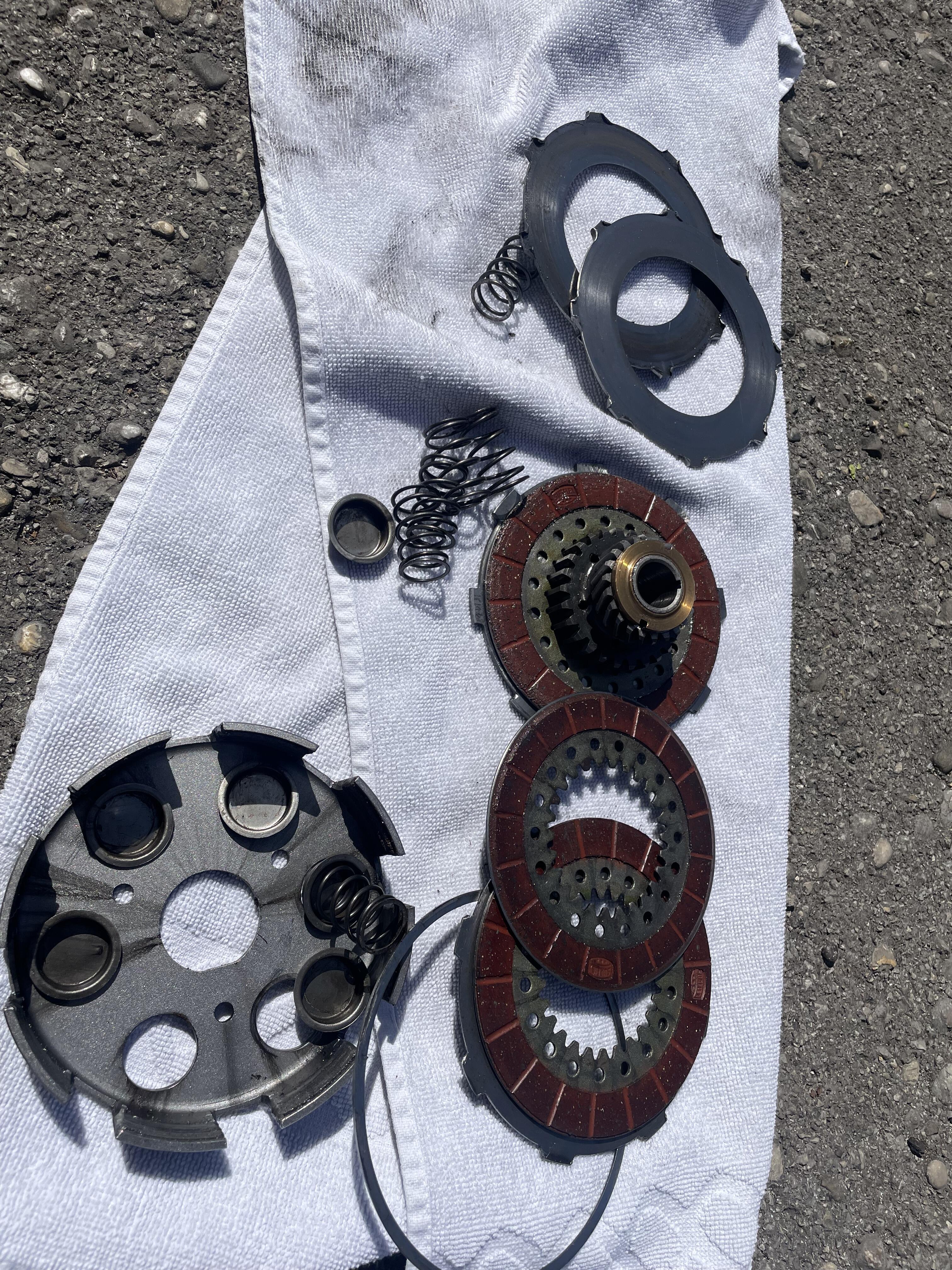

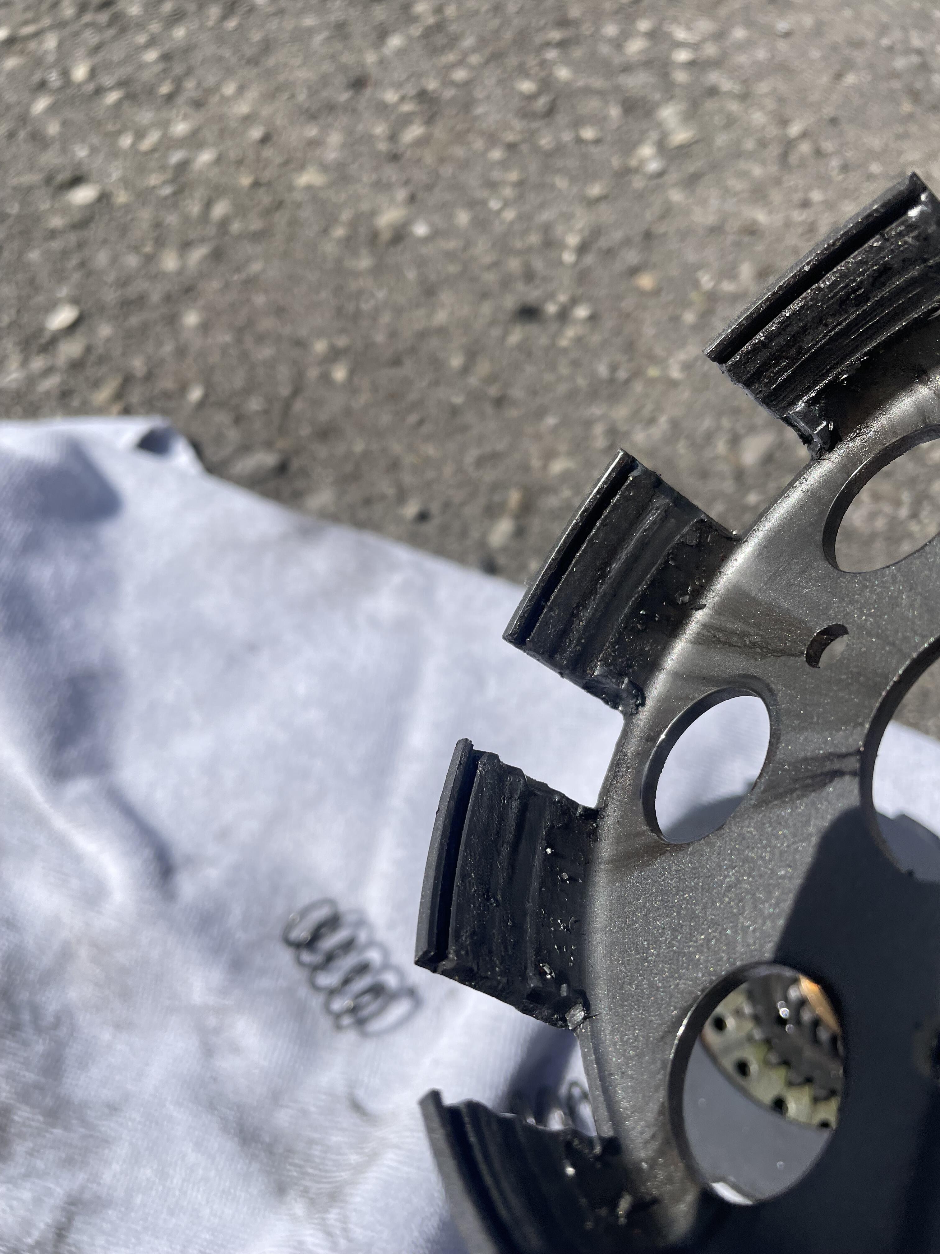

sonst ist aber nichts kaputt gegangen? Keine Teile ins Getriebe geflogen?
Oh ja das wäre cool. Gab es die Original? Du meinst mit einem Ring aussenrum? Hab schon online gesucht aber nichts gefunden.
Ich hab nur leichten metallischen Abrieb entdecken können, werde aber mal versuchen mit einem Stabmagneten zu Angeln nach größeren Teilchen.

Mir hat es die Ori Kupplung zerrissen bzw. hat sich der Kupplungskorb durch die Fliehkraft geöffnet und alle Scheiben hat es beschädigt. Ist für die Mehrleistung wohl nicht geeignet.

Topf hab ich schon einen neuen, eben weil der alte eingelaufen war. Aber ist bei euch der Vorraum da auch immer voll Öl?
