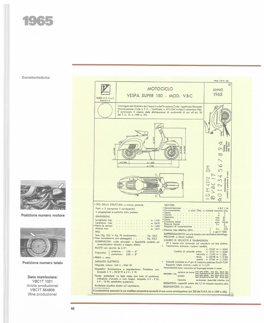

  14. Hi... Der Präfix einer "Super 150" ist VBC1T XXX für den Rahmen.... VBC1M halt für den Motor. Die FIN muss laut Piaggio auf der LINKEN Seite sein. Es gibt (indonesische) Modelle, wo die FIN auf der rechten Seite ist und das T im Präfix fehlt. ....das ist dann eher nicht original Hier ein Beispiel der 125 er... Gruß Gesendet von meinem HTC One S mit Tapatalk 2

  17. ...nach Vespa Technica soll die FIN bei der Super unter dem Gepäckfach sein. Eine Bj. Begrenzung ist dort nicht erwähnt. Im Manuel steht auf Seite 40 ebenfalls, dass die Nummer links ist. http://www.scooterhe...C1T.manual.html ...soll ja nichts abwertendes sein... Ich habe ebenfalls eine VBC Bj. 72 aus Indien, dort fehlt auch das "T" in der Rahmennummer und alles auf der rechten Seite! Da ich die VBC noch nicht lange habe und ich sie neu aufbauen werde, werde ich mal schauen, ob sich vll. eine alte (oder sogar andere) Rahmennummer auf der rechten Seite unter dem Lack befindet! ...man weiß ja nie... Gruß Peter
  18. ... das gute Stück wird ein Indien-Import sein! Die FIN ist bestimmt auch auf der rechten Seite, anstatt links unter dem Gepäckfach, oder?
