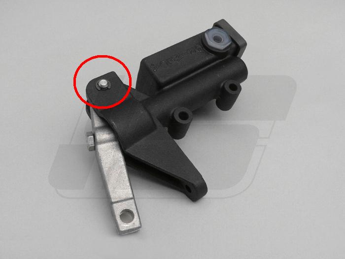

  1. Hallo, wer kann mir sagen, welche Größe der Sicherungsring am Grimeca Geber der Teilhydraulik haben muss? Siehe Bild in rot eingekreist.
