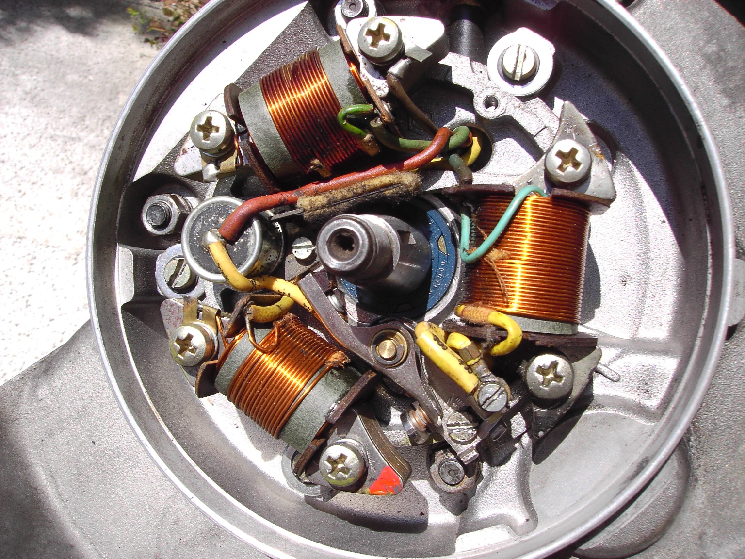

  1. noch eine kleinigkeit, haben natürlich den 19siri im oberen bild bei der lima eingebaut, welle ist aber 20!! kann ich den lassen oder lieber den passenden 20 zur welle einbauen? gruss

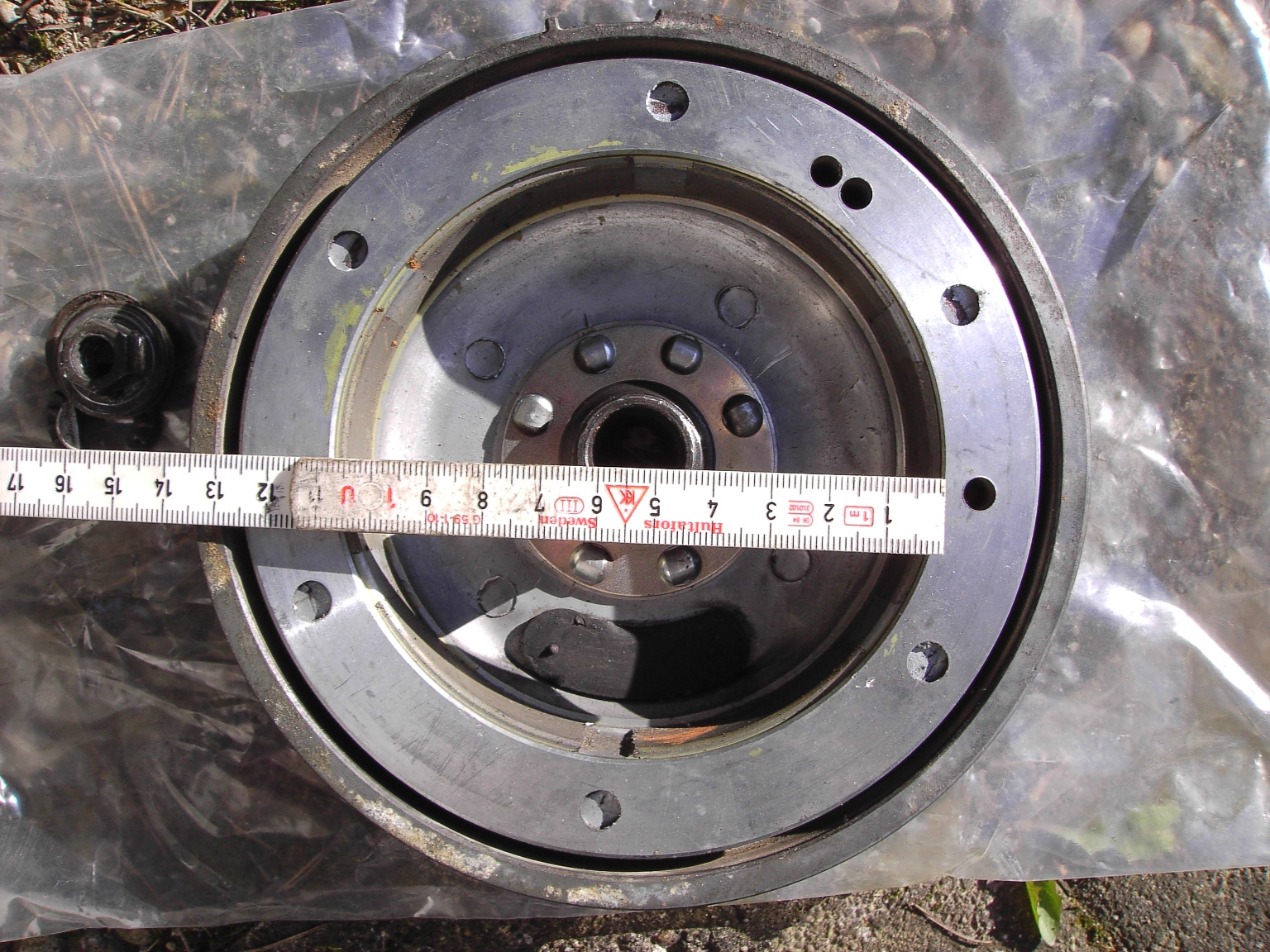

  2. so, hier nun zwei bilder. die lima wie sie ori ist mit dem 20stumpf und das andere bild das ori lüra das wieder drauf sollte wie bobcat beschrieben hat. fragt sich nur von welchem modell der konus hier passt.
  3. das ist richtig und auch orginal so. neu hab ich jetzt eine kurbelwelle mit nadellager für kolbenbolzen und eben den 20stumpfen konus (leider zu spät festgestellt) jetzt stellt sich mir halt die frage: 1. mach ich eine kurbelwelle mit 19spitzen konus rein ,standardwelle oder rennwelle, oder 2. konus des lüras auswechseln (eben für den 20 stump) wobei das äussere lüfterad wieder das orginale wäre. 6volt möche ich beibehalten. achja, der grund warum ich die kuwe gewechselt habe war das gleitlager, das spalten war auch der grund für den wechsel des primär. gleitlager ist noch gut, nadellager aber besser oder seh ich das falsch ( hierzu hab ich schon mehrere beiträge im forum gelesen und natürlich mit verschiedenen meinungen zu beiden lagern... )
  4. wenn ich nun mein lüra, also das für die ori ZGP mit 3 spulen, behalten möchte, wäre denn ein umnieten oder schrauben des lürakonus auch möglich? von welcher vespa passt der denn da auf den 20stumpf konus? sind die denn alle gleich tief?
  5. ich hab eine ZGP mit 3 kupfertrommeln und 5 bunten kabeln drinnen... werde aber vermutlich eine orginale welle oder rennwelle einbauen die den 19spitz konus hat.
