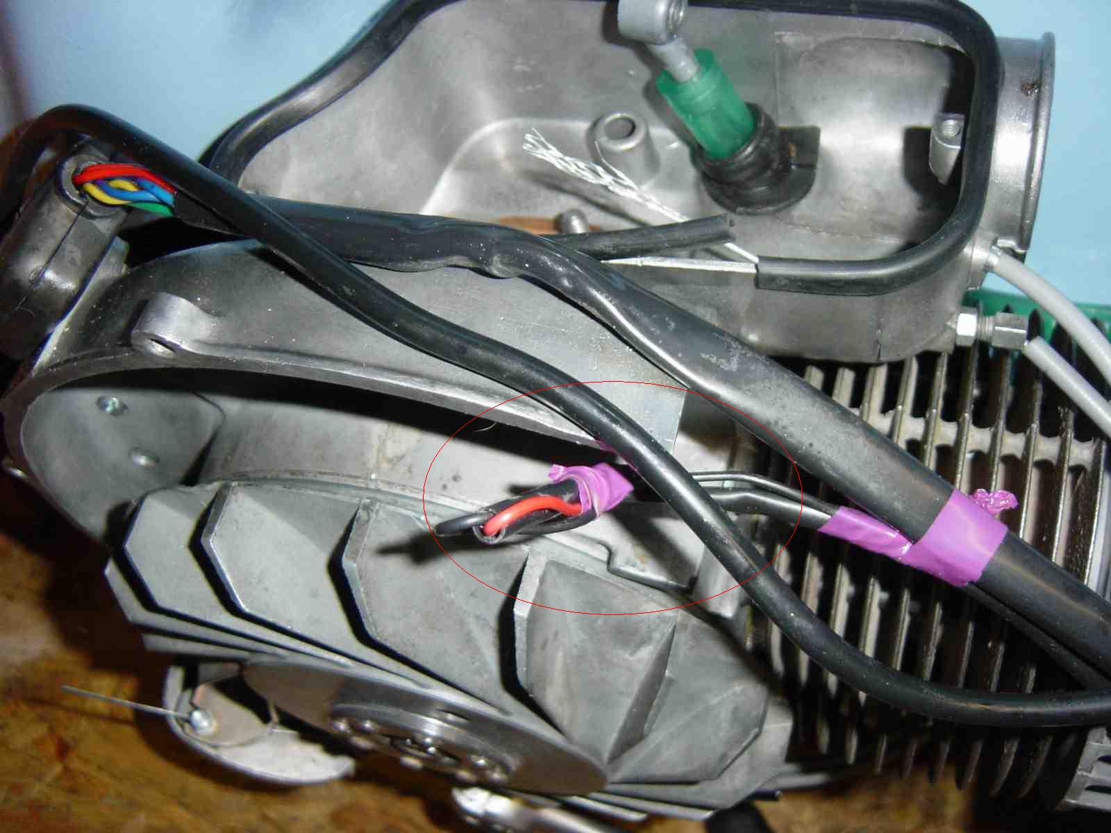

  15. die fette Spule für´s Licht macht mich noch krank. Vespa läuft wunderbar - nur - es leuchtet keine einzige Glühbirne. Nochdazu wird die Hupe - je schneller ich fahre - schwächer (tut sie wirklich - kommt nicht vom Fahrtwind) Habe alle Kabel in der Kabelbox getrennt, Motor gestartet läuft. Glühbirne auf das grüne Kabel (ist doch das für die Hupe, oder) - leuchtet ! Glühbirne auf das Gelbe Kabel der Lichtspule - NIX ! Glühbirne auf das Blaue der Lichtspule - NIX ! Würde das jetzt bedeuten dass die Lichtspule tot ist ? Warum wird die Hupe bei zunehmender Geschw. schwächer -- ist die Spule auch im Sarg ? Bidde, bidde - ich steh vor der Entscheidung ob ich die Spule neu wickle oder ob ich mir eine komplette Zündplatte kaufen muss. Danke Hansl
  16. das rote Kabel ist eine Verlängerung des roten Kabels das in die hintere Elektrik-Box geht. das schwarze Kabel ist einfach mit allen anderen schwarzen Kabeln der Verbraucher verbunden. Ergibt für mich irgendwie keinen Sinn. ok. das schwarze irgendwo an Masse hängen, aber das rote ?
  17. Hab mir den Kabelbaum für die GTR vom Stof*** eingebaut und laut Schaltplan angeschlossen. Allerdings bleibt ein Strang mit 1 roten und 1 schwarzen Kabel über mit dem ich nichts anfangen kann. Der alte hatte es auch nicht und sonst wüsste ich auch nicht wo er hingehört. Jemand eine Idee ????? (6V ohne Batterie) Danke

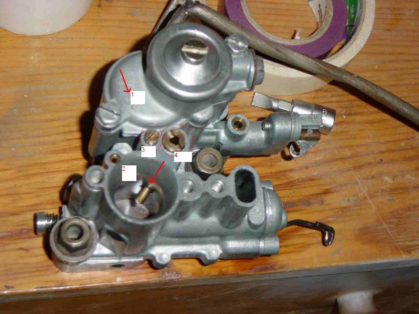

  21. Kann mich mal bitte jemand über den sch.. SI Vergaser aufklären. Was sind die Düsen 3 und 4 ?? So wie ich das verstehe sollte doch aus der Schwimmerkammer (Schwimmer und Schwimmernadel sind NEU) das Benzin unten in das winzige Loch reinlaufen und über die Düse 4 in die Kammer 2 über das Röhrchen tropfen, oder? Problem es kommt kein Benzin in die Kammer 2. Erst wenn ich ich den Vergaser nehme und etwas schief halte tropft das Benzin raus. Ansonst tut sich nix. Die Löcher sind auch nicht verstopft weil wenn ich bei der Düse 4 Benzin reinschütte kommt es in der Schwimmerkammer und in der Kammer 2 raus. Wie soll das Benzin über das kleine Röhrchen reinlaufen (müsste doch permanent tropfen, oder) - Funktioniert das irgendwie mit Unterdruck ??? BITTE um HILFE sonst dreh ich durch . :uargh:
