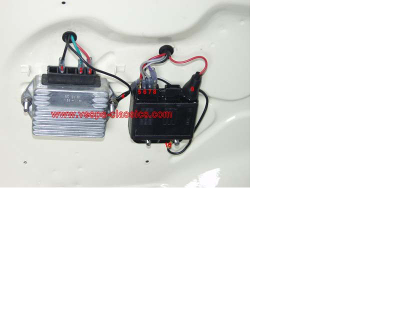

  9. ...hatte ich hier 6-7 stück von liegen... dachte nur ich brauch die eh nie und hab se wech-verschenkt! gut... damals war auch noch nicht an px zu denken! wobei.... nur mal so... ich hätt ja verstanden wenn ein regler den geist aufgibt, dass er dann die spannung zu hoch ausgibt..... aber zu wenig??? however... werds mal testen mit nem neuen!

  14. ...by the way... kennt wer das teil rechts im bild???
