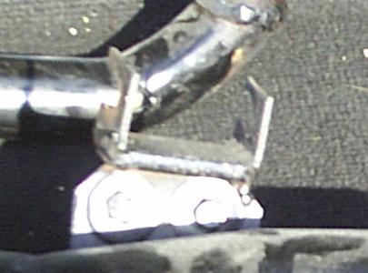

  4. Was'n mit der Halterung los? Die sieht sehr "offen" aus...
