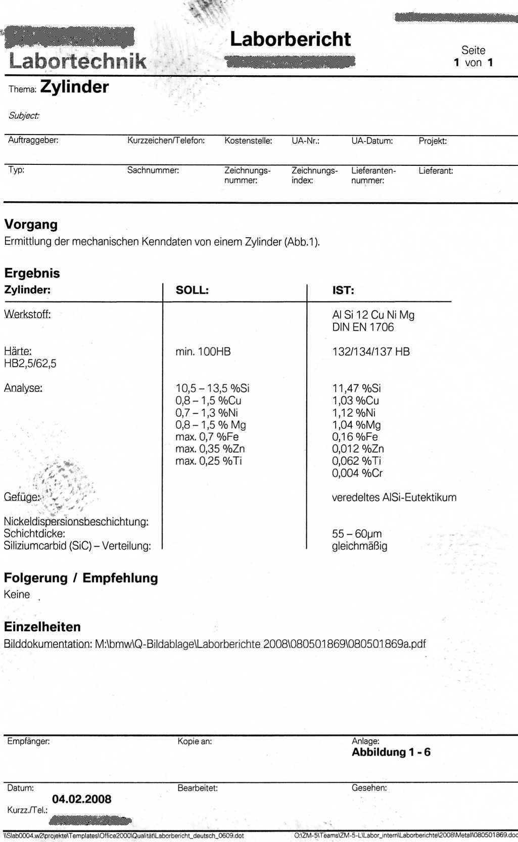

  5. Hier nochmal das Gutachten (hilft aber leider den Snow Maxl auch nicht weiter)

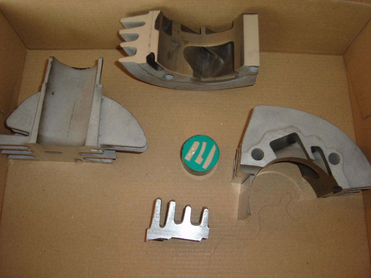

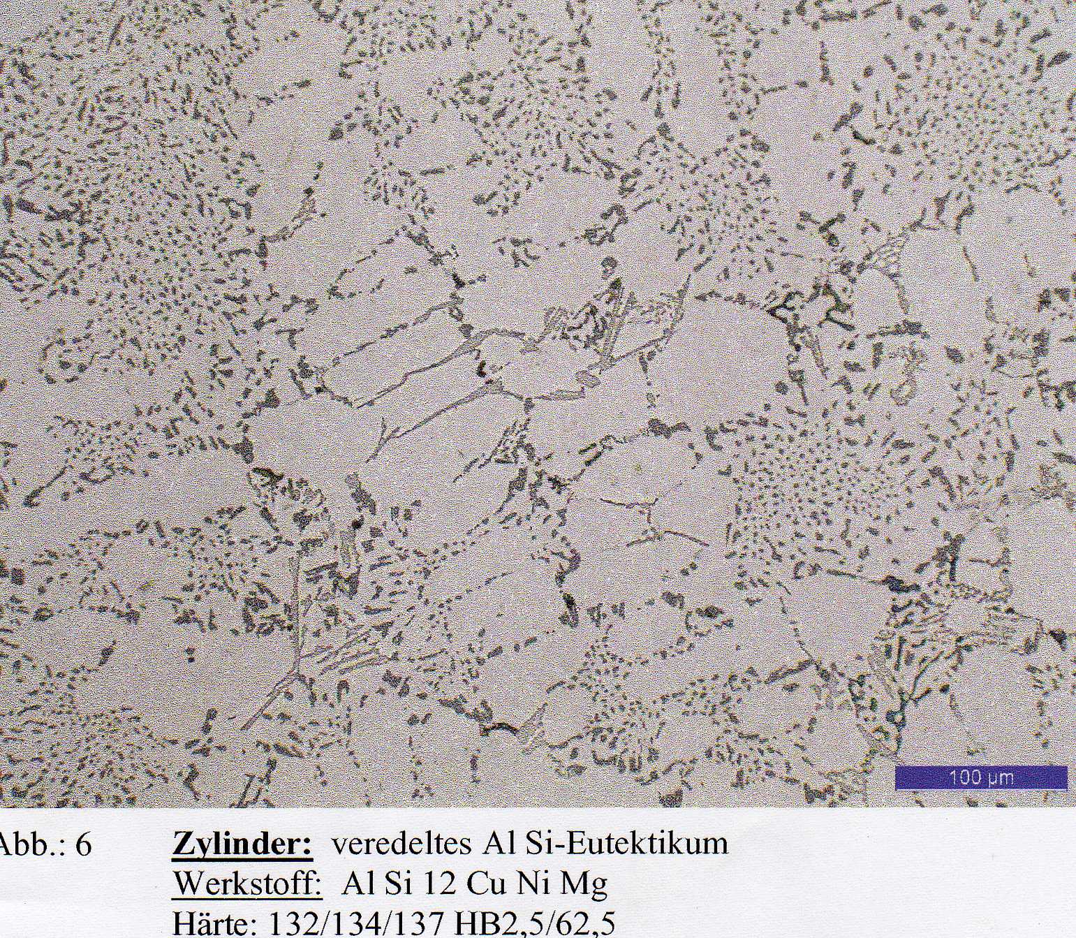

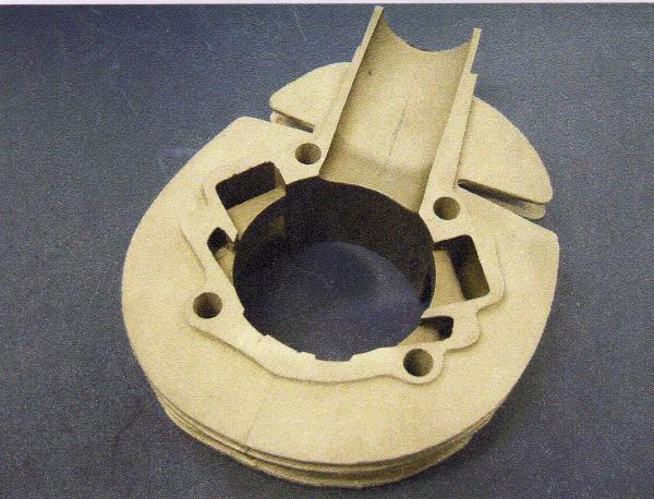

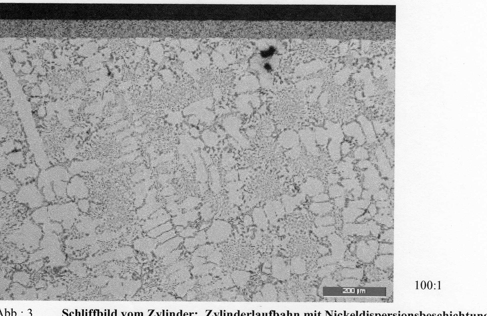

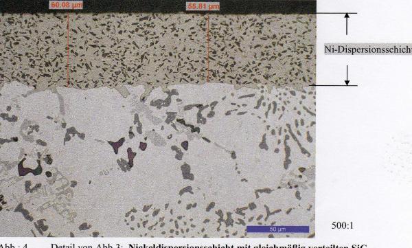

  9. ....habe in der Firma einen Malossi 210 Zylinder testen lassen wie gut und vorallem welche Beschichtung da drauf ist. Jetzt habe ich leider nur einmal die Fotos wie nach dem Test der Malossi ausschaut und später gibts dann auch noch das 5 Steitige Datenblatt dazu. auf jeden fall gibts (interessante) INFOS. Allerding wurde der Test (Untersuchung)im Nachbarland Deutschland durchgeführt muss das Datenblatt von der Werkstatt holen lg lumpi
