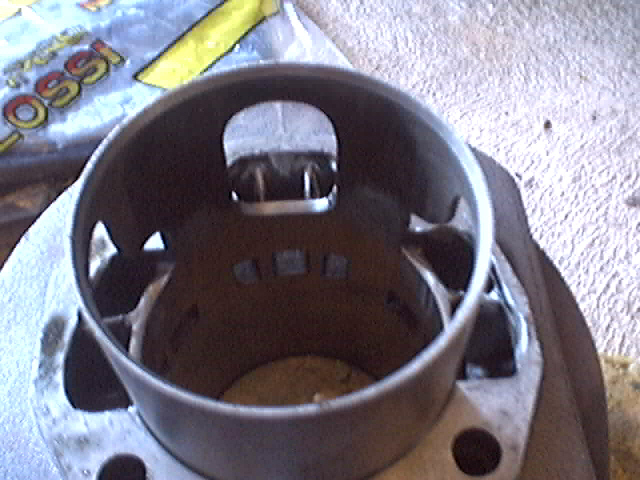

Polini 177 auf membran mit rennwelle mazz.
hi! Moechte gerne auf Membran umsteigen um den Einlass auf max. zu vergroessern. Habe eine Rennwelle rumliegen, werden da die steuerzeiten zulange? oder soll ich da grad ne langhub mitbestellen? bei meinem gehäuse hat sich ein riss an dem kurbelwellengehäuse ergeben weil da etwas reinflog ohne luftfilter. Ist ein kleiner riss grad beim einlass hinten, nun läuft sie fett. kann ich da das 2 komponenten aluweld nehmen und da wieder auffüllen? wenn ich auf membran umsteige wuerds ja nicht drauf an kommen

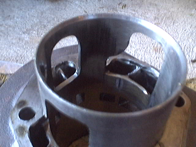

Pinasco 177 mit Polini Kolben
Endlich ein Polasco! Bin mich eigentlich immer noch am entscheiden ob ich den polini kit, oder den pinasco mit dem polini kolben fahren sollte. Ich hatte den Pinasco Zylinder hohnen lassen und den polini drinnen laufen lassen. War echt ein schoenes fahren mit viel Drehmoment, nicht so viel power von unten her wie der polini aber higher topspeed! Kannst auch am Polini das Fenster noch hoeher ziehen. Mit dem Pinascokolben braucht es einfach mehr Aufwand. Weis zwar nicht welche Kolbenringe besser sind? fuer die hoheren drehzahlen, habe schon 2 pinasco kolben kaput gemacht wegen ringen und hoher drehzahl mit polini noch nicht

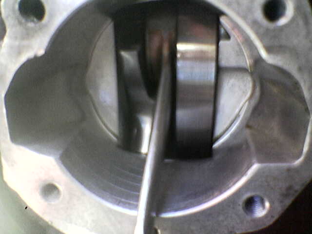

einlass vergroessern
koenntest du mir da mal erklaeren? kann das mir einfach nicht so richtig vorstellen, weil man da 2mm am kurbellwellengehaeuse an der kante stehen lassen sollte, und mit der membrane kannst du den einlass ganz aufmachen!
genau den moechte ich! Also koennte ich diesen einlass mit nem 24si vergaser fahren? oder muss ich da ne membrane dazu kaufen! indiesem fall fuer den 30er mallossi vergaser
bin gerade an einem neuen projekt am zusammenbauen. Ein 200er Motor! Fuer den hab ich ein 30er mallossi und die ansaugstutze. Nun meine frage ist wieviel kann ich den einlass vergroessern? Moechte ein direkten stuetzkanal reinmachen. Ist das moeglich oder muss ich da die membane dazu haben?

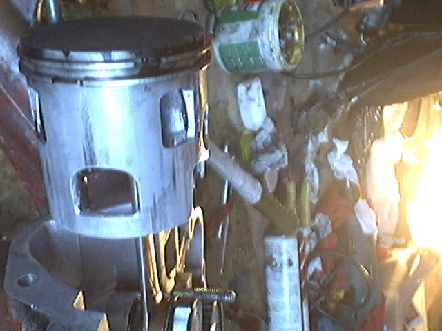

Pinasco Kolben noch fahrbar?
Klar verliert er stabilitaet solltest 7 bis 8 mm stehen lassen. Aber der kolben ist stabil genug, weil der polini ist ja auf die gleiche art nur noch schwaecher und duenner aufgebaut.

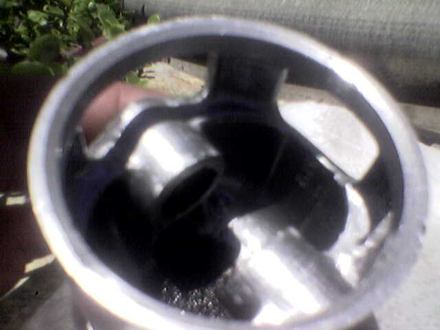

Polini 177 ueberarbeitet
Hier hab ich noch mein Polini 177 kolben und zylinder fotos. Mein Pinasco 177 piston im vergleich zum original und ueberarbeitet
