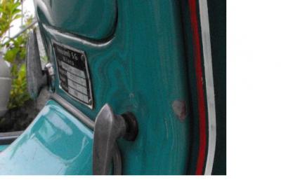

Wie verhält sich das mit den Kerbnägeln, wie z.B. von Schockä vertrieben, zur Montage der Typenschildchen?
Welche Maße haben die Nägel, welche Maße sollten sie haben und welchen Bohrungsdurchmesser muß man annehmen bei dieser Art der Befestigung?

Hat der gut sortierte Normteil-Tandler Deines Vertrauens in jeder gewünschten Dimension. KLICK & KLACK
Nenndurchmesser (=Bohrdurchmesser) 3mm erscheint mir recht gut geeignet.

Puh, ein Glück bin ich weniger Anorak und hab da Poppnieten reingeballert... :-D
Wird ne Interessante Stelle um die Kerbnägel von hinten zu stauchen, oder wie funktioniert das??

Ohne Stauchen. Ist ja ein Kerbnagel, der in der richtigen Bohrung "von allein" hält.

Eben, hält sehr komfortable einfach so. Hatte das bei der Zweitserie ja gemacht gehabt, aber das ist halt schon einige Tage hair.
Schmitt, den Anorak bekomme ich eh nicht mehr zu - und trotzdem ist das eine ansehnlichere Lösung als Dein Blindpopp. :-D
