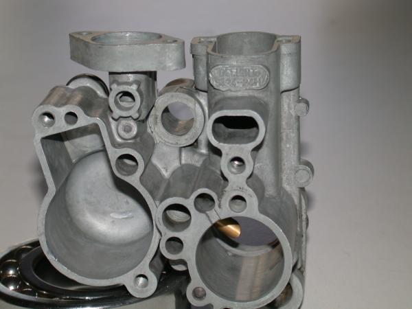

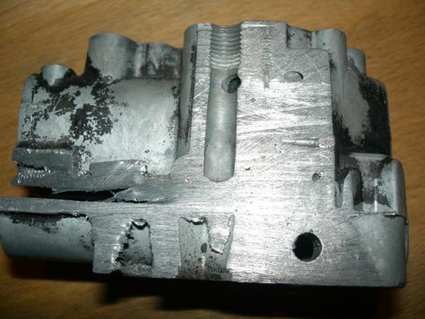

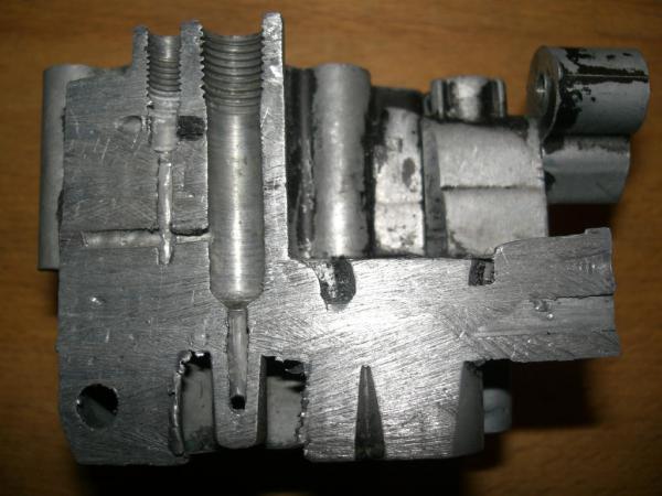

Habe heute meinen Gaser fotografiert.
Bilder habe ich auch ein paar gemacht!
Angehängte Bilder: DSCN5715.JPG
Hier sieht man die Bohrung von der Schwimmerkammer zum Düsenstock!
Angehängte Bilder: Kopie_von_DSCN5708.JPG
Angehängte Bilder: DSCN5704.JPG

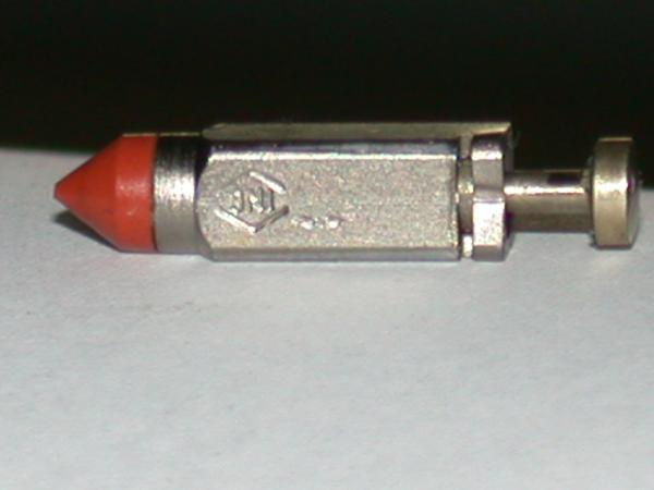

Frage:
Habt ihr auch dieses Schwimmerventil?
Kopf federt!
Bei meinem SI steht 24/24 H?
Muß dazu sagen ist von einer 200 Cosa!
Was bedeuten die Buchstaben?
Welche Unterschiede gibt es beim 24Si?
Grüße Ben

Haste eigentlich nen Bild davon gemacht, an welcher Stelle Du gebohrt hast?
#10 Ölsau
    tycoon
  • Members
  • 2479 Beiträge
Geschrieben: 19. July 2006 - 15:04
Nö, kein Bild.
Aber gibt ja nur einen Kanal der unter die HD führt, wenn man nicht
gerade total besoffen ist kann man eigentlich nix falsch machen.
Abgesehen davon hat Benni oben sehr schöne Bilder.

Beitrag anzeigenBeni schrieb am 19 Jul 2006, 13:40:
Kopf federt!
Passt eben leider nur in COSA, anderes Vergaseroberteil.

Warum leider?
Bringt das Vorteile?
Habe mir gestern mal angesehen beim Zusammenbau.
Ventil macht früh zu und verzögert auf!
Das heiß der schwimmer bewegt sich ne Zeit lang ohne das das Ventil öffnet/schließt!
Hab bis jetzt zwar keine Probleme damit, aber auf jeden Fall interesant!

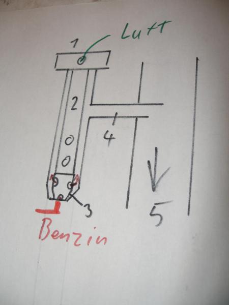

Also wenn das jetzt das Diskussionstopic für die Wiki ist kann hier auch mal geklärt werden, Wie überhaupt das Mischrohr funktioniert im Zusammenspiel mit der Luftdüse.
Meine Frage: wieso wird das Gemisch im mittleren Bereich fetter, wenn das Mischrohr mehr Bohrungen hat?
Bearbeitet von manni, 20. July 2006 - 08:54,
#18 T5Langhuber
    tycoon
  • Members
  • 2195 Beiträge
Geschrieben: 20. July 2006 - 08:51
interessantes Toppic.

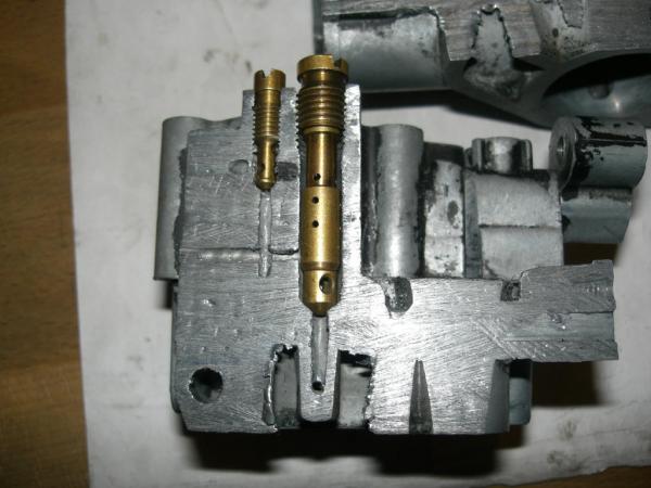

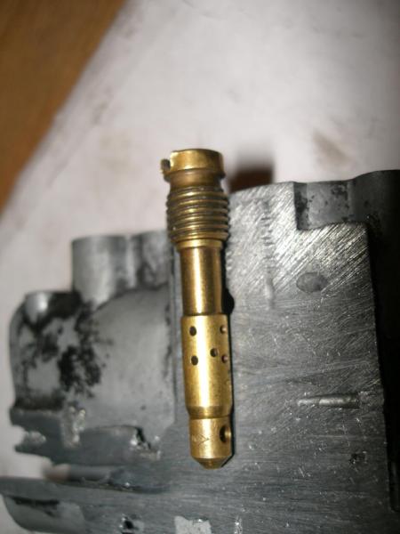

Könnte da nochmal jemand genau messen, wie weit man bohren muß?
Sind 12mm da nen amtliches Maß?
EDÜT:
Beitrag anzeigenmanni schrieb am 20 Jul 2006, 09:49:
Das würd mich aus interessieren, diskutiere seit ca. nem Jahr mit nem Kumpel drüber, aber wir kommen nicht auf einen Nenner!
Vorallem warum soll das BE2 bitte fetter sein, als das BE3?
Bearbeitet von T5Langhuber, 20. July 2006 - 08:54,

Also ich interpretiere das so, daß durch mehr Löcher im Mischrohr einfach mehr "Spritvolumen" zur Verfügung gestellt wird, bzw. einfacher angesaugt werden kann. Ich mach die Tage mal ne Zeichnung.
Da würd ich mich nicht drauf verlassen bei den Itakertoleranzen.
Geht aber ganz leicht selbst rauszufinden,dünnen Draht oder sowas
reinstecken bis Anschlag und dann markieren. Dann hast die Länge.
Kannst von oben mit ner starken Lampe in die Düsenbohrung
reingucken,so sieht man den Draht/Bohrer recht gut.
Wenns beim Bohren immer wieder aufhörst und den Gaser unter
der Lampe anguckst, sieht man eigentlich ganz gut wie
weit man noch bohren kann.
