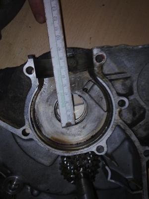

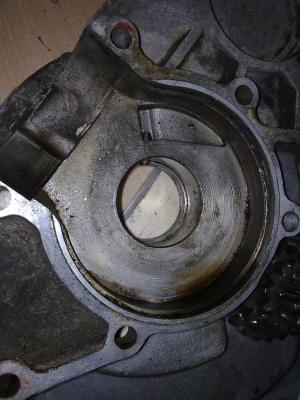

kann mir jemand sagen was da für ein Lager reingehört?
Es handelt sich um einen spanischen 125er Pk Motor. 3 Loch Ansaugstutzen falls das weiterhilft.
Lager durchmesser liegt bei ca 3,7mm. Als Welle soll eine ganz normale 19/20 Mazzu Langhubwelle rein. Der Lagersitz ist wohl mit einer Schmierbohrung versehen.
Vielen Dank schonmal für Antworten!

Ok, also nochmal mit Schieblehre nachgemessen, hatte ich vorher nicht zur Hand. 3,8cm
Danke schonmal!

Beitrag anzeigenpiaggio c7 schrieb am 11. Februar 2012 - 20:20:
Hi,
ciao,
c7
das ist ein PK 125XL motor.
da passt keine 19/20er welle rein sondern du musst die sogenannte ETS welle verbauen mit dem ETS lager...

Das klingt nicht gut :-( Wie äußert sich das? Gibts dafür kein passendes Lager? Bzw. das passt nicht: http://www.scooter-c...C&category2=CAT ?
Würd ein Wechsel auf eine andere Motorhälfte was nützen? (abgesehen von der evtl. Undichtigkeit, falschen Lagersitzen etc.)
#11468 heizer
    gay-sf godfather
  • Members
  • PunktPunktPunktPunktPunktPunktPunktPunkt
  • 14.567 Beiträge
  • Aus:Reutlingen
Geschrieben: 13. Februar 2012 - 21:45
Beitrag anzeigenpiaggio c7 schrieb am 13. Februar 2012 - 21:42:
wieso klingt das nicht gut?
sind die besten gehäuse die man für sf bekommen kann...
genau dieses lager passt, steht ja auch dran für ETS.
jetzt dazu noch eine kurbelwelle mit 25mm lagersitz(ETS) und ab gehts

Die ETS Welle ist die beste und stabilste Welle, die original verbaut wurde. Bei Stoffi bekommst du originale ETS Wellen aus altem Lagerbestand zu einem sehr guten Kurs (kosten bei SIP oder SCK mehr als das Doppelte).

Ja klingt nicht gut weil ich schon eine 19/20ger Welle rumliegen hab, aber ok :-D vielen Dank für den Stoffi link!
