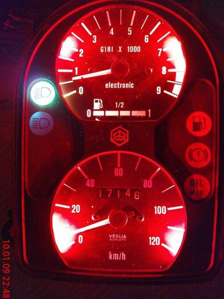

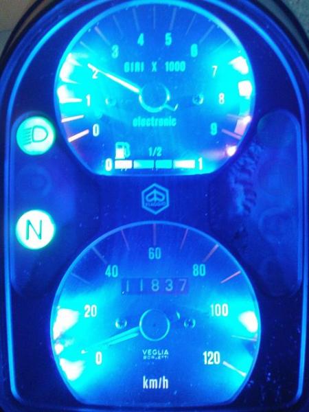

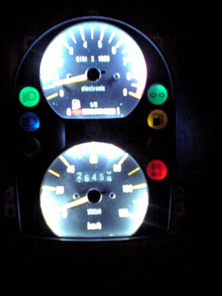

Ach ja, als Ganzjahresfahrer hab ich mich immer über die schlappe Beleuchtung des Tachos geärgert und mal ein bisschen gebastelt. Wenn jemand Interesse hat einfach melden. Blendet NICHT, nur meine Kamera hats nicht besser hinbekommen.
Weisse LEDs:
Angehängte Bilder: weiss.jpg
Blaue LEDs:
Angehängte Bilder: blau.JPG
Rote LEDs:
Angehängte Bilder: rot.JPG
Bearbeitet von micha2802, 16. Januar 2009 - 12:08,
