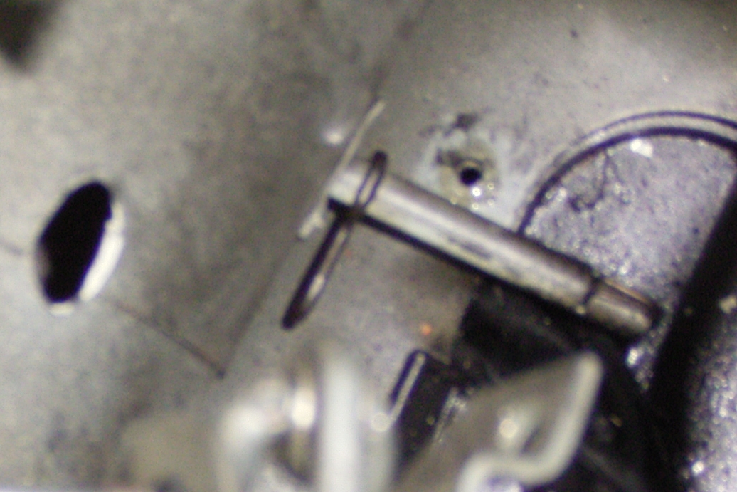

wer kann mir sagen, möglichst mit Bildern, wie ich den Chokezug bei einer PX Alt richtig befestige.
Ich habe zwei Teile rumliegen und ich weiß nicht ob ich beide oder nur eins brauche und wenn ja welches.
Den Federsplint bekomme ich nicht fest. Den habe ich auf Bildern schon mal entdeckt, aber da hält er einfach nicht.
Bilder habe ich angefügt. Es handelt sich um eine PX Alt BJ 79.
Danke für eure Hilfe.

das rechte Teil kommt auf das Röhrchen und hält/kontert den Zug.
Das linke Teil ist die Raste, wenn man den Choke zieht.
Das Teil wird senkrecht angesetzt und wird dann um 90° gedreht.
Wo das passiert sieht man am Röhrchen.
Good Luck

ich bekomme das linke Teil nicht fest, das baumelt nur so rum, muß man das richtig mit Gewalt draufschieben?
Das hält einfach in keiner Position. Scheiße, ich scheitere am Chokezug.

am röhrchen gibt es eine stelle, an der ein blech nach unten angeschweißt ist. ziemlich nahe am rahmen. drüber ist auch der schlitz im röhrchen in dem "das linke teil" auf den choke drückt. also: bis zu dieser stelle schieben und dann drehen. geht schwer (evtl mit einem schraubendreher untersützend arbeiten.

Chokezugfeder sitzt. Habe ich aber nicht selber hinbekommen, sondern mit einem erfahrenen PXler. Obwohl ich daneben stand konnte er
mir hinterher nicht genau sagen wie er ihn festbekommen hat. Draufstecken und hier ein wenig drehen und schieben und zack fest.
Na ja so ist das halt bei unseren Vespen. Hauptsache er ist drauf.

Ich hab es von oben aufgesteckt und um 90 Grad nach links gedreht (in Fahrtrichtung gesehen) bis er eingerastet ist.
Ging ganz easy.

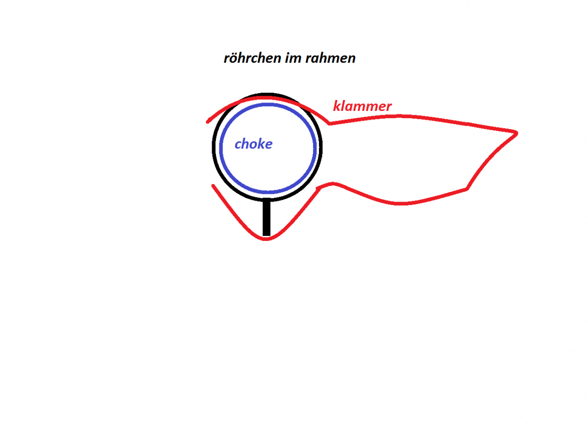

eigentlich jemand auf dei schnelle ein Foto herumliegen wie das ganze zusammengebaut ausssieht?
#9 zochen
zochen
    Ballroom Blitz
  • Members
  • PIPPIPPIPPIPPIPPIPPIP
  • 3.203 Beiträge
  • Aus:Nbg
  • Scooter Club:Vorhaut SC / IBN / LCD
Geschrieben 16. Juli 2012 - 22:14
hier eine zeichnung:pipimachen.png
