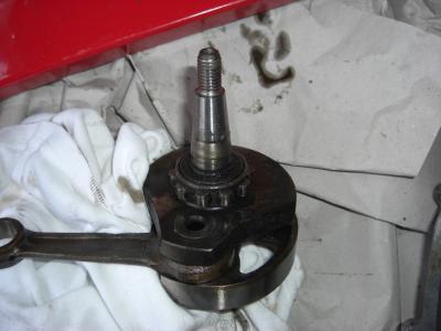

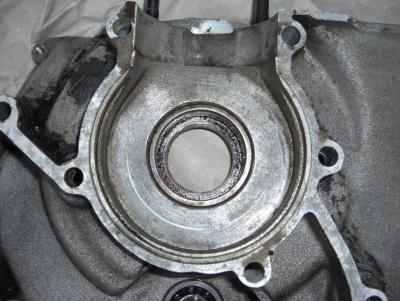

es ist gerade ein Problem beim Teilen der Motorhälften aufgetreten.
das Kugellager der Kurbelwelle hat sich in 2 Teile geteilt der Rand ist im Motorgehäuse und der Rest hängt an der Kurbelwelle.
was habt ihr für Tipps wie ich das hinbekomme.
Kollegen meinten Motorhälfte erhitzen und dan Kältespray auf den Lagerring.
2.Mögl. ein Bolzen an den Ring schweißen und dann rausziehen.
das Lager an der Kurbelwelle müsste ich mit einem Abzieher hinbekommen.
was meint ihr???

Das ist normal so (125er hatten das,oder?)
Ist ein teilbares NU Lager.
Gibt spezielle Trennmesser zum abziehen.

danke. hätte nicht gedacht das so etwas wie teilbare Lager gibt. wieder etwas Schlauer.
habe mir nun mal einen billigen Lagerabzieher bestellt. mal gucken ob der was taugt.

habe den verblieben Lageraußenring, der Rest davon auf der Kurbelwelle, das Nadellager und das kl. Kugellager von einem Motorenfachgeschäft entfernen lassen.
Kostenpkt 35 Euro. aber bevor ich mir da einen abquäle und am Ende was futsch geht, war dies wohl die bessere Entscheidung.
den verbliebenen Ring musste er aufschneiden, da er anders nicht raus wollte. die anderen mit Hitzeeinwirkung und das Stück auf der Kurbelwelle mit nem Abzieher.
