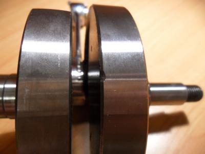

Ist eine Pinasco.
Tonqualität ist nicht so gut, klingt in Wirklichkeit viel heller. Video
Angehängte Grafiken
Bearbeitet von Mr.Schmidt, 15. Juni 2012 - 23:42.

Ist bei dir das Pleul wirklich schwergängig? Würde ein Hinweis darauf sein, dass die Passung an der Stelle mal zu klein mal zu groß ist.
Bei meiner Welle war übrigens ein schwarzer Popel im unteren Schmierschlitz. Vermutlich Polierpaste.

ich find das klacken jetzt zwar etwas laut, ABER ein aussagekraeftiger Lagertest ist das trotzdem nicht.
Wenn in der neuen Welle kein Öl im Lager ist klingt das immer dramatischer als mit Öl in einer alten Welle.
