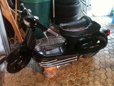

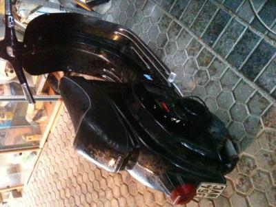

Servus,
wie schon erwähnt, eine 1. Serie. 50 S
Baujahr 65
leichte Dellen, zerkratzte Backe.
Angeblich vom Lackierer in den 80er bearbeitet, sollte aber neu gemacht werden.
Alles dabei außer der Seitenklappe.
Motor schaut nach nem 75er Satz aus.
Rostfrei.

Auf den Bildern kann man nicht viel erkennen. Interessant wäre halt, was noch an den gesuchten Originalteilen da ist (Motor, Tacho, Lufthutze usw), ob Papiere dabei sind etc. Ansonsten sieht der Roller halt schon ein bisschen verbastelt und ich würde ihn nur kaufen wenn man auch genau sowas sucht. Bei den Trittleisten wurde auch was falsch verstanden :-D

Servus,
Papiere sind dabei für 50 ccm dabei,
Motor original, bis auf den Satz.
Zylinderabdeckung ist Plastik??
Original Tacho,
Seitenklappe vorhanden.
Vorderes Schutzblech original aber geflext.
e.

Wenns ein erstserien Motor ist und die Haube passt, kann das mit Kunststoff schon sein. Falsche Sitzbank montiert, rücklicht müsste jemand kompetenteres beurteilen. Dann die falsch montierten trittleisten.
Wie sieht's mit dem originalen Tank aus? Originaler Tacho? Normalerweise ja nicht als Fuffi mit kleinem Kennzeichen zu fahren das Ding...

Geschrieben: 31. Januar 2012 - 08:51
Rücklicht ist falsch gehört das kleine siem dran.
zylinderabdeckung aus plastik gab es bei den letzten modellen.
sachen wie tacho,tank sind aber noch ichtig für ne ermittlung

TAcho ist original bis 80 km/h, Tank auch, nur alles abgeschraubt.
Da braucht man also ein 80er Schild und Tüv wg der über 60 km/h?
Also erstmal einen Liebhaber finden, oder jemanden dem es wurscht ist.

Ich würd sie mit 1400 VB ansetzten.
Meinungen? Zu Teuer ?

Finde ich persönlich 200 Euro zu teuer.
Grund: siehe weiter oben, Trittleisten usw..
