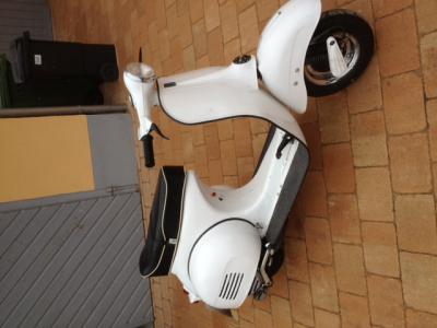

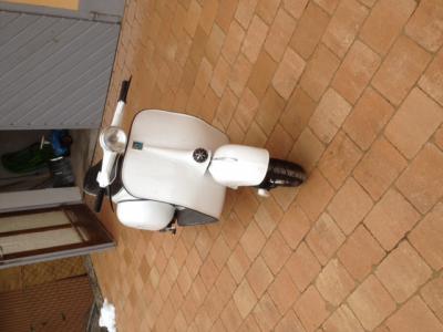

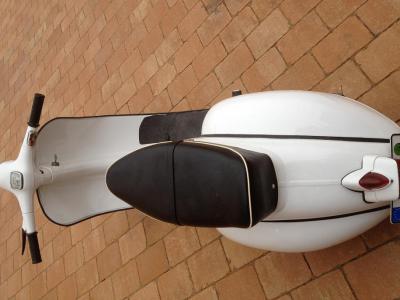

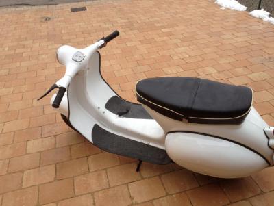

ein Freund will evtl. seine VBA von 1959 loswerden,
steht auch in der Kleinanzeigenbucht für mächtig viel.
jetzt gehts darum, eine Eingrenzung zu erhalten was die Reuse wert sein könnte.
VBA 150 aus 1959, Originalmotor nicht vorhanden, statt dessen ein Sprint 3 Kanal mit nem 177er DR verbaut der nicht eingetragen ist aber sauber läuft
mit nem Sito Plus drunter.
Originallack wie zu sehen nicht vorhanden, halbwegs "ordentlich" lackiert vom Vorgänger, stellenweise recht dick
Seitenfach in der linken Seitenhaube verschlossen :wallbash: man sieht aber wieder wos war, weil der Lack leicht "einreisst"
alle schwarzen Teile sind gepulvert, Griptape anstatt Trittleisten, TüV bis 04.12
Tacho Repro und Scheinwerfer Repro.
Bilder nicht zu aussagekräftig, aber andere hab ich nicht

Den aufgerufenen Preis von 3400 Euro in den egay Kleinanzeigen halte ich für illusorisch. Einen so schlecht gemachten Roller kauft allenfalls jemand, der keine Ahnung hat oder ihn sowieso von Grund auf neu aufbaut.
  • der Lenker ist nicht VBA, der richtige hätte einen Muscheltacho, eine Zierfinne und eine Kontrollleuchte
  • an der Motorbacke sind 2 Schlitze zugemacht
  • warum macht man das Gepäckfach zu?
  • das schwarze Tape auf dem Trittblech ist grässlich
  • Brems- und Kulugriff und Bremspedal schauen in schwarz gepulvert auch schaise aus
  • der Schriftzug am Beinschild fehlt
  • der Kotflügel ist auch nicht VBA, der richtige hat keine Mittelnaht
  • der Hauptständer ist auch nicht VBA, der richtige mit den richtigen Befestigungsstücken hätte nur je ein Schraubloch pro Seite
  • die Kiste ist lieblos übergejaucht, z.B. ist der Chromrand des Tachos teils mitlackiert
Ein realistischer Preis wäre eher 1400-1600 Euro, wobei dann der Motor wirklich sauber laufen muss.

ich werf nachmal direkt inne Runde das Rücklicht und Sitzbank och nich orischinol iss, nee ;-)
Sieht für mich eher nach nem VBA Rahmen aus, den man mit allerhand Teile zusammen geschustert hat ...
Und wer bitte schön kommt denn auf die Idee das Seitenbackenfach zu verschliessen :thumbsdown: iss ja völlig krank !!!
