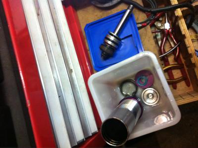

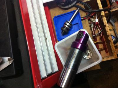

also wie schon beschrieben habe ich einen RS24 auseinander gebaut (Spiderdust ja auch) und wie zu erwarten, hatten die Druck drauf.
Nun ist die Frage wie dieser Druck da einmal rein kam und ob es eine Möglichkeit gibt das wir den da auch wieder rein bekommen.
Das Teil besitzt ja keinerlei Ventile o.ä.
Im pdf wird von 10 bar Nitrogen gesprochen - im Video von irgendwas um die 7 bar Druckluft oder Gas.
ich hab da mal zwei Bilder angehängt an denen man den Aufbau der Dämpfer sehen kann.
einmal der normale RS24 und einmal der RS24/10 (der auch ein Ventil hat - wie im Videotutorial zu sehen)
Angehängte Datei  Schema 2.tiff   115,61K   46 Anzahl DownloadsAngehängte Datei  Schema 1.tiff   97,34K   35 Anzahl Downloads
weitere hilfreiche Dinge wären einmal das pdf zu den Dämpfern von Malossi und das Video
Wer hat nun eine Idee wie die Druckluft bzw. das Gas in die Druckkammer eingebracht werden kann?
Das Problem ist, dass die Suche nichts nützliches liefert.
mein aktueller Stand sieht so aus:
Angehängte Bilder: RS24 1.jpegAngehängte Bilder: RS24 2.JPG
was für ein öL sollte fürs befüllen verwendet werden?
Bearbeitet von Ruhter Skuhkie, 12. Januar 2012 - 17:25,

ne - hab leider keine Infos über Dichtungen - muß aber irgendwie möglich sein - wie fehlt halt nur noch ;-)
die Viskositätsmessung scheitert gerade daran das ich kein öl mehr habe - ist alles im Lappen :-(
hat jemand 10ml des normal verwendeten öl über?
Nicky
