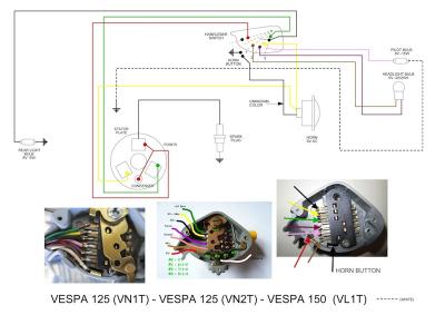

moin moin !
Was für einen Kabelbaum hast Du ?
Eigentlich ist es ganz einfach...
Hier eine kleine Hilfe:
MfG

Eine kleine Frage, damit ich mal ein paar Fehlerquellen ausschließen kann:
Möchte meinen v56 Motor ausgebaut testen:
5 Kabel von der zgp, 2 für die zündspule, eh klar.
Dann wird das rote Kabel an die eine und das grüne und gelbe Kabel an die andere klemme gehängt: ist ein Kabel für die masse zuständig? Also muss ich ein Kabel noch irgendwo hin verbinden?
danke!!

Schau dir doch mal die verbindungen der kontaktlaschen im Schalter an. Dann weisst du schnell, wo du das stromführende kabel und die beiden abgehenden Kabel zur birne anschließen musst. Der anschluss des Kurzschlusskabels ist eh klar.

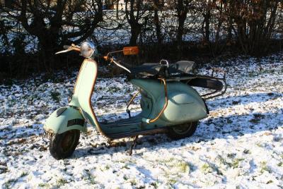

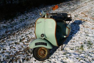

das da unten ist die hübsche, vielleicht animiert es jemanden mir zur seite zu stehen !
danke im voraus , yafo
