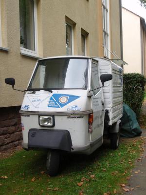

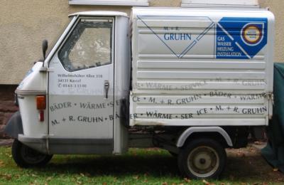

Ich hab mir ne Vespa mit nem Rad zuviel gekauft und hergerichtet.
Ape 50, TL6T, Bj. 1996
Vorher:
Angehängte Bilder: P9284215.JPG
Angehängte Bilder: P9284213.JPG

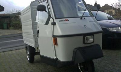

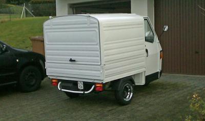

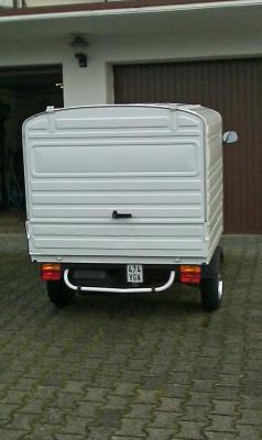

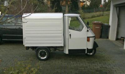

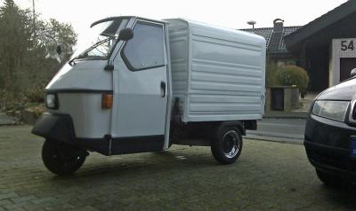

Nachher:
Angehängte Bilder: IMAG0157.jpg
Angehängte Bilder: IMAG0160.jpg
Angehängte Bilder: IMAG0161.jpg
Angehängte Bilder: IMAG0165.jpg
Angehängte Bilder: IMAG0166.jpg
Angehängte Bilder: IMAG0167.jpg
to be continued....
