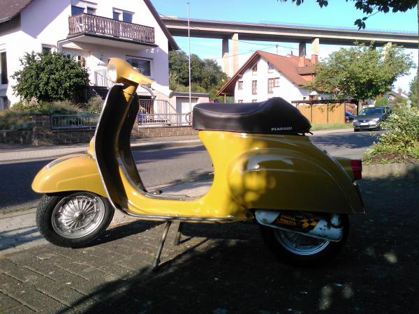

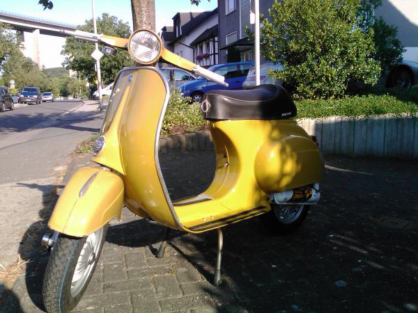

Der Rahmen musste komplett saniert werden, diverse Durchrostungen, Trittblech war komplett weg, Bohrlöcher von Nachrüst-Blinkern, Gepäckträger und Vorhängeschloss(!). Nach Schweissarbeiten habe ich die Unebenheiten verzinnt und die blanken Stellen gefillert um wieder auf werkslack-Niveau zu kommen. Der Rahmen wurde in Originalfarbton Max-Meyer Beige 580 lackiert, alle lackierten Anbauteile sind in in behutsam aufgearbeitetem O-Lack.
Motor wurde komplett überholt, 75DR mit 16.10 HD60, Auspuff Originale Pinasco Banane. Gabel neu gelagert, bremsen überholt, Schloß neu etc. versteht sich von selbst.
