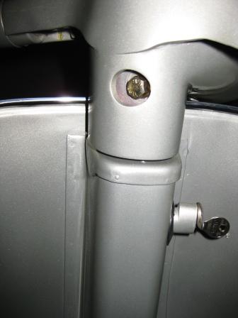

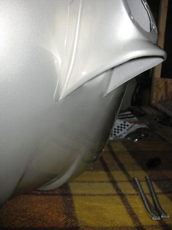

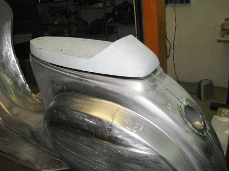

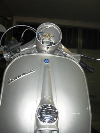

hiermit Stelle ich euch mal mein fertiggestelltes Projekt vor. Es handelt sich um eine Vespa 125 Primavera an der in langer Arbeit mit vielen Details sorgfältig gearbeitet wurde. Ziel war es eine leistungsstarke Vespa aufzubauen bei der die Optik und vor allem die Sicherheitsrelevanten Bauteile wie Bremse, Fahrwerk, Beleuchtung, usw. nicht zu kurz kommen. Es wurde folgendes gemacht bzw. eher umgebaut.

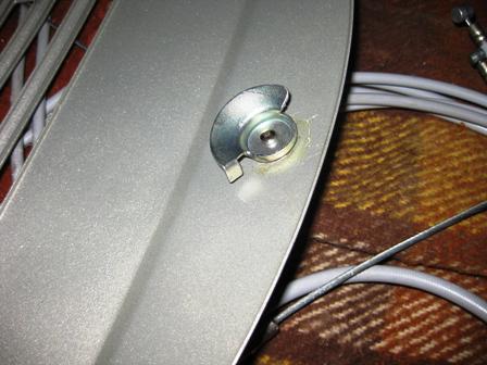

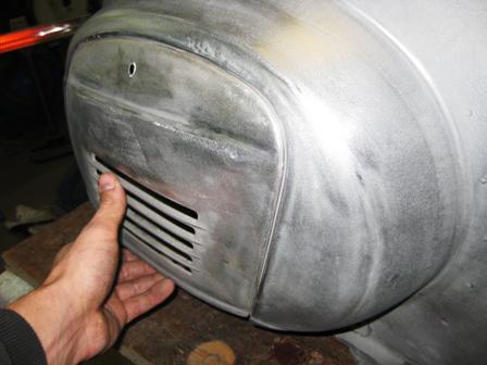

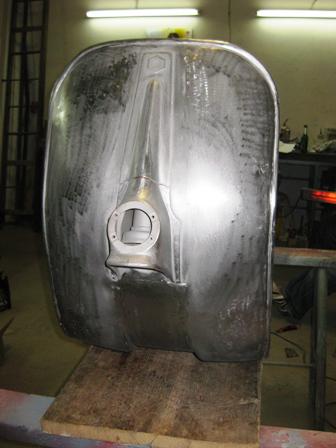

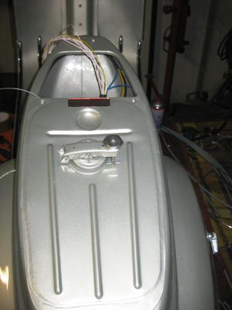

Karosserie:

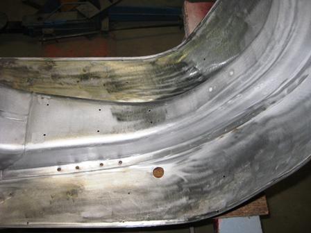

- Vespa 125 Primavera Karosse wurde Sandgestrahlt,
- alle Löcher verschlossen und Gepäckfach entfernt
- Tunnelrücklicht eingeschweißt
- Rahmen ausgerichtet und Beulenfrei gemacht
- original Kotflügel auf PX Lenkgabel umgeschweißt
- Blech Einmannsitzbank angepasst
- Blinker entfernt
- 30° Dropbar angepasst mit aufnahme für Vollhydraulik
- Rahmentunnel erweitert damit der Ansaugstutzen passt

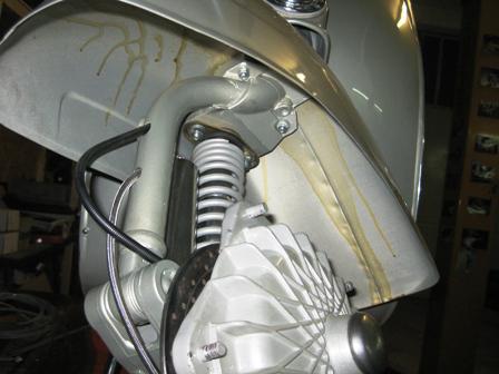

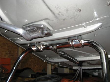

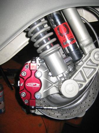

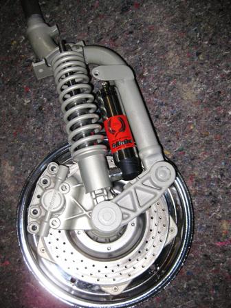

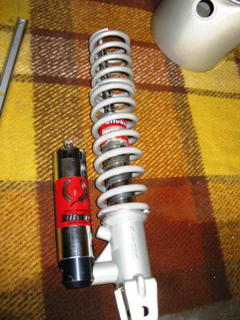

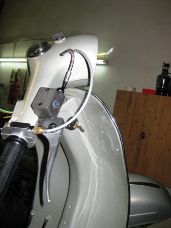

Lenkung/Bremse/Fahrwerk:
- PX Lenkgabel umgebaut und um 3,5cm gekürzt
- Bitubo vo. gekürzt und Härte verstellt damit der Dampfer nicht durchschlägt beim Bremsen
- Halterung für Kotflügel an Lenksäule angeschweißt
- Grimeca Scheibenbremse mit Vollhydraulik
- Stahlflexleitung mit Chromfittings durch den Lenker verlegt
- Tomasselli Schnellgasgriff poliert und verbaut
- SIP Bremssattel CNC gefräst mit 31,5mm Kolbenduchmesser - rot eloxiert
- HBZ von Vespa PX Millenium an geschweißte Aufnahme angebracht
- Lenker um 30° geneigt und mit aufnahme für HBZ versehen
- Hebel Sonderanfertigung (Umbau auf Spitzer Hebel bei HBZ)
- Bitubo hi. und um 3cm erhöht damit Auspuff nicht am Tunnelrücklicht angeht
- Chromfelgen mit Breitreifen
- hi. 100/80-10 und vo. 90/90-10
- Radversatz hi um ca.4-5mm ausgeglichen

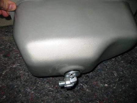

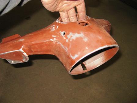

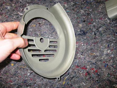

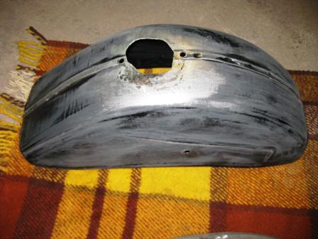

Lackierung:
- alles komplett zerlegt inkl. Lenksäule, Bremse, Bitubos, Bremstrommel, Tank usw.
- alles Sandgestrahlt, grundiert und in Subaru Gold-Beige lackiert
- Bremstrommel, Lenksäule, Bitubos, Bremssattel, Lüfterradabdeckung alles mitlackiert
- anschließend alles sauber konserviert

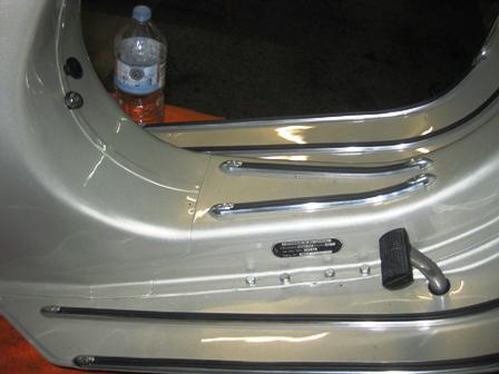

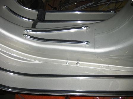

Sonstige Extras:
- Bremspedal klein poliert
- Alutrittleisten poliert
- Kotflügelfinne poliert
- Tankverschlusskappe poliert und aus Alu
- Ansaugraum gedämmt um Vergasergeräusch zu minimieren
- Hauptständer verchromt
- Felgen verchromt
- Lüfterradabdeckung verchromt
- Kantenschutz chrom (Kunststoffkeder)
- Customspiegel Chrom mit Eigenbauhalterung
