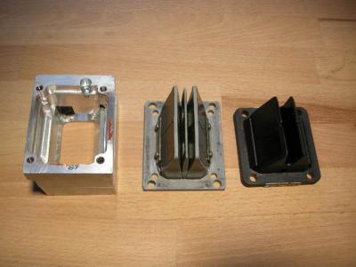

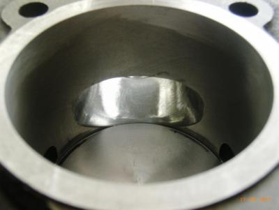

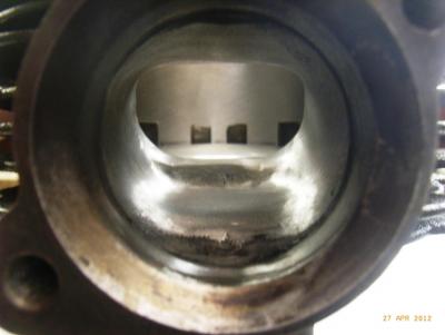

Während in anderen Topics vom T5 Falcen geträumt wird, hab ich mir vor ein paar Monaten einen geschrotteten 152er für 30€ gekauft (Danke Kölle). Der Plan war eigentlich den Zylinder auf 65 mm aufzubohren und ihn dann, mit meinem 172er Kolben und Kopf, auf meiner Drehschieberalltagskarre zu fahren. Beim vergleichen mit dem 172er zeigte sich, dass mit dem Polini günstigere Überstromzeiten, bei Verwendung einer 60er Welle, möglich sind. Beim Malossi ist bei 133° Schluss, während beim Polini auch 128°-130° möglich sind. Nach Rücksprache mit Tobi (Nordspeed Racing) war klar, dass der Zylinder auf meinem DBM Motor getestet werden muss.
Setup:
Polossi 130°- 195°, 60mm Hub, 38er TMX auf RD 350 Tassinari, Vespatronik
Angehängte Bilder: 1.JPG

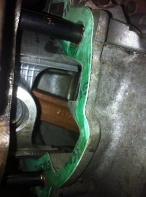

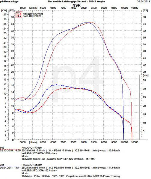

direkter Vergleich Polossi - Malossi bei gleichem Auspuff
Angehängte Bilder: 2.JPG

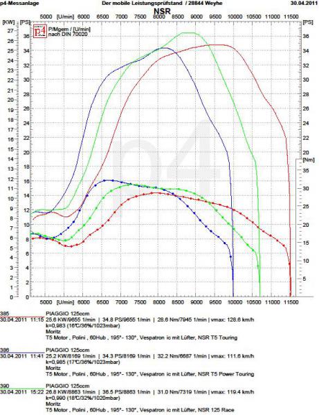

Polossi mit drei verschiedenen Anlagen
Grüsse,
Moritz

Ich stehe jetzt nur vor dem Luxusproblem, dass ich noch nicht weiss, welche Anlage ich fahren soll. Die T5 Power Touring (blaue Kurve) und die T5 Touring (rote Kurve) gehören mir. Bei der Power Touring macht mir der derbe Drehmomenteinstieg ein bischen Angst.
Der freundliche Auspuffbauer hat mir natürlich auch angeboten mir eine 125 Race zuverkaufen....
Was meint Ihr?

Wieviel Laufspiel fährst Du mit der Kombi Polini Zylinder - Malossi Kolben?

Ich glaub' die blaue Kurve iss quasi unfahrbar, grün iss besser, aber eigentlich solltest du zum Geradeausfahren rot nehmen. Ich glaub', die iss im zweifelsfall schneller als die beiden anderen.

20/100 gemessen 90° zum Kolbenbolzen, oberhalb des Boostportsfensters. Ich bin den Zylinder zuerst mit 14/100 auf meinem Dreschiebermotor gefahren. Tobi hat die Erfgahrung gemacht, dass das für QM zu wenig ist. Deshalb hab ich nochmal nachschleifen lassen.

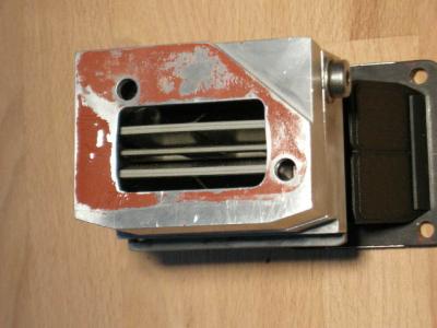

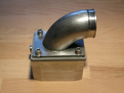

"Was für einen Ansauger fährst Du." - Scooter & Service
"Also dann Maossi 172 Kolben im T 5 Polini Zylinder ?" - Jein, bis 54 mm Hub würde ich den T5 Malossi Kolben nehmen. Bei 56,5 oder 57 mm Hub und 110 Pleuel kannst Du den T5 oder den 172er Plastomaten Kolben von Malossi nehmen. Bei 60er Hub ist der Plastomaten Kolben für mich die erste Wahl.

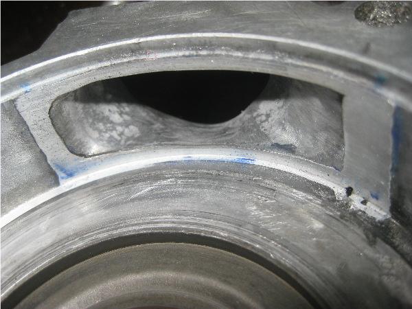

"Hast Du im Zylinder nur den Auslass bearbeitet ?" - Ja, nur nach oben und in die Breite. Trapez ca 68,??%
"Wieviel oben abgedreht / unterlegt mit Packingplate ?" - Abgedrehte Fussdichtung von LTH ca 3 mm. Kopfdichtungen mach ich meine eigenen auf der Drehbank, so ca. 4 mm
"Überströmer überarbeitet etc. ?" - Nö, die Trenner im Zylinder waren schon bearbeitet. Sehen so ähnlich aus wie bei Malossi. Ansonsten hab ich nur einen schönen Übergang zwischen Gehäuse, Fussdichtung und Zylinder geschaffen.
"Was für einen Zylinderkopf auf dem T 5 Polossi ?"- Den hat der Gravedigger gemacht. Von Kopfgeometrie hab ich keine Ahnung. Hab nur Zylinder und Hub angegeben.

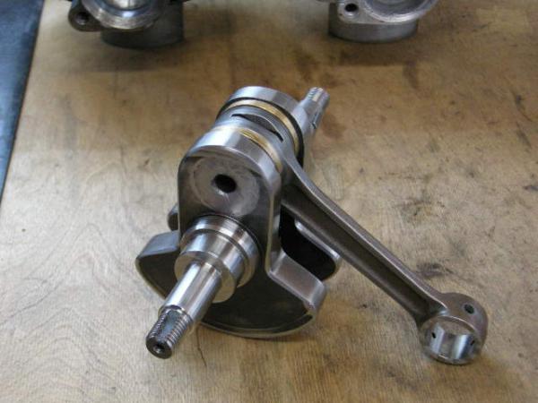

"Was für eine Kurbelwelle ? " - MecEur 60er Hub 110er Pleuel. Das feine Teil hat der Flexkiller geschnitzt. Sonderteile hab ich ihm beigestellt.
Wie hast du den S&S Ansauger auf die kurze Dichtfläche bekommen?
Hast du aufschweißen lassen oder mit Kaltmetall gearbeitet?
#13 Rocco Stifetty
    expert
  • Members
  • PunktPunktPunkt
  • 171 Beiträge
  • Aus:Korschenbroich
Geschrieben: 4. Mai 2011 - 19:48
Kaltmetall.

Fuhr sich gut. Ich hatte für den ersten Versuch den Auslass nur in die Breite gezogen. Mit 0,2 mm Fudi hatte ich Steuerzeiten von ca. 120° zu 175° bei 54 mm Hub. Ging im vierten ca. 10 km/h eher in Reso als mein Malossi. Ist aber auch irgendwie kein Wunder, wenn man bedenkt, dass mein Malossi mehr als 185° Auslass hat.
Ich halte den Polossi für eine feine Sache, wenn man noch einen kaputten Polini hat oder die Teile billig bekommt. 399 € für einen neuen Polossi vom Worb würde ich definitiv nicht ausgeben. Das ist mir ein neuer Malossi doch irgendwie lieber.
Eine Frage noch: Der Auslass vom Polinizylinder war absolut unbearbeitet? Das hieße plug&play ist der Polinizylinder mit T5-Malossikolben auf 54 Hub ein gute Basis von wegen 120/175 mit Standard Malossidichtung. Oder hattest du da schon den Malossi "Plastomaten Kolben" verbaut?

Geschrieben: 11. Mai 2011 - 16:08
Beim ersten Einsatz auf meinem Drehschiebermotor hatte ich den Auslass nur in die Breite gezogen.
0,2 mm Fudi aus dem T5 Dichtsatz und 0,5 mm Kodi vom 172er Dichtsatz. Ergab mit dem T5 Malossi Koblben ca. 120°/ 175° Steuerzeit. Kopf war der CNC Malossi Kopf von MMW. Die QS lag glaube ich bei ca. 1,3 mm.
