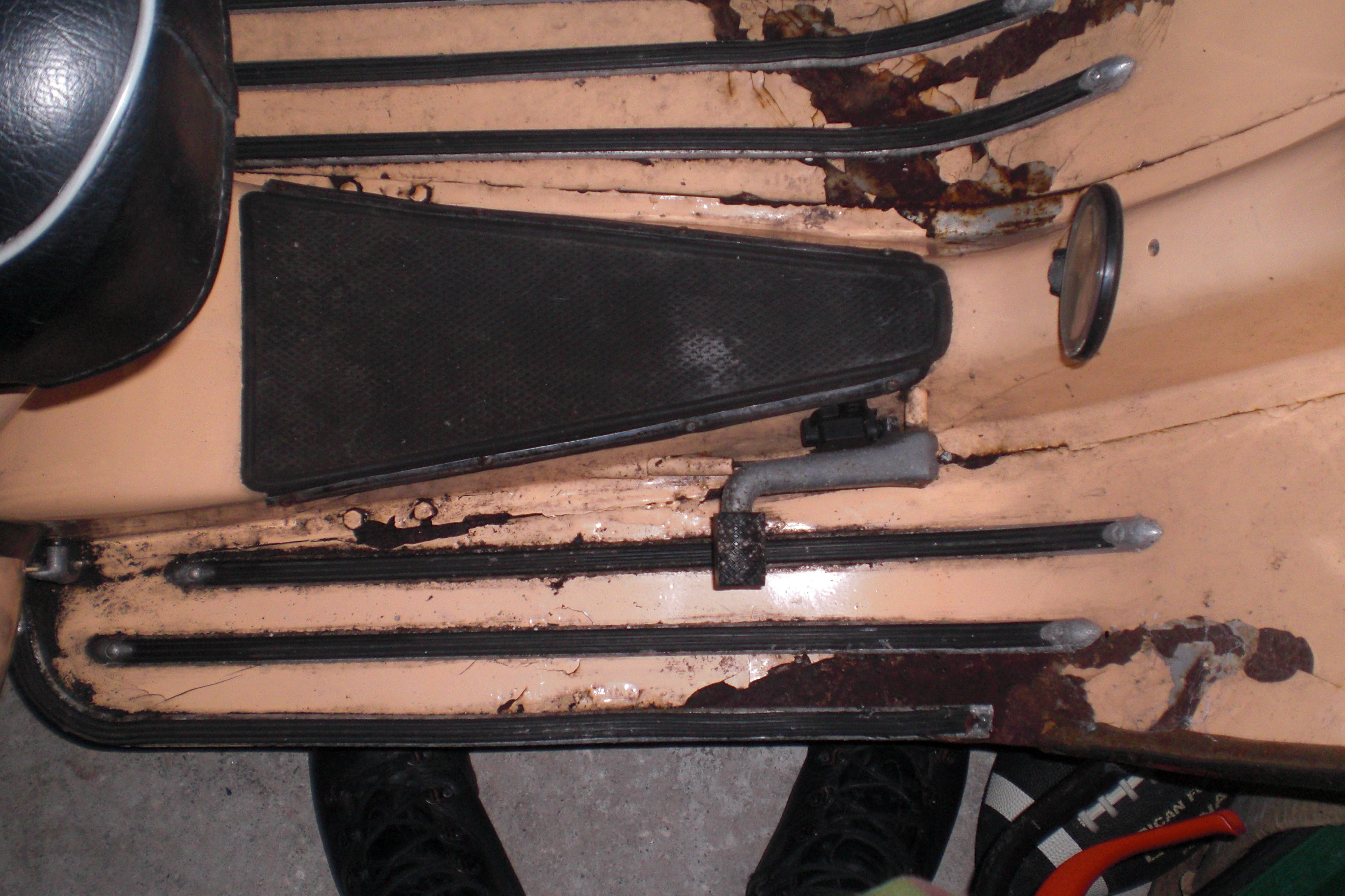

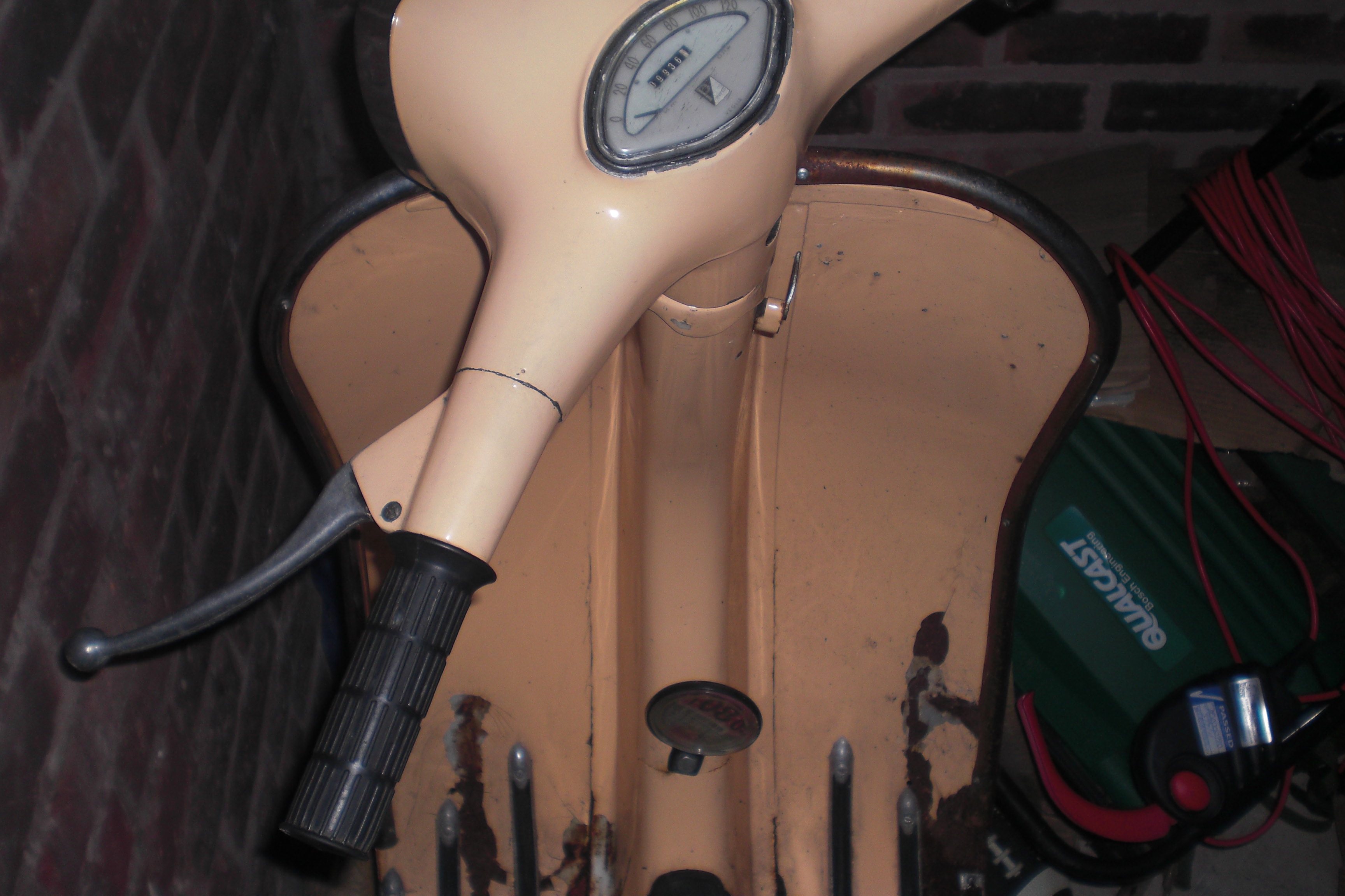

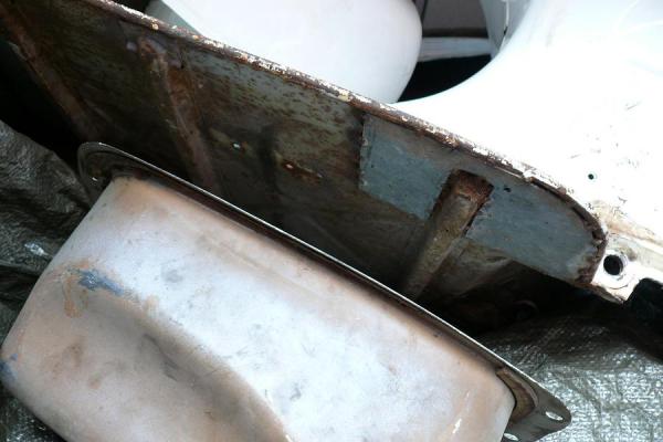

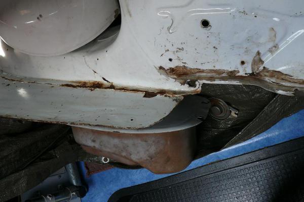

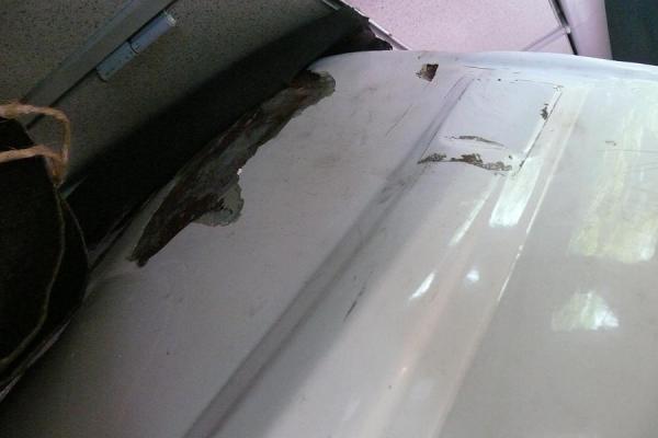

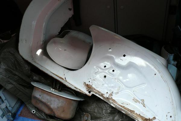

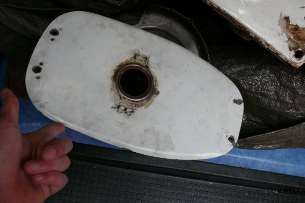

ja danke primavera76, das meine ich...das hat mir nämlich auch der sandstrahler gesagt. hat jemand ne ahnung, was ich jetzt machen soll?! also hier sind jetzt mal die bilder von der gl....habe sie da schon in den bus geladen, aber wie auf dem beinschild-foto zu erkennen ist, ist der lack/spachtel sehr dick ( denke, dass er so bei knapp 3mm dicke liegt) und am trittblech auch stark gerostet und auch ein blech angeschweist....was drunter ist, dass sehe ich anchdem sapchtel und co. unten sind. sry, dass man den sapchtel am beinschild nicht so gut sieht, weil alles wie gesagt schon verladen ist^^
tank: im innenraum mittlerer rost....ist aber kein problem ( cola und splitt)
backen: sind nicht so sehr gespachtelt
alle teile sind vorhanden.....habe wie gesagt nur schiss wgen den rahmen.
wenn jemand erfahrung hat oder ähnliches...bitte schreiben!
PS: hat jemand videos oder ähnliches zum zerlegen von nem gl motor...bin grad bei der kupplung und komme mit meinen v50 werkzeug nicht weiter. hat jemand ne anleitung und kann mir sagen, welches werkzeug ich dafür brauche?!
danke.....gruß
