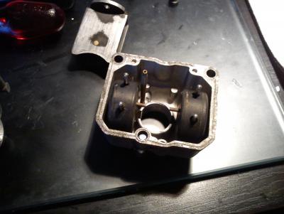

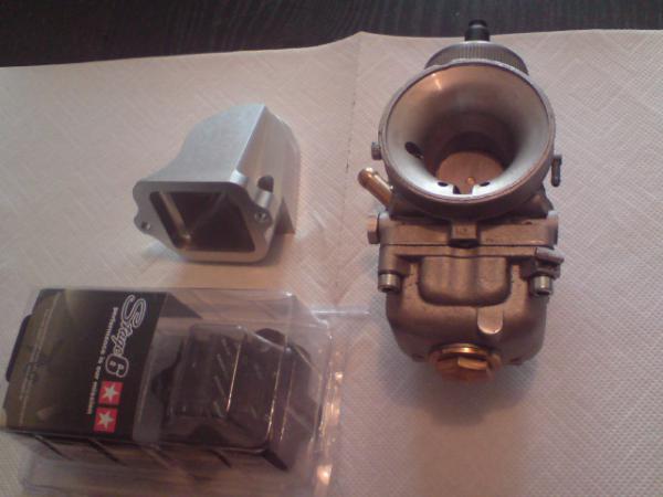

Super ! Fahr jetzt auch nur noch Dellortos. Hab jetzt auch einen VHSH CS :thumbsup:

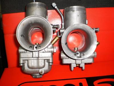

Beitrag anzeigenheizer schrieb am 29. März 2011 - 12:03:
Dummerweise ist der VHSB immer noch nicht da.
Vorab schonmal jemand was von einem VHSB39.5 poliert gehört?
so einer soll das sein, hab aber bis jetzt mit 39.5 nur was von einem VHSC gehört

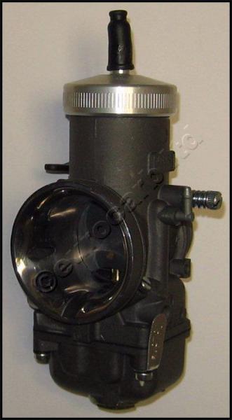

Es gibt einen VHSB 39 Racing (nachbearbeitet, Grate entfernt, Troichter poliert)
Angehängte Bilder: VHSB 39 racing polished.jpg

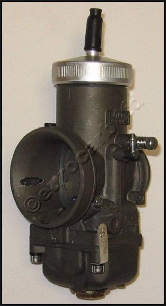

und einen VHSC 39,5 Racing
Angehängte Bilder (Vorschau)
  • Angehängte Bilder: VHSC 39.5.jpg

Wobei ich seh grad, dass hier wohl die gelichen Fotos für hergenommen wurden, oder die Gehäuse sind äußerlich gleich bis sehr ähnlich ?
#15 heizer
    gay-sf godfather
  • Members
  • PunktPunktPunktPunktPunktPunktPunktPunkt
  • 14.567 Beiträge
  • Aus:Reutlingen
Geschrieben: 31. März 2011 - 11:55
ja die sehen gleich aus.
haben die eine typbezeichnung?

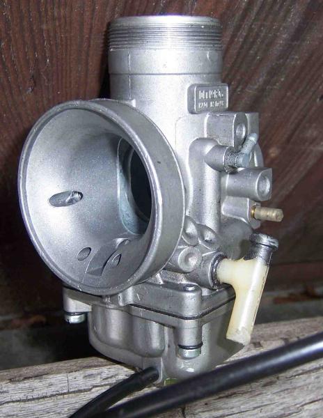

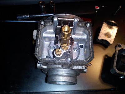

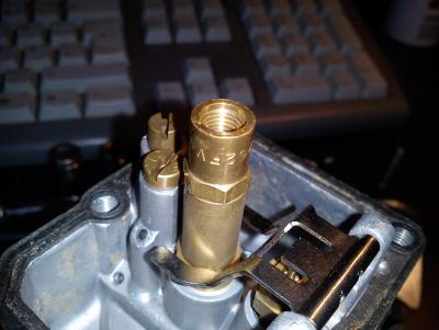

Hab hier auch einen VHSA32 mit modifiziertem Benzinanschluss.
Sieht vielleicht russisch aus, aber ich spar mir so ein paar cm Druckabfall (nennt man das so?)
Mischrohr ist ein ET262, Nadel U20 od 21. Ein DQ od DP Mischrohr wie auf Scooterhelp beschrieben passt hier nicht.
Läuft aber trotzdem sehr zufriedenstellend auf dem Polossi mit Membran.Angehängte Bilder: vhsa32.jpg
