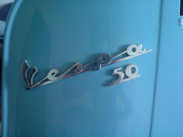

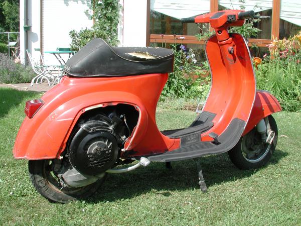

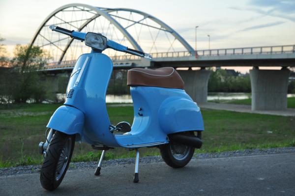

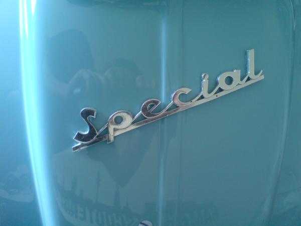

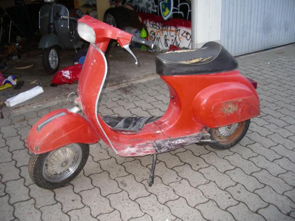

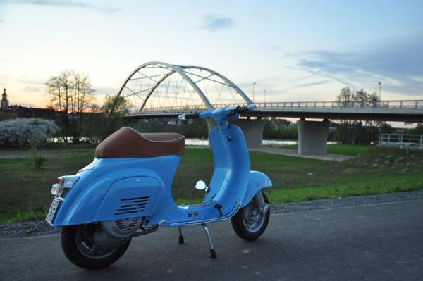

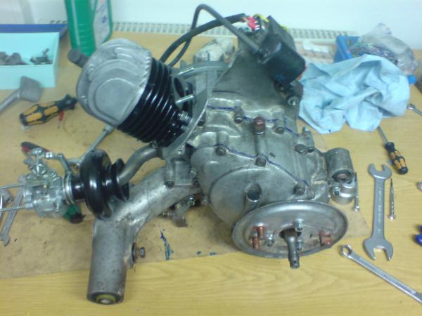

V50 Special. V5B3T Bj. 1973. Als marodes Teilepuzzle gekauft (würde ich niemals wieder machen) und in 1,5 Jahren komplett restauriert, gerade fertig geworden. War ursprünglich ein 3 Gang Italienimport. Hat nun ein 4-Gang Getriebe.
Motor ist komplett neu bis auf Motorgehäuse und Kurbelwelle. sprich komplett neues Getriebe, neuer DR50ccm Zylinder, neuer 16.16er Gaser, neue Piaggio Banane, neue Kupplung mit DRT Kupplungskorb. Motor ist dicht. Läuft nach Tacho ca. 65-70kmh. Nach GPS 59,94 kmh
In den Rahmen wurde ein neues Bodenblech eingeschweißt und ist in Porsche Gulfblau lackiert mit neuer brauner Sitzbank.
Gabel neu silbergrau gepulver mit neuen Lagern, neue Reifen, neue Felgen, neue Züge, neue Bremsen, neue Dämpfer...
Elektrik auf 12V PK Zündung mit eigenbau Kabelbaum mit Zündschloss umgerüstet
Die Piaggio Banane und der 16.16er Gaser sind eingetragen. Hab eh ne Vollabnahme gebraucht und da wurde das gleich miterledigt.
Restauration umfangreich fotodokumentiert. Rechnungen über die meisten neuen Teile sind auch vorhanden.
DAT Wertgutachten habe ich auch :-)
