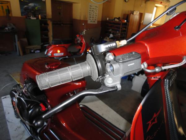

also ich finde den "Wirtz" den Scooter&Service vertreibt geil...

Beitrag anzeigenv31 schrieb am 16. Januar 2011 - 21:01:
ich auch :inlove:

Vor allem in Kombination mit der Bremspumpe... Wirklich top

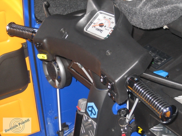

Ich glaube der haut auch nicht hin , der Bremshebel geht auch an der Gasrolle an.
Bild ist aus einem shop kopiert.
Angehängte Bilder: Ape lenker.JPG
