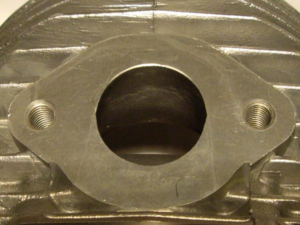

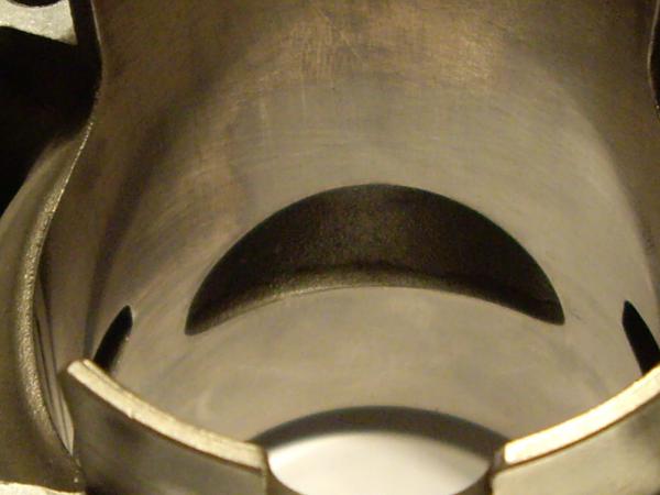

Auslassstehbolzen/-abstand M8 ; 56mm
Auslassbreite (Sehne) ca. 38mm
Auslassdurchmesser am Flansch 28mm

Schön ist der Auslassflansch, da gibt es jede menge Platz zum frÄsen.

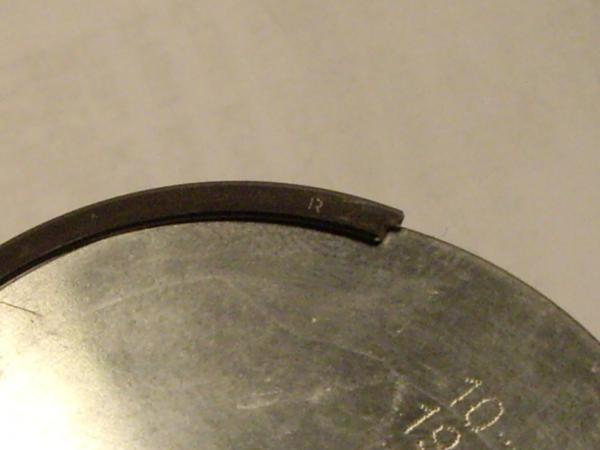

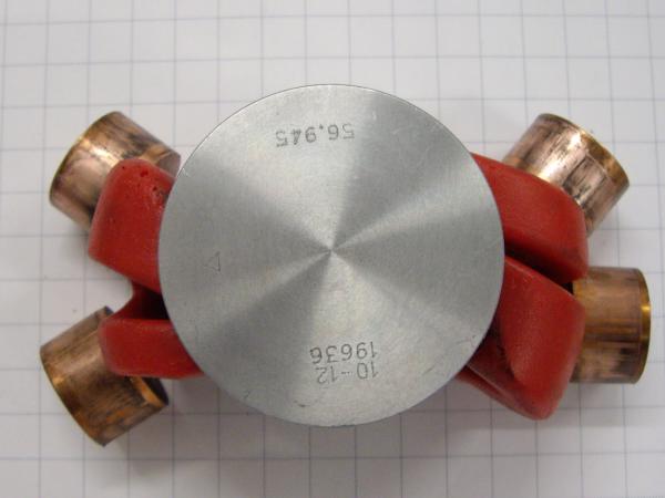

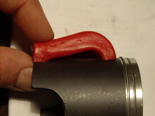

Beschichteter Kolben mit 2 Ringen. Kolbengewicht komplett (Ringe, Bolzen, Clips) 195,80gr.
Kolbenringe machen einen sehr guten Eindruck, Richtungsorientierter Einbau mit Markierung! (Bild)
Zylinderkopfdichtung ausgefÜhrt als Kupferring. Sehr massiver Kopf, versenkt zentriert, Kein Malossi mehr nötig ;-) )

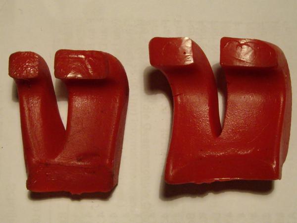

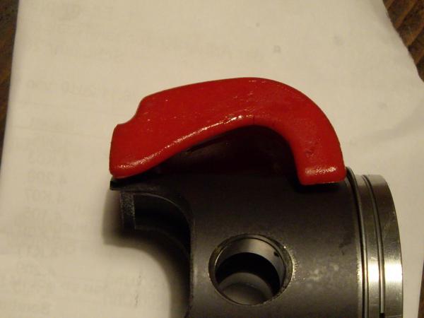

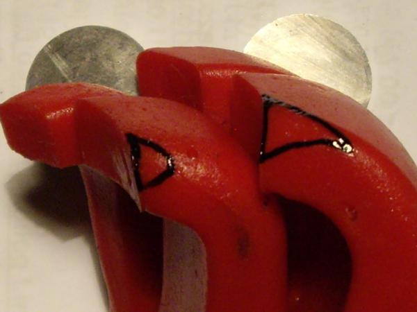

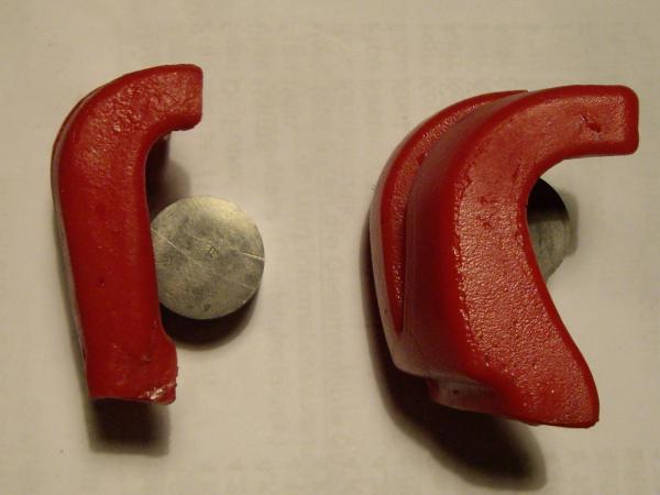

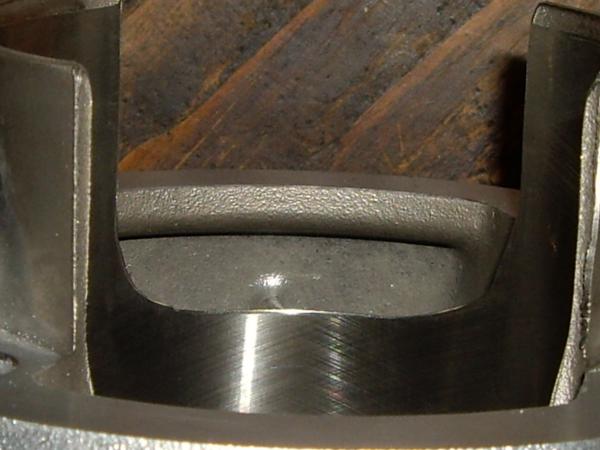

Auch die ÜS-KanÄle sind deutlich größer geworden, mit gut augeprÄgter KickerflÄche.
Bei den AbgÜssen ist der linke jeweils der "alte" 133er Polini.

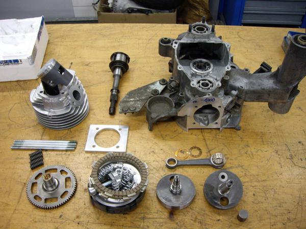

Mit 54er Welle, 105er Pleuel + 7mm Spacer:
KolbenÜberstand 1,00mm
Überstom 40,9mm = 126°
Auslass 29,4mm = 180°
Die Masse beziehen sich auf die jeweilige Kanaloberkante zur Zylinder KopfdichtflÄche.

Auslass schaut gut aus finde ich
Stehbolzenabstand Auslass?

Beitrag anzeigenPatricks schrieb am 13. Dezember 2010 - 14:43:
56mm,wie original

38mm Bogenmaß sind dann knapp 62%? Von der Form und der Breite her müsste man ganz schön noch was am Auslass Fräsen.

Welchen Durchlass/auslassdurchmesser hat der auslassflansch?
sieht nach 28mm aus
Bearbeitet von Undi, 14. Dezember 2010 - 09:14,

ja sieht fast nach 28mm aus ,aber is ja noch gut futter zum fräsen !
ich könnte mir von der form der überströmer denken das der zylinder schon bei wenig drehzahl sehr gut funzt ! :thumbsup:

Auslassdurchmesser ist 28mm, mit reichlich Fleisch außen rum, Stehbolzenabstand ist wie bei den alten M6er Polinis, nur halt mit M8. Das sind dann wohl 56mm. Steuerzeiten würde ich jetzt mal, nach erster Messung, zumindest bei meinem Leihexemplar etwas niedriger ansetzen als Polini meint.
