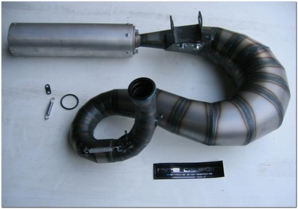

Auspuff kann ich nur empfehlen:
Drehmoment vom feinsten :thumbsup:
Pipe Design Cobra 220

Den Cobra würd ich für ihn auch nicht empfehlen. Der Reso - Kick bleibt ja trotzdem,und die Dosierbarkeit der Leistung sinkt deutlich. Hab selber den Duster um das zu beurteilen zu können.Ich wollte auch immer nen Reso Auspuff der wie ein Topf läuft. Das gibts halt leider nicht.

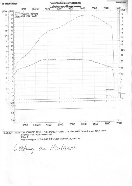

Geschrieben: 20. Januar 2011 - 09:41
Motor ist fertig:
War vorgestern bei 14 Grad Außentemperatur mal auf dem Prüfstand,
Motor habe ich trotz Eis und Schnee schon ca. 500 km getestet, meist im Gebirge (Schwarzwald), natürlich mit Winterreifen, 90kg Ballast im Beiwagen und viel heissemTee mit etwas Rum abgeschmeckt.
Bin für mein erstes großes Motorprojekt eigentlich sehr zufrieden und denke dass der Motor in mein Gespann passt.
Der Motor kommt von unten raus sehr gut und habe auch kein Ganganschlussproblem vom 3. in den 4. Gang, und das bei einem Leergewicht von 240 kg.
Mir kam es ja vor allem auf ein breites und großes Drehmomentband an.
Verbrauch lag so bei 6,6- 7 Liter auf 100 km.
Motordetails:
„ Drehschieber“ , Vergaser ovalisiert, 207 Pollini mit GS Kolben ( den hatte ich ja schon), Auslass ist noch nicht bearbeitet, Überströmer und Gehäuse bearbeitet, Drehschiebereinlass ein wenig nach hinten aufgemacht, LHW von Meceur ( von Flexkiller bearbeitet), Kodi, QK 1,6 mm, MMW Zyl-Kopf und zentriert, kurzer 4 Gang von der 125, Cosa Kupplung mit Verstärkungsring und 21 Zahnrad, Luftfilter aufgebohrt, Auspuff SIP Road.
Habe dann auch gleich mal den Vorteil meines Zusatztanks am Beiwagen genossen bei den ausführlichen Testfahrten.
Auch noch einen herzlichen dank an
faulenfürst und villavespa
die mir mit Tipps, Ratschlägen, Mithilfe und Bier behilfreich waren.
Lg spondy

Perfekter Motor! Bombenverlauf und für das früh anliegende hohe Drehmoment ein schön weit gespreiztes Band sowie mehr als ordentlicher Spitzenleistung
DAS ist ein Tourenmotor :cheers:

Gefällt mir gut, Deine Kurve, Thomas! Einlass ist allerdings schon ein wenig mehr bearbeitet als nur "ein bisschen nach hinten aufgemacht" ;-) . Und das Bier hast, soweit ich mich erinnere, Du mitgebracht! :cheers: Alles in allem hast Du da ein echt schönes Gespann am start, meiner Meinung nach insgesamt vom Zusatztank über den Motor bis zur Stereoanlage ein wirklich stimmiges Konzept. Herzlichen Glückwunsch! :thumbsup:
Edith bemerkt: Was man fairerweise noch dazuschreiben muss, ist, dass auch dieser Motor auf den Erkenntnissen der "Heilbronner Schule" basiert. Von daher schöne Grüße ins Schwabenland!
Bearbeitet von Faulenfürst, 20. Januar 2011 - 13:09,

Sehr schöner Motor, respekt! :thumbsup: was mich interessiert: Ist die LHW jetzt mit langer oder kurzer Steuerzeit? Ich arbeite im Geiste momentan an einem ähnlichem Projekt.

Die Kurve sieht wirklich gut aus, das ist ein gelungener Motorumbau... :thumbsup:
Herzlichen Glückwunsch! Und hoffentlich noch viele pannenfreie Gespann-Kilometr!
