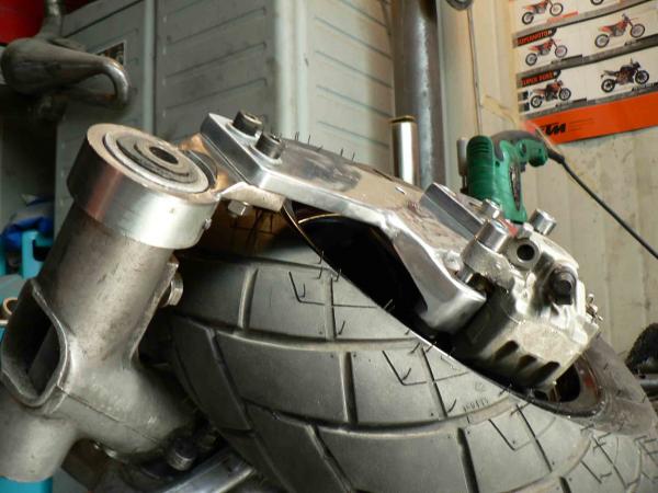

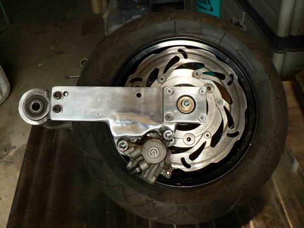

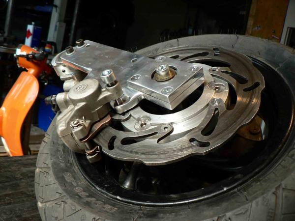

Was sagt ihr zu dieser sf. Scheibenbremse hinten ( ist eine 10"Schlauchlosfelge)?
Kann auch auf eine org. PK-Trommelbremse inkl. org. Felgen montiert werden!
Das ganze wird dann natürlich alles CNC gefräst!

Geschweisst kannste in D fast sicher den TÜV vergessen, wenn du den normalen weg gehen willst.

Beitrag anzeigenBrosi schrieb am 30. März 2010 - 12:13:
das ist ein prototyp!
Darum steht ja auch das die anderen CNC gefräst werden! :thumbsup:

? kleine Zwickmühle was den Auspuff betrifft?

Auspuff ist doch eh total überbewertet beim 2Takter. ;-)
Aber stimmt schon. Das wird höchstens "gedreht" passen.

Den Arm würde ich nicht fräsen. Was spricht dagegen den aus 5mm Stahl zu brennen und dann entsprechend zu kanten, damit der vor dem Reifen wieder etwas nach rechts kommt (in Fahrrichtung)? Die Lagergeschichte am Arm könnte man auch schöner lösen. Schreib mir mal bei Interesse eine PM...

Beitrag anzeigenfreibier schrieb am 30. März 2010 - 12:25:
GRuß, Ralf
ja sicher gäbe es noch 1000 lösungen! :-D den Lagersitz könnte man auch verschraubbar machen. :thumbsup:
Das war jetzt mal eine Schnelle lösung um eine Scheibenbremse hinten zu haben. ;-)
Wenn ein paar interssen haben könnte man sich sicher das eine od. andere noch verbessern!

Ich denke halt, dass er billiger ist 5 Arme zu brennen und zu kanten, als 1 aus dem Vollen zu fräsen. Dann steckst du von hinten ein Drehteil durch das Lager, was in der dicken Distanz sitzt und verschraubst den Arm mit dem Drehteil, das in dem Lager steckt. Bei meiner Bremse ist ein einfaches Drehteil von hinten an den Arm geschweißt, in das das Drehteil, das durch das Lager kommt, genau reinpasst. Kompliziert fomuliert, aber ich hoffe man kapiert, wie ich das meine?
Wemm der Bemssattel dann noch so sitzen würde wie bei dir, nur nicht unter dem Arm sondern darauf, dann hätte man auch wieder etwas mehr Platz für einen Auspuff?
Der Auspuff sitzt aber eher über dem sattel! :whistling:
zb. PM., Down and Silend, Down and Forward
ausserdem müsste man einen anderen sattel nehmen wegen der befestigung den habe ich rumliegen gehabt!

Naja, Down & Forward...
Wer fährt schon die Tröte und BRAUCHT dann eine Scheibenbremse hinten?!
Also beim Franz wird das sicherlich nix werden. Mein selbstgeschweißter lässt grade mal eine Montage des Achsenschutzplastikdingens zu, so nah stehen sich Madamme Felge und Franz.

Ist zwar jetzt kein unlösbares Problem, aber Auspuffe werden in der Regel auch an der Schwinge fixiert?
