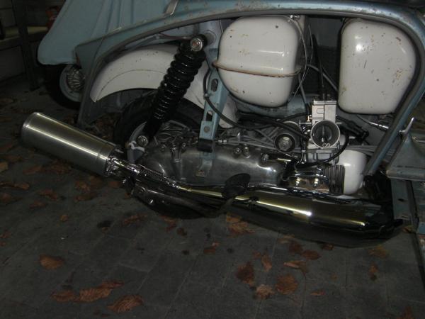

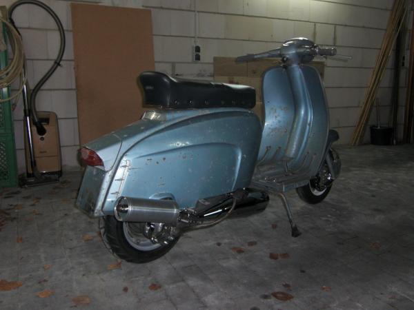

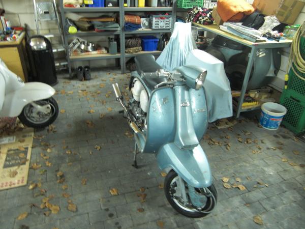

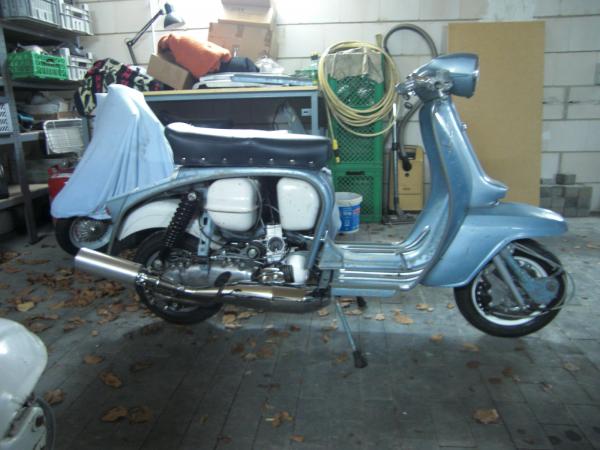

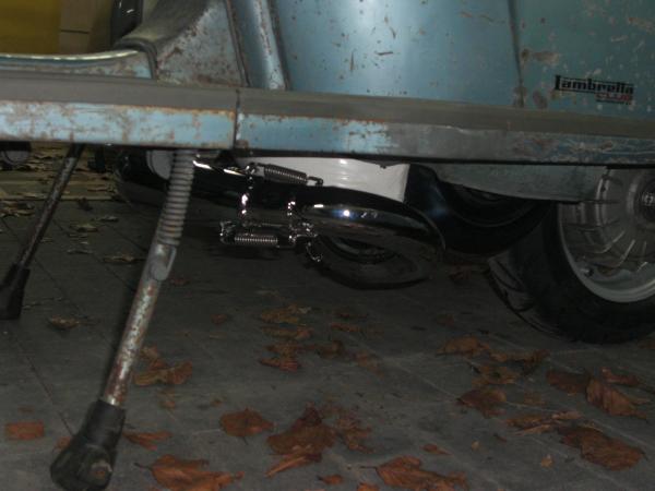

Wollte ich immer schon mal haben und wo ich ihn denn in den Fingern hatte konnte ich nicht anders als ihm die Chromhaut zu spendieren
Klar kann man mehr Leistung haben, maximale Haltbarkeit und entspanntes Fahren waren für mich allerdings wichtiger.
Trotzdem möchte ich aus dem Road rausholen was sinnvoll ist. Ich fahre mit Einser und 35er, Tassi-Membrane ist unterwegs.
Welche Steuerzeiten könnt ihr mir empfehlen?
Danke

ich denke für dieses setup tatsächlich über unten abdrehen nach. nur welche steuerzeiten?

Toller Auspuff, hab den auch, passt selbst wenn man ihn mit Anlauf an den Roller wirft und man kann den Roller dran hochheben. Leistungsmäßig ist der nahezu identisch mit dem JL Road, da kann man sich auch mit dem Setup orientieren. Ich fahr' 185° Auslass, eher Trapezförmig mit 66% Auslassbreite, 125° Überströme.

danke für die steuerzeiten! da werde ich unten abdrehen müssen.
der taffspeed hier rangiert doch auch unter dem namen MK IV wenn ich mich richtig erinnere?
Hab den jedenfalls vom Marco. Ist der gleiche dicke Dämpfer wie bei der PX Anlage nur hab ich die Endkappe und den Sicherungsring mitchromen lassen.
Blech ist auch dick wie bei der PX Anlage.
Morgen soll Vollabnahme gemacht werden. Auspuff ist leise, die DS Bremse wird der Knackpunkt.

Ich würde dem Ganzen 30° bis 32° Vorauslass verpassen.Da du den Auspuff wahrscheinlich nur schwer dazu bringen wirst bei wilden Drehzahlen gut zu arbeiten,solltest du da bei 185°-188° oder so bleiben.Sprich Zylinder kürzen und mit den Überströmerzeiten runter und den Auslass hochziehen.120/184 oder 125/188,vieleicht mal auf der Rolle testen gehen was am besten zu dem Puff passt.Mit dem Kolben kannst du den Auslass schön aufmachen,denke kanappe 70% mit grossen Eckradien sollten auch jede längere Tour überleben.Den Querschnitt vom Auslasskanal (34/35mm) auspuffseitig noch an den Stutzen(39mm?)anpassen und gut.Denke Überströmer aufreissen und Einlass flowen ist dann nur noch fürs Auge und evtl. fürs allerletzte PS...
