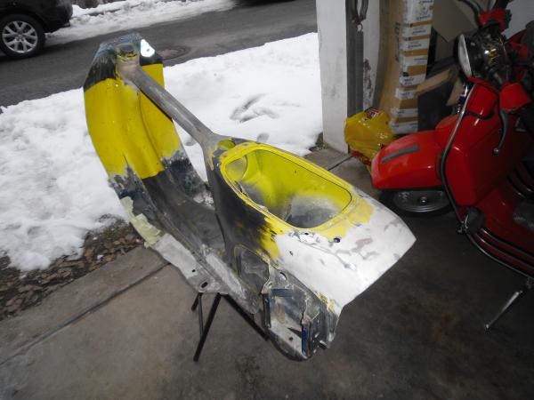

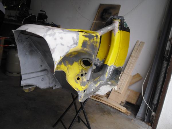

Als Eröffner des Topics, will ich den Anfang machen und stelle mich und den Beginn meines Rennrollerprojekts kurz vor.
Mein Name ist Patrick, ich bin 22 Jahre und wohne in Deggendorf in Niederbayern.
Ich fahre seit 6 Jahren Vespa und hab seit 2 Jahren ne kleine Werkstatt in der ich an
meinen Rollern schraube.

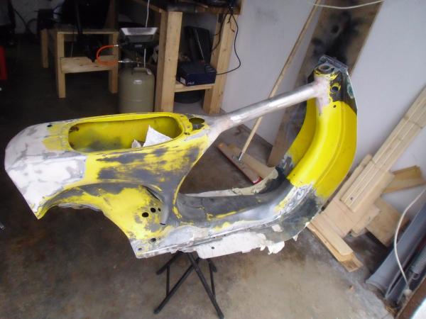

Basis für meinen Rennroller ist ne alten PX 200 GS, die ich für nen Kasten Bier bekommen habe.
Angehängte Bilder: CIMG0204.JPG
Habe daran auch schon ne Not-OP durchgeführt und sämtliche Roststellen entfernt.
Das ist übrig geblieben.
Angehängte Bilder: CIMG0205.JPG
Hinten musste eigentlich das komplette Heck dran glauben.
Angehängte Bilder: CIMG0206.JPG

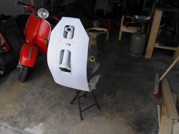

Um weitere Rostanfälle zu vermeiden, hab ich das ganze schon Mal von vorne u. unten verzinkt und grundiert.
Angehängte Bilder: CIMG0211.JPG

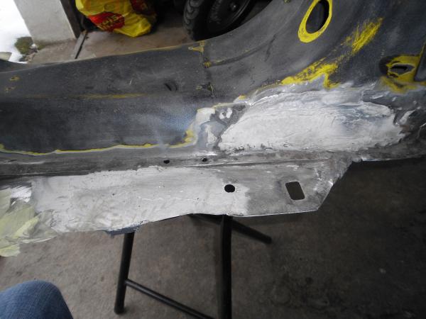

Auf den Tunnelseiten hatte sie üble Rostlöcher ca. 10cm x 20cm, die ich mit Blechstücken verschweißt habe
und bereits mit Glasfaserspachtel aufgefüllt.
Angehängte Bilder: CIMG0208.JPG
Beim Schweißen habe ich die Gelegenheit gleich genutzt und ein Edelstahlrohr in die Mitte gesetzt.
Als Antrieb hab ich schon nen PX 80er Motor parrat, der auf Polini 177 umgerüstet wird.
Angehängte Bilder: CIMG0209.JPG
So weit zu den Anfängen meines Projekts, sobald ich damit weiter komme wird wieder gepostet.

Würde das beinschild auf jeden fall noch verstärken wollen. ZB Rundstahl (Schweißdraht) am Rand verschweissen. Nen Starken Blechstreifen rundrum geht sicher auch.
Allgeimein kollidiert der Rahmen mit dem Reglement noch ziemlich in diesem Punkt:

#4 Weso
Hast vollkommen Recht, Beinschild wird noch durch eingeschweißte Streben verstärkt, Ecken werden verrundet und es kommt noch n Kantenschutz drauf!
Mfg und danke.

Ich würd keine Streben hinmachen, sondern wie schon gesagt ring um das Beinschild herum Rundmaterial einschweissen. 6-8mm, je nach Laune.
Den Kantenschutz ziehts dir nach dem ersten Sturz sofort runter.
Willst du eigentlich mit Fußrasten fahren? Dein Trittbrett fehlt genau an den Stellen, wo man im Rennen seine Füße positioniert hat.
Cheers!

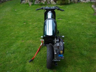

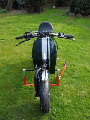

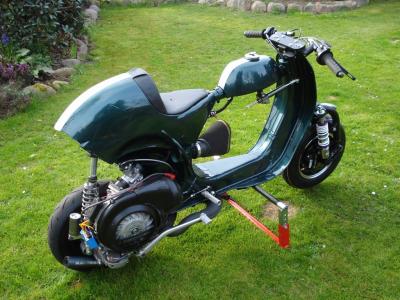

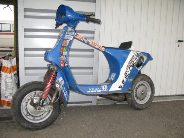

Batteriehalter würd ich auch wegflexen, wieder was weniger was weh tun kann wenns auf einen drauffliegt ;-)
Ach ja: Reifen TT92 für trocken, Heidenau K58 RSC für nass.
Felgen werde ich dieses Jahr die SIP tubeless probieren, letztes Jahr hatte ich einfach zu viele durchgeschubberte Schläuche im Rennen.
Als Fahrwerk würde ich original (!) oder für den ambitionierten Einsteiger die SIP Performance empfehlen. Letztere fahr ich auch :-)
Bei mir isses übrigens so, dass ich bei PX eine extrem flache Sitzbank brauche ( fahre nurn Alublech :-D ), damit ich bei Hang Off nicht mit dem kurvenäußeren Fuß den Kontakt zum Trittbrett verliere. Meine Haxn sind einfach nicht lang genug.
Keinen Drop verbauen! Bricht viel leichter und bringt beim Fahren gar nichts!
Außerdem erwägen, ob du den Kickstarter nicht abbauen willst. Der geht als erstes auf und mich hats da schon unszählige Male ausgehebelt und abgelegt.
Am besten gleich das kpl. Kickstartersegement inkl. Kickstarterwelle weglassen oder das, was nach außen steht abflexen. Dann kanns dir das gehäuse nicht aufknacken wennst auf der Welle aufgehst. Bei mir ist die Welle noch drin, aber zur Hälfte weggeschliffen :-)
Andere (gute Fahrer) fahren zwar teilweise mit Kickstarter, für mich wärs aber nichts.
Brems-/Kupplungshebel ca. 3-4 cm vom Rand mit nem 5mm Bohrer in Fahrtrichtung durchbohren, damits ne Sollbruchstelle gibt und du nach nem Sturz nicht ganz ohne Hebel dastehst.
Sonst endets so, hier hatte ich nicht bemerkt dass ich nach nem Sturz keinen Vorderbremshebel mehr hatte und musste das Kiesbett nach der Start/Zielgeraden als Bremse benutzen:
Angehängte Bilder: IMG_1827edit.jpg
Angehängte Bilder: IMG_1828edit.jpg
Angehängte Bilder: IMG_1829edit.jpg
Angehängte Bilder: IMG_1853.jpg
Angehängte Bilder: IMG_0449.jpg
Den Fehler gefunden? :-D

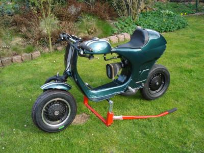

Sind die Backen in irgendeiner Weise störend? Möchte gerne Fullbody fahren.
Was machen die erfahrenen Rennfahrer mit der Schaltraste?

Backen sind für mich insofern störend, dass man mit den Füßen nicht mehr ganz so weit hinter kommt. Aber man kann damit schon zurechtkommen, gibt ja auch ein paar die mit Backen fahren.
Schaltraste ist bei allen immer ein Problem. Kann man nichts gegen machen, außer in Rechtskurven beim Hang Off fahren den Roller möglichst weit vom Körper wegzudrücken (=Schräglage minimieren). Problem beim Aufsetzen auf der Schaltraste ist, dass der Reifen ausgehebelt wird und man so von nichts auf gleich abfliegt, weil kein Grip mehr da ist.

Jep, schon seit Jahren geplant und dieses Jahr solls endlich klappen. Rahmen ist schon fertig geschweisst und Motor wurde diese Woche gefräst. SKR Gabel kommt nächste Woche zum umarbeiten. Ist schon noch viel Arbeit, hab aber ja auch noch ein wenig Zeit.
Gut, Backen kann ich ja dann immernoch weglassen, wenns sich ohne besser fährt.
Das mit dem Aushebeln ist bekannt, beim Hang Off den Roller wegdrücken wurde letztes Jahr auf der Straße schon kräftig geübt.
Kommt man im Normalfall also gar nicht auf die Schaltraste? Hätte gedacht, dass geübte Fahrer in Rechtskurven soweit in die Kurve gehen bis sie leicht aufsetzten und somit eventuell die Schaltraste früher oder später durch ist.

Ich hoffe man kanns erkennen

Beitrag anzeigenJohannes schrieb am 24. Januar 2010 - 03:16:
Wie sehen die PX Fahrer das eigentlich in Sachen Sturzstabilität beim Thema mit/ohne Backen? Ohne schlägt man neben der Schaltraste doch früher oder später voll aufs Lüfterrad bzw. die Lüraabdeckung. Nicht nur dass dabei die Lüfterflügel dran glauben müssen, für die KW und auch Lager/Block ist das doch nicht gerade lebensdauerfördernd. Oder ist das bei der PX Motorgeometrie eher kein Thema?
Das mit dem stürzen war, neben Optik, auch ein Grund dafür mit Backen zu fahren. Haben bei meiner Lüraabdeckung auch Streben drauf geschweißt. Wegen weiteren Verstärkungen wollt ich dann schauen wenn die Karre mal fertig ist und dann besser sieht was denn zuerst Kontakt zur Fahrbahn bekommen könnte.
