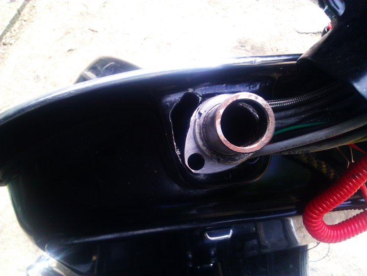

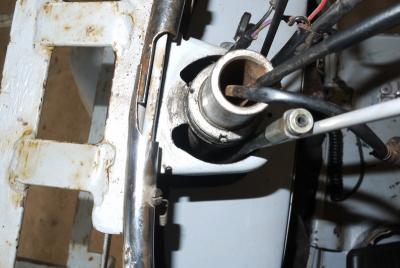

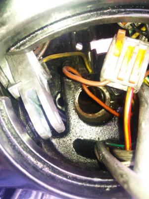

Bitte grobe Fräserei ignorieren. Manchmal muss es eben schnell gehen ;)
Die Credits für die Konstruktion gehen aber bitteschön an den Stahlfix.
Kupplungszug weiß ich nicht mehr. Ich glaub, ich hab den rechts hochgezogen und dann irgendwie rüber. Kann mich nicht an Generve erinnern und läuft schon ne Saison. Ich schau demnächst mal nach wenn ich wieder an der Karre bin.
