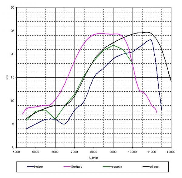

dafür gibts doch das leistungstopic, oder? wenn du dir die mühe machst findest du sicherlich 30 oder mehr 136er diagramme etc.

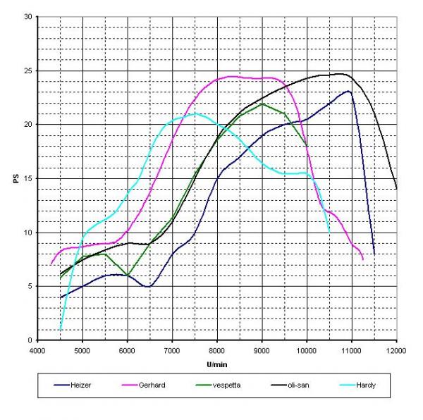

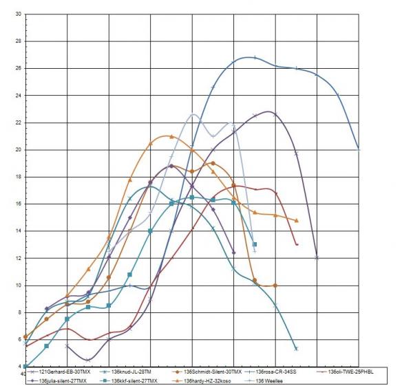

ok, dann hier: http://www.germanscooterforum.de/index.php...t&p=1646508
oder meinste sowas?

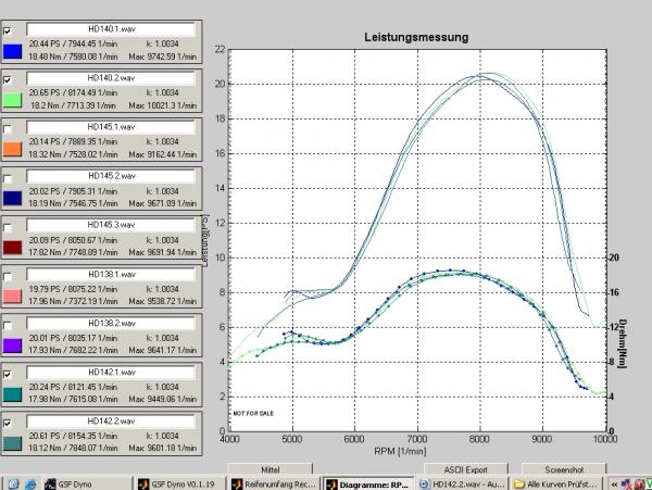

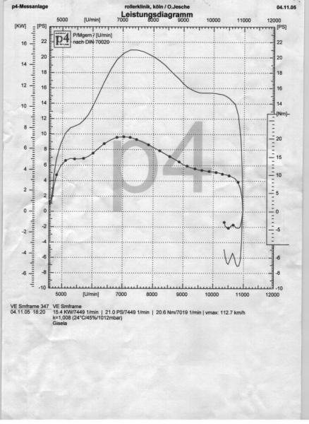

Angehängte Bilder: versch_136er.jpg
Bearbeitet von oli-san, 25. Oktober 2009 - 14:35,

Beitrag anzeigenoli-san schrieb am 25 Oct 2009, 14:30:
Ich meine beides. Ich dachte das Beispiel des entsprechenden Polini Topics wäre ausreichend eindeutig, obwohl das sicherlich zwischendurch auch quasi OT abgedriftet ist.
Ich kannte deine Übersicht. :thumbsup: Fände nur ein paar mehr Infos (eben auch Bilder) zu den Setups schön. Und eben für den 136er zusammengefasst. Was das angeht, ist das "Wer hat welche Leistung"-Topic ja nicht gerade übersichtlich.

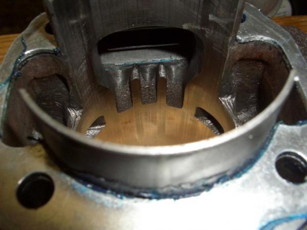

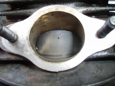

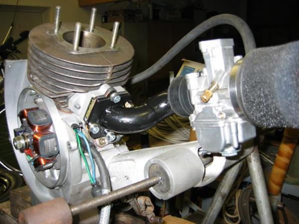

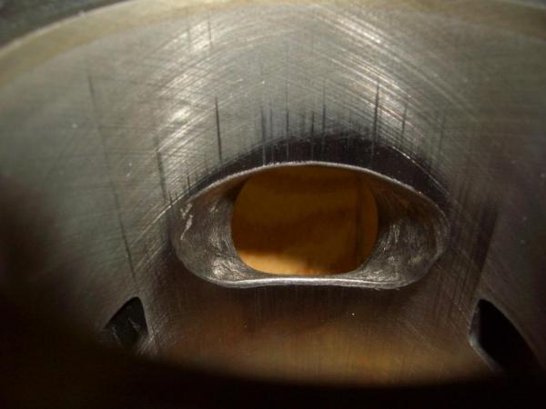

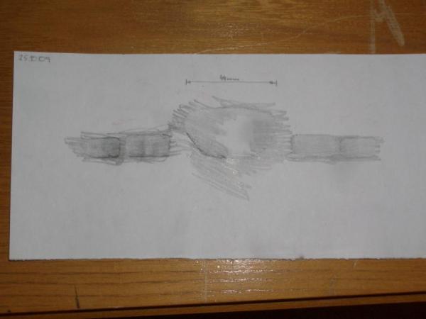

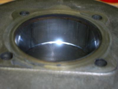

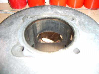

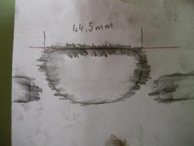

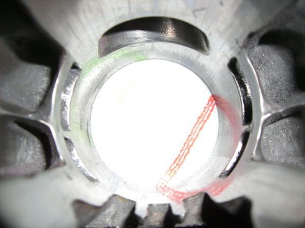

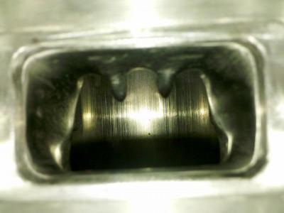

Dann mache ich mal den Anfang mit Fotos:
Da mein Motor eh momentan lamgelegt ist(http://www.germansco...en_t177895.html) kann ich ja nochmal ein wenig optimieren. Wollte zwar die Tage auf die Rolle und dann zum Tüv, aber das muss jetzt noch ein wenig warten.
Hier ein paar Bilder:
Einlass und Überströmer bleiben erstmal so, find ich gut. Zum Auslass hätte ich gerne fachkundige Meinungen :withstupid:
Angehängte Bilder (Vorschau)

Auslass schaut an sich schon schonmal ganz gut aus von der Form, würde da an deiner Stelle nochmal bei gehen und den ganzen Auslass polieren, ist jetzt noch etwas zu grob würd ich sagen.

die kurvenform finde ich schick, aber irgendwas ist da faul, unter 15Nm und eine ziemlich niedrige leistung vor reso... haste mal nen 32er oder 34er draufgesteckt? zum vergleichen
#17 heizer
    gay-sf godfather
  • Members
  • PunktPunktPunktPunktPunktPunktPunktPunkt
  • 14.559 Beiträge
  • Aus:Reutlingen
Geschrieben: 25. Oktober 2009 - 20:02
Beitrag anzeigenoli-san schrieb am 25 Oct 2009, 20:01:
ne war auch nur ein test.
der hat auch kurz davor geklemmt und der obere Kolbenring war fest.
wird erstmal revidiert und dann mal weiterschauen.

Zu den Kurven. Verglichen mit der Hugo Kurve, kommt die Crosser Kurve wohl doch hin. Sieht mir nicht danach aus, dass das nur an nem Klemmer liegt.

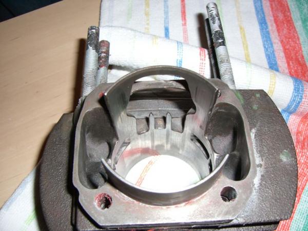

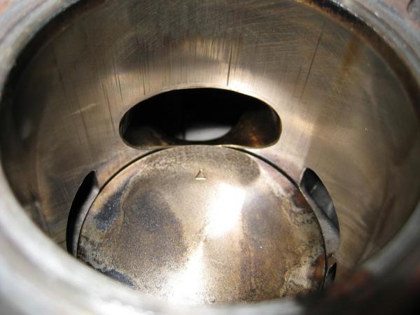

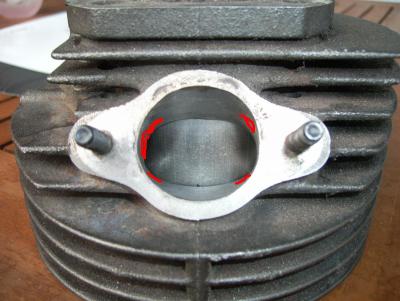

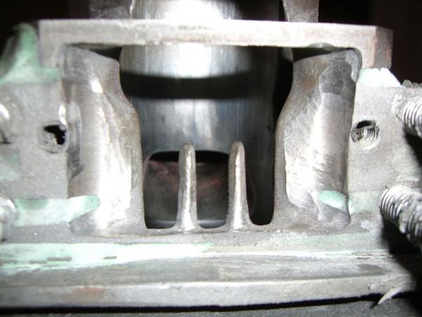

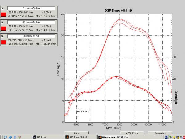

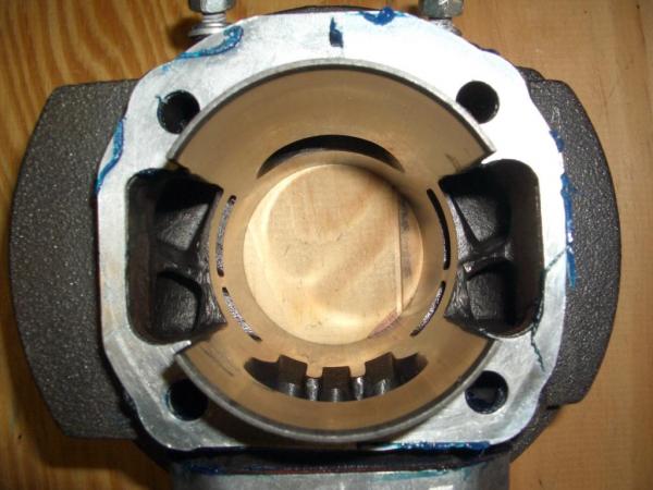

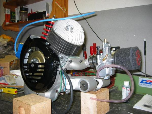

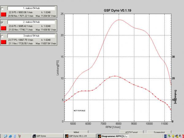

mein Beitrag hierzu mit Bildern....
  • Angehängte Bilder: A.jpg
  • Angehängte Bilder: B.jpg
  • Angehängte Bilder: C.jpg

was ist das für nen membrankasten im 1. bild?
MfG vespetta
