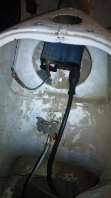

So, Erzbergvorbereitung läuft auf vollen Touren.
Hab jetzt meine Zündbox auch in Sicherheit gebracht.
Nachdem die Kontakte vom letztenmal so verdreckt/korrodiert waren daß kein Zündfunke mehr zustande kam, hielt ichs für besser die Box nach Innen zu verfrachten.
(erst nach intensivem freikratzen der Stecker und Pins sowie dem Komplettaustauch des Zündkabels ging wieder genügend Strom durch um die Karre zum leben zu erwecken)
Bazi hats ja schon lang so und ich denk das ist die beste Lösung. :wacko:

So ähnlich aber nicht an der Stelle, bei mir hängt se nicht unter der Ansaugöffnung, weil da bekommt sie bei tiefen Wasserdurchfahrten eine Dusche ab, das hat mich Ingolstadt gelehrt. :wacko:
Ich hab alles um die Stecker mit Heißkleber :wacko: zugeschmiert, da sollte Wasser kein Problem sein.
Ist der höchste Punkt im Karrn, und an allen anderen Stellen im Rahmen sah es ehrlich gesagt recht mau aus. Da wars teilweise so dreckig daß ich mich schon frage wie der Baaz da hingekommen ist.
Vielleicht doch noch Bauschaum in den Tunnel? :wacko:

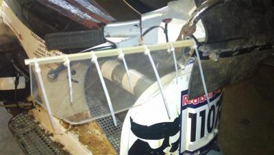

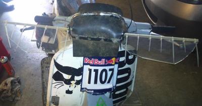

Ach ja, ich hab noch was für die "guided Tour" an die Karre gespaxt.
8mm PVC Folie vor den Fingern sollte die gröbsten Steine abhalten. :wacko:

Boah Schindi, jetzt erst gesehen, woar schaut des sch** aus. :wacko:
Beim Crosser is ja viel erlaubt aber des...... :wacko: :wacko:
....hoffst wohl auf Rückenwind was. :wacko:
wir sprechen uns nach der Guided Tour, wenn dir die Finger weh tun und mir nicht! :wacko:
Aber stimmt schon, nen Designpreis gibts dafür sicher nicht! :wacko:
In dem Fall ist mir aber die Funktion wichtiger als der Style!
