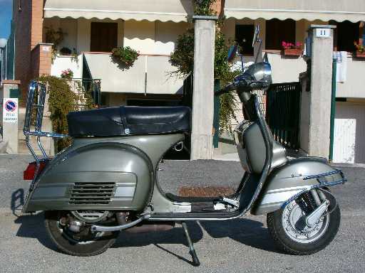

#10 areoib
    member
  • Members
  • PunktPunkt
  • 112 Beiträge
Geschrieben: 8. Oktober 2008 - 09:58
Beitrag anzeigenUndi schrieb am 8 Oct 2008, 10:40:
Sind die wirklich grau?
nein.. nicht grau... sie waren silbrig.. aber nur für die Modelle mit der Farbe "Grigio Polaris"
ob die weisse Rallys auch silbrige Streifen hatten.. weiss ich nicht... schein es aber logisch, dass sie nich weiss waren... :-)

#12 Pez
    sexidol
  • Members
  • PunktPunktPunktPunktPunkt
  • 959 Beiträge
  • Aus:Nähe Linz Oberösterreich
  • Scooter Club:VC Gallier Gallneukirchen A
Geschrieben: 8. Oktober 2008 - 14:44
So sollte das Original aussehen!!!
Zumindest waren auf meinem Kotflügel Original auch die Grau / Silbrigen drauf!
Bearbeitet von Pez, 8. Oktober 2008 - 14:46,

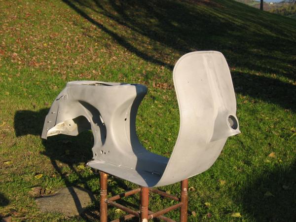

#16 Pez
    sexidol
  • Members
  • 959 Beiträge
Geschrieben: 28. Oktober 2008 - 16:34
Hab meine Rally nun vom Sandstrahler zurückbekommen
Natürlich gleich Grundiert
Nun noch a bissal Spengeln und Lackieren!!!

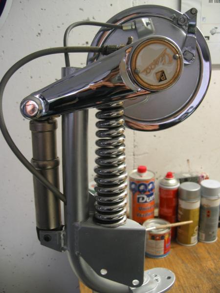

#18 Pez
    sexidol
  • Members
  • 959 Beiträge
Geschrieben: 14. Dezember 2008 - 11:49
Fahrwerk schon komplett überarbeitet!
