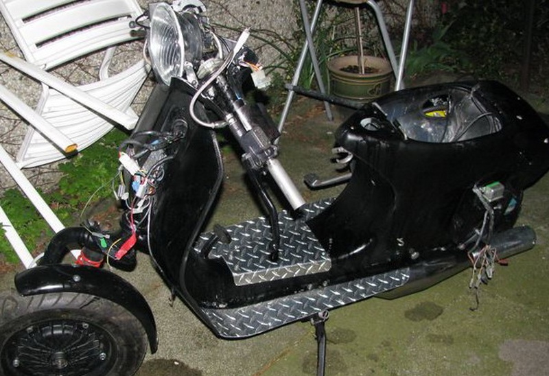

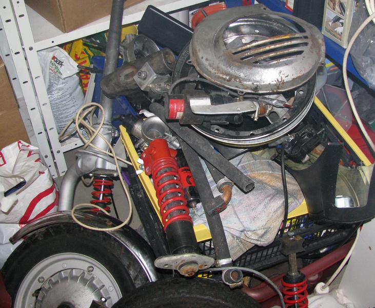

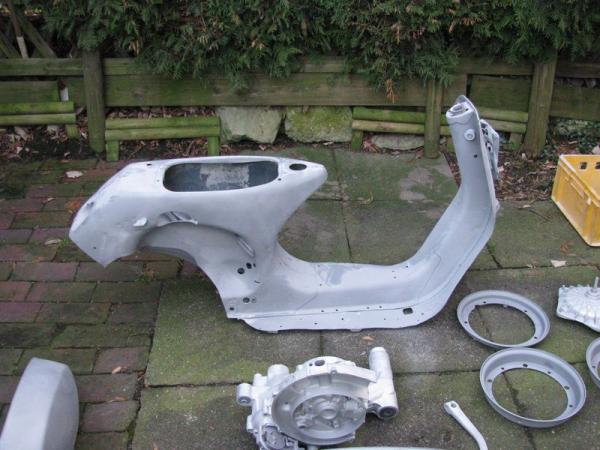

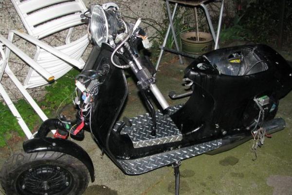

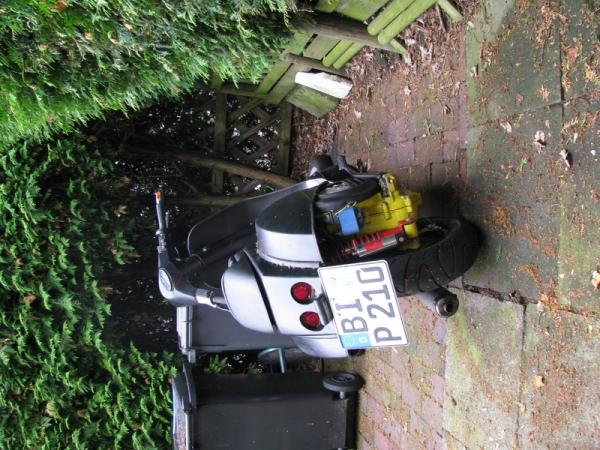

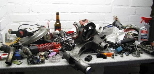

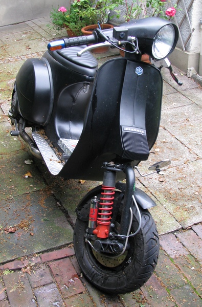

Ausgangsbasis war:
Vespa PX 80 Lusso Elestart Bj 1989 - gekauft Dezember 2007 - wirklich total verrotzt, echt übel - es funktioniert absolut nix an der karre, aber der Fahrzeugbrief hatte schon diverse Eintragungen.
Abgesehen vom eigentlichen ( total vermurksten ) Chassie ( nix verstärkt, krum und schief gecuttet ) und der zum Glück intakten Lenksäule - ohne Scheibenbremse - wurde absolut nix vom Ursprungsroller genommen !
Umbau im Winter 2008:

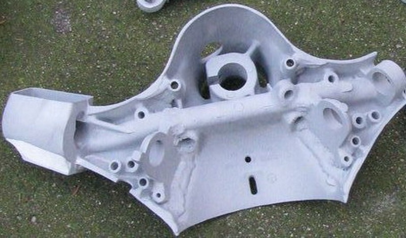

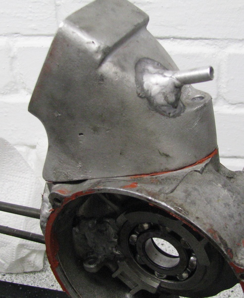

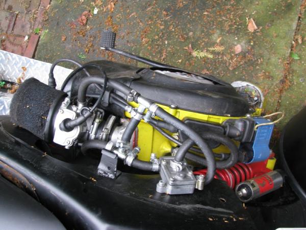

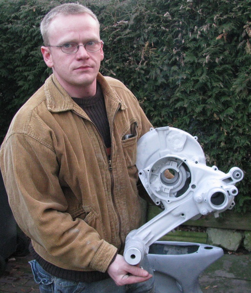

PX 200 Motorgehäuse:
recht extrem aufgeschweißt:
a) alle Überströmkanäle komplett zugeschweißt
b) Kupplungs - und Limaseitig Material aufgetragen
c) danach Zylinderfuß und -fläche gespindelt und geplant.
d) Elestartmotorloch verschlossen
e) Überströme komplett neu gefräst und exakt auf einen überarbeiteten 210´er angeglichen
f) Einlass fast aufs maximale für einen MRB-Block angeglichen
g) Gehäuse anschließend Glasperlengestrahlt und lackiert
h) Schwinge gekürzt für Breitreifen

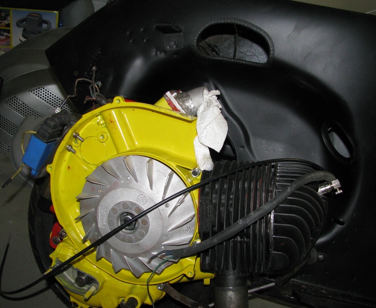

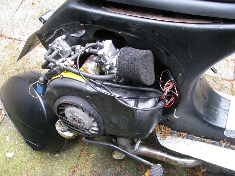

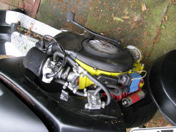

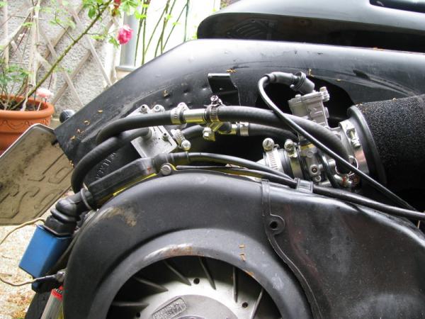

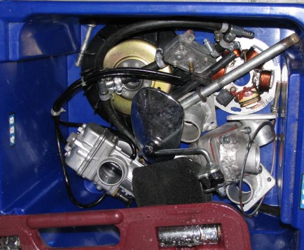

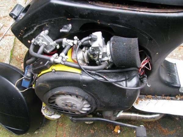

Vergaser und Pumpe
Vergaser Mikuni 35 - bekommt Superplus durch Mikuni 14 Liter/h Unterdruckpumpe
Tankentlüftung verschlossen, kein Überlaufen oder ähnliches
Luftfilter von Ramair

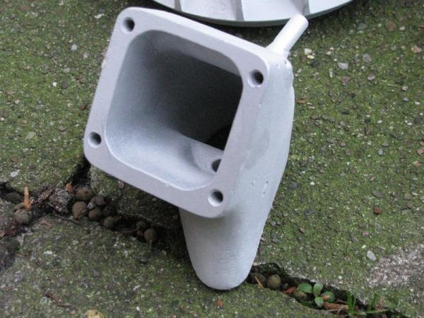

Ansaugstutzen
MRB - komplett überarbeitet -> vergößert, nix V-Force sondern original RD 350
Lüfterrad
PK - 1400 Gramm, feingewuchtet
Getriebe
Lusso 200 ´er
4. Gang von einer T5
Üersetzung : 65 - 23
Kupplung

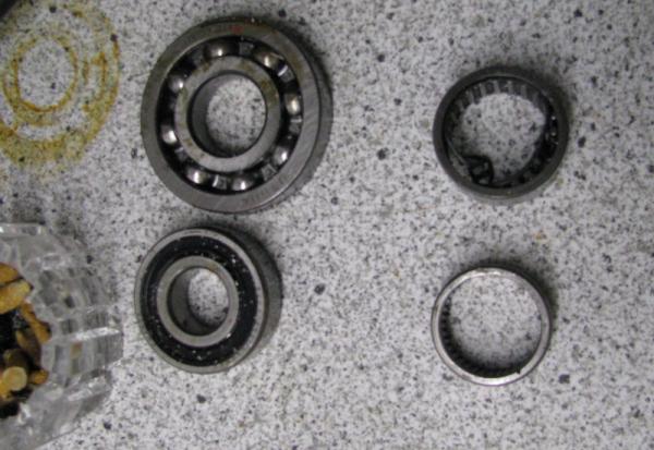

Cosa - MMW-Korb, 8 XL Federn und 8 XXL Federn, Kupplungsdeckel logischerweise angepasst

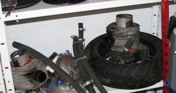

Zylinder und Kopf
a) Malossi 210, Komplett überarbeitet
b) Kolben komplett überarbeitet
c) Polini Kolbenbolzen
d) Kopf - Qutschlante usw. angepasst, Verdichtung 11,5
e) Zylinder und Kopf anschließend geschwärzt
Kurbelwelle
lecker Schamlippenwelle kein ! Langhub, feingewuchtet, poliert usw.

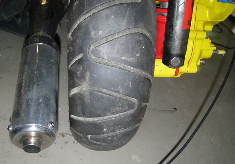

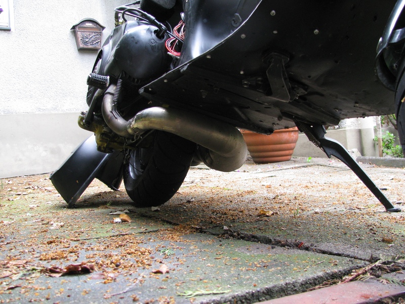

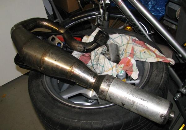

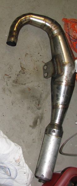

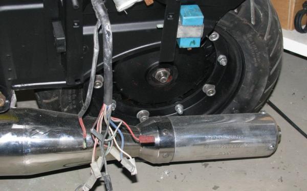

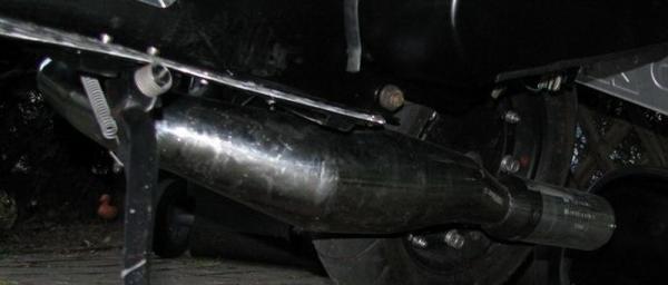

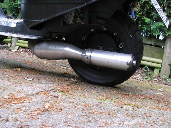

Auspuff

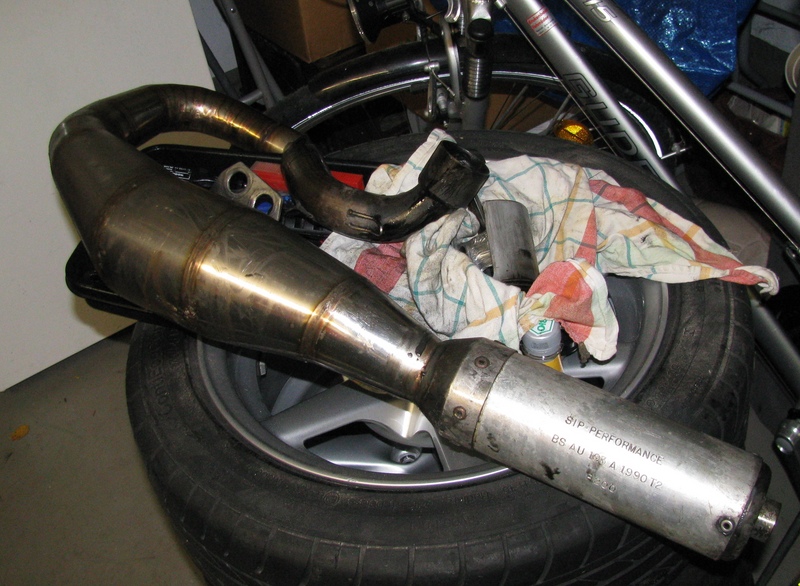

SIP - Edelstahl, selbst poliert

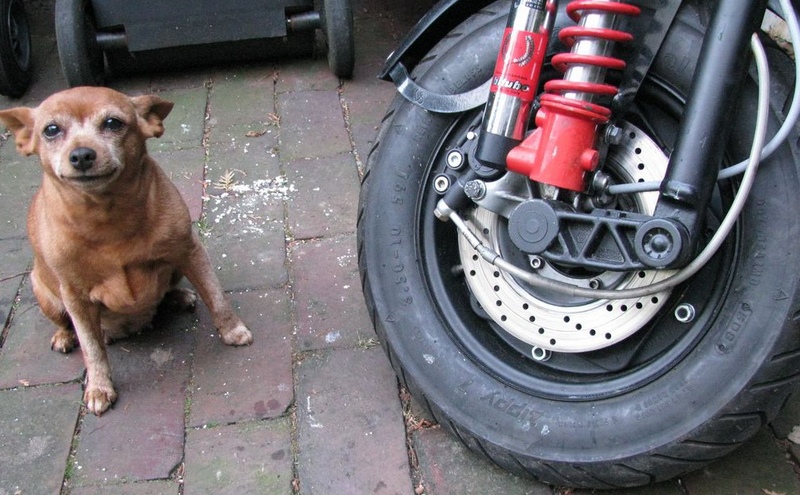

Reifen
hinten
130/70/10 vorne, Cosa-Felgenteile .../ Breitreifenkit SIP
Vorne : Standart 3,50 / 10

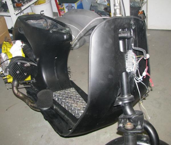

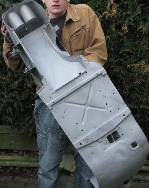

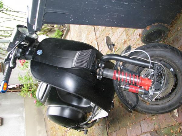

Chassie Fahrwerk usw.

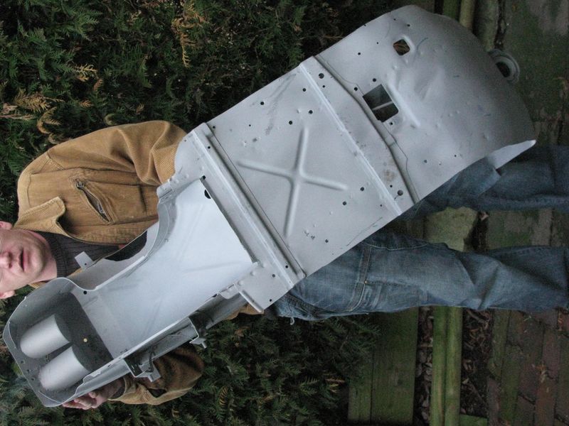

Cut
- Rahmen gecuttet vorne -> Ausgangsbasis war krum und schief
- hinten Backen und Chassie ebenfalls gecuttet
- alles verschweißt und verstärkt
- Chokeaufnahme verschweißt
- Guckloch für ehemaligen Öltank verschweißt
- Rahmennummer umgeschlagen ( Fachbetrieb auf Rechnung, zwecks Eintragung )

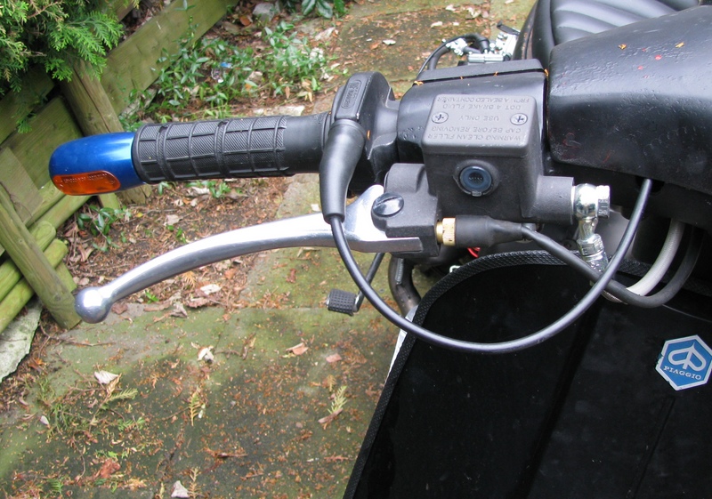

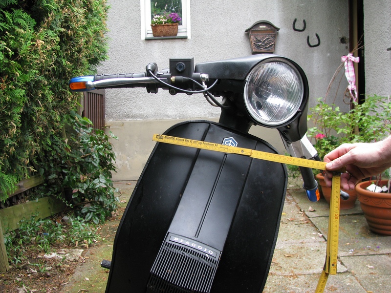

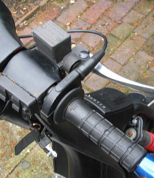

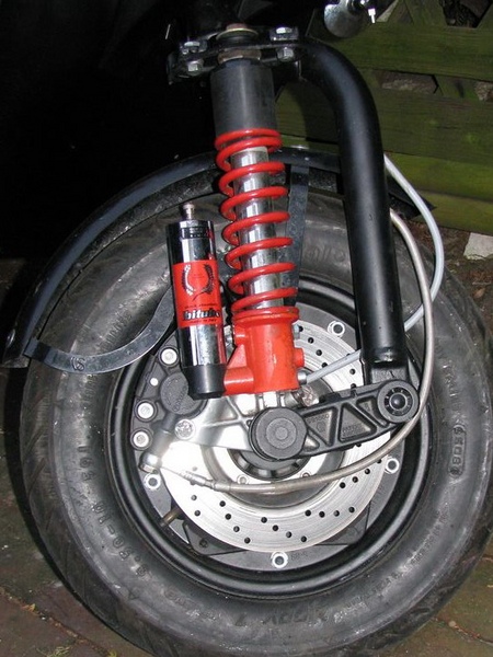

Lenker
Droplenker mit Lenkerendenblinker und angepasster Bremspumpenaufnahme ( auch ans Bremslicht angeschlossen )

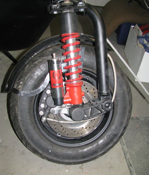

für Grimeca 98 ( nur die Bremspumpe ), Scheibenbremse ( Grimeca Classic ) mit Spiegler-Stahlfelx

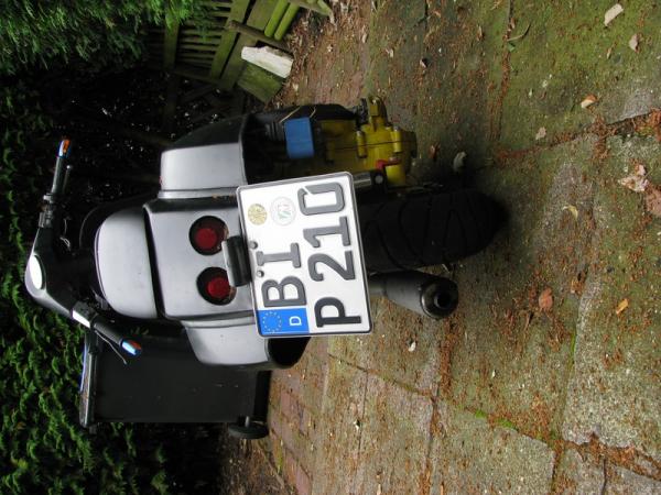

Rücklicht
Tunnelrücklichter, leider vom Vorbesitzer krum eingeschweisst --> Winter 2008/2009 Änderung

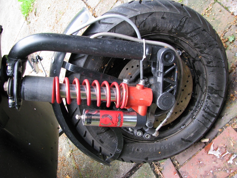

Stoßdämpfer
Hinten
Bitubo - Standart
Vorne
Bitubo - gekürzt ja, jetzt kommen beide Beine auf die Erde
Kleinigkeiten:
- T5-Bremszug für Hinterradbremse
- neuer Kabelbaum, da vorher mit Batterie und Elestart
- T5-Kaskade

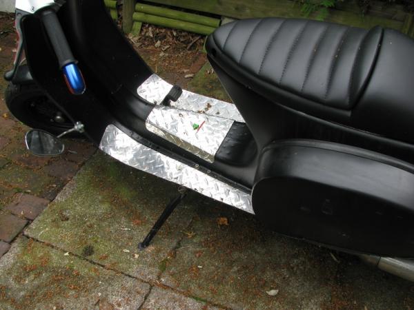

- Aluriffelbleche SIP an Rahmencut angeglichen
- SIP Monohöcker
- Garelli
und noch ein paar Kleinigkeiten ...

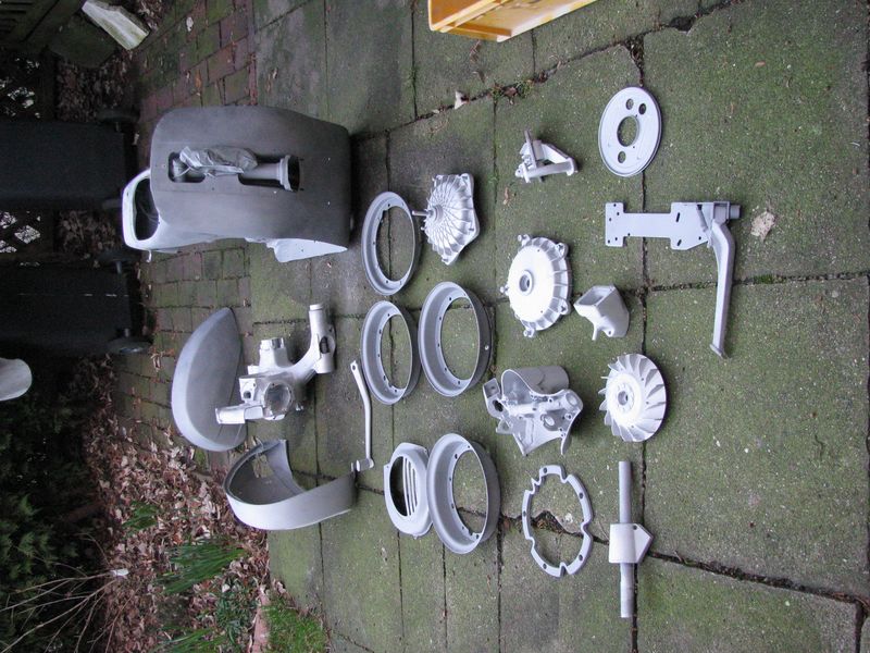

Lack:
- nach dem Sandstrahlen wurde etliches gespachtelt, dann grundiert und dann in mattschwarz lackiert
- Unterbodenschutz im kompletten hinteren Radlauf und Unterboden
Was im Winter noch geändert wird:
- neuer Lack
- einiges pulvern lassen
- Blinker hinten anbringen
- die Letzten Schweißnäht und Cutstellen werden entfernt, damit der Kantenschutz verschwindet
- hydr. Kupplung
- eventuell Langhubwelle, dann aber in Verbindung mit neuer Zündung
- angepasstes Gepäckfach vorne
- Gehäuse komplett dämmen
- Stage 6 ( ? ) Chokezug am Lenker
- DZM oder komplett anderen Tacho
- H 4- Licht
- keine Tunnelrücklichter mehr bzw. richtig angebracht
bis auf ein paar "unwichtige" Kleinigkeiten ist übrigens alles eingetragen ( Cut, Drop, Dämpfer, Monohöcker, Motor usw. )
--> der Rest folgt aber noch.
Wer hats gemacht :
- Motorschweissarbeiten und Kurbelwelle - WORB 5
- Chassie und -Auspuffschweissarbeiten:
- Kfz-Werkstatt
- Christian Schnieder
- Sand und Glasperlenstahlen von Prekwinkel Herford
--> kompletter Rest bei me

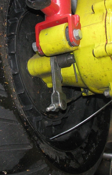

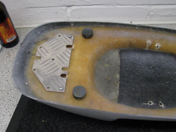

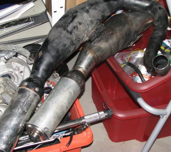

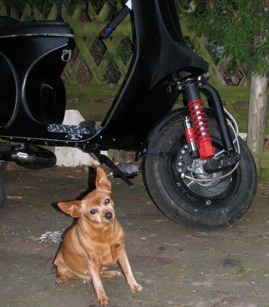

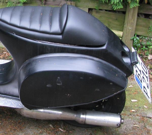

hier die Bilder - leider etwas durcheinander, teils vom Aufbau meistens aber vom jetztigen Zustand
