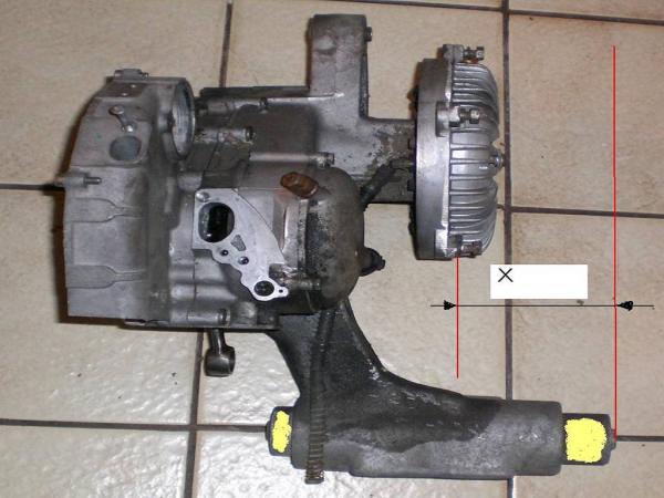

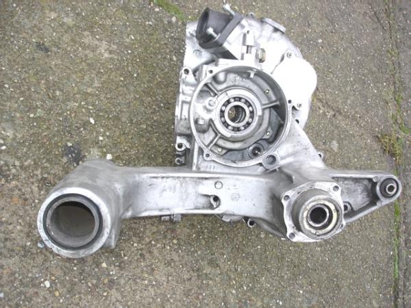

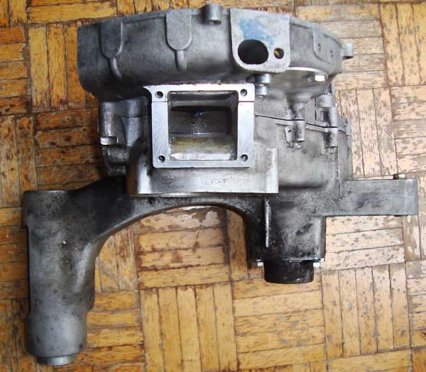

Mein Winterprojekt ist ein kompletter Neuaufbau.
Da ein Cosablock und ein PX Rahmen da liegen stellen sich konkrette Fragen!
(Ich weiß Dämpfer, Bremsen, bla,bla bla)

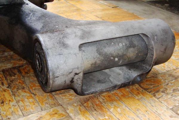

Die Cosa schwinge ist etwa 40 mm breiter wie die PX und muß deswegen gekürzt werden
Angehängte Bilder: k_Block_draufsicht.JPG
Wer hat das schon mal gemacht, und wie viel muß ich an welcher Seite kürzen?
Würde das mittlere "Rohr" (gelb) kürzen wollen.
Wie demontiere ich das Silentlager (Gummibuchsen) am besten ohne Beschädigung?

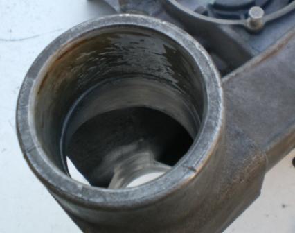

Silentlager ausbauen
oder so hat der T5Pien gemacht
Silentlager ausbauen T5Pien
Angehängte Bilder: k_Silentlager.JPG
Wo kürze ich was?
Antwort hier Neue Buchsen

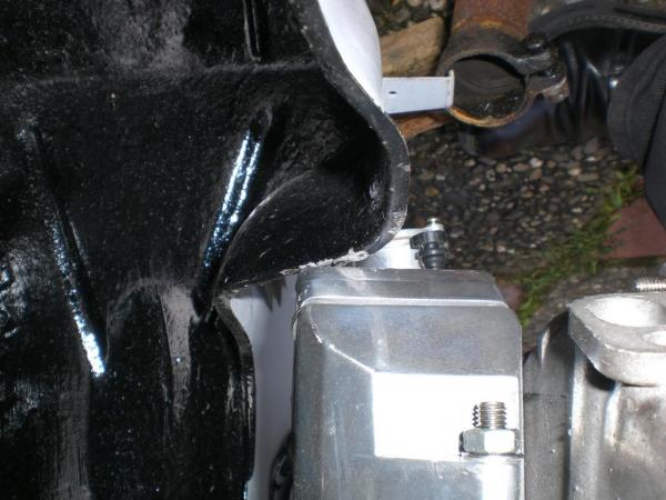

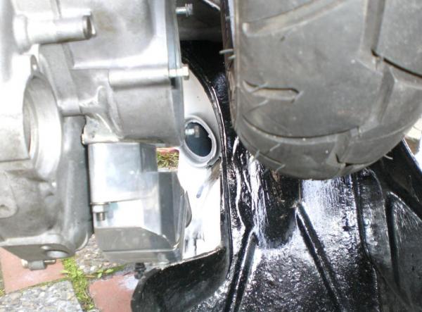

Hier mal den Block mit Buchsen wieder im Rahmen montiert Block im Rahmen
Wo kürze ich was ?

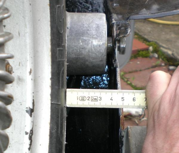

Haben die 80er Motorblöcke die gleichen Außenmaße wie die 200er (habe leider nur 200er Cosablock und 80er PX Blöcke)
Da mein 200er Rahmen beim Karoseriebauer 80 km um die Ecke liegt kann ich halt nicht mal schnell messen/fummeln?.
Will aber am Wochenende alles in einem machen lassen (Bohrung versetzten, Cutten,?.)
Weches Maß ist beim 200er Block X (Zeichnung)
Soll Anschlag Felge und Anschlag Rahmen sein!)
Die Bohrungen im Rahmen für die Motoraufnahme müßen versetzt werden, weil der Cosablock länger ist, denke 20mm Richtung vorne!
Wer weiß da genaues!
Hat jemand Bilder ; maße oder so??.
(Und ja ich weiß da muß am Block noch Material ab, aber dazu später,?.)

Ich mach das auch grad.
Meine Messungen (an nem 125er Block und eben Cosa) haben auch gezeigt das so ziemlich genau der gelbe Bereich weg muss und eben oben an der Schwinge das was absteht. Schau mal von vorne auf die Schwinge,, da steht oben in der Mitte an dem rechteckigen Loch so eine Kante, die abrunden und gut. Ob er dann wirklich reingeht muss ich noch testen, hoffe aber ja.

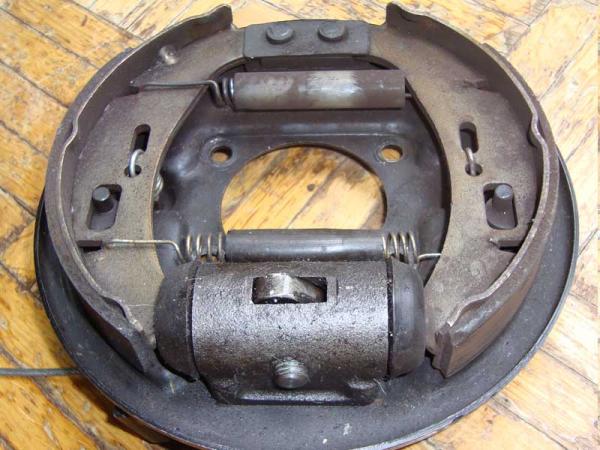

Andere Frage wäre wie du die Bremse machst? Mein Plan wäre die Hydraulik zu lassen und nen Grimeca Teilhydraulischgeber (danke an die vollhydraulikumrüstung) zu nehmen, muss aber mal schauen welchen Schlauch ich da nehme, hab noch nicht geschaut, du?
Habe mal zum Spass ne PK Bremsplatte drangehalten, aber irgendwie hat mich das nicht überzeugt.

Nöö, leider nicht. Lüfterradseitig muss Du etwa 0,5 bis 1 cm ins Alu, Kupplungsseitig müssen etwa 4 cm ( von Innenrohr )weg.
Wegen der Motoraufnahme im Rahmen....... wenn du die löcher weiter vor setzt, wie soll das dann passen. Was soll´s bringen ? Dann ist ja im prinzip entweder Karosse oder Schwinge im Weg, oder ? .... schwer zu erklären... schaus Dir am Rahmen an.

PK Bremsgrundplatte passt wirklich nicht. Du musst Dir entweder eine halbhydraulische oder vollhydraulische Lösung bauen.

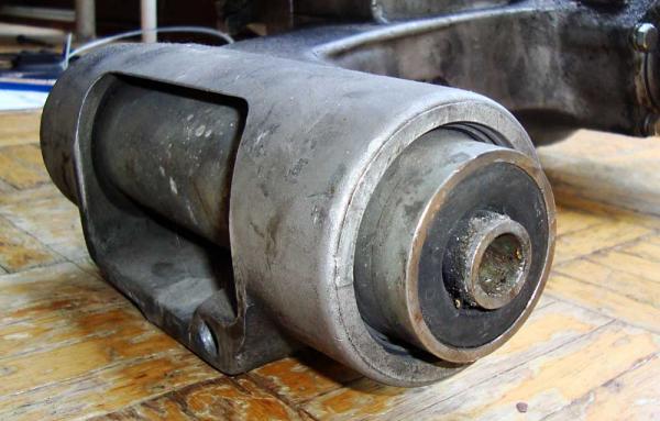

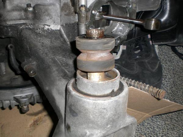

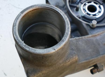

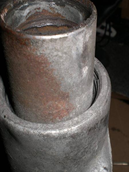

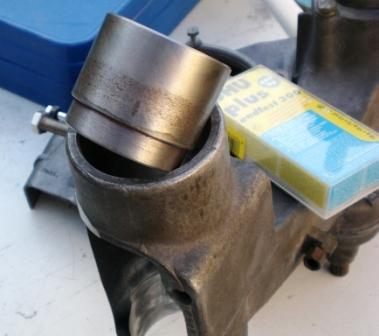

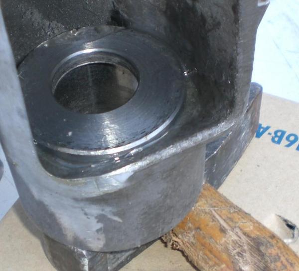

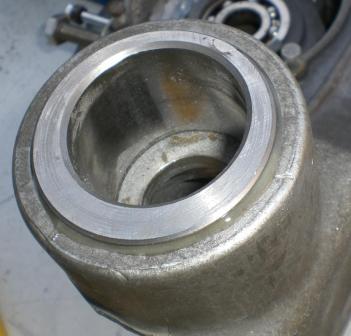

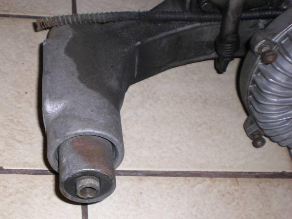

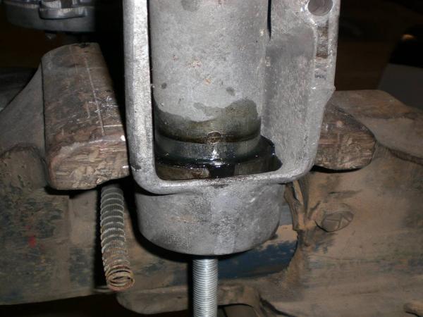

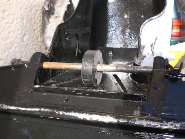

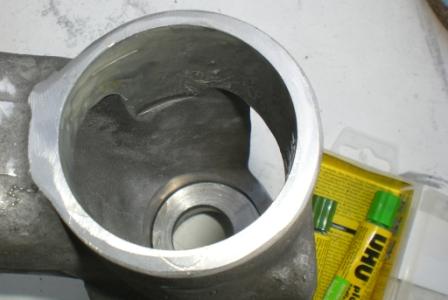

So mal den Ausbau der doppelten Gummilagerung!
Silentlager entfernen. Bischen Öl rein und mit ner Zange drehen und noch oben ziehen!
Angehängte Bilder: k_CIMG1221.JPG
beide Seiten, klaro oder!

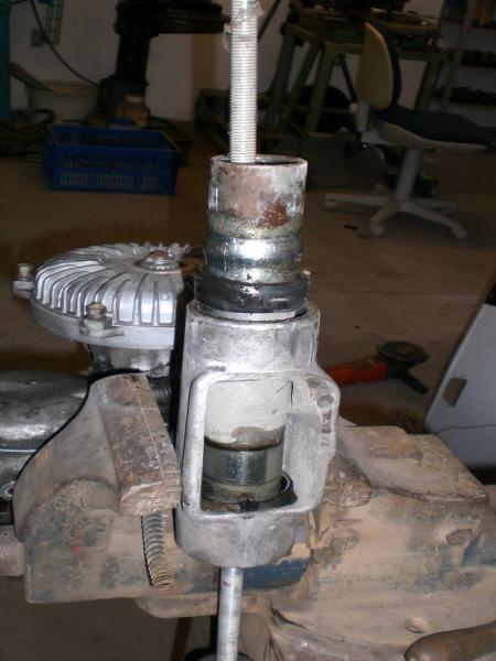

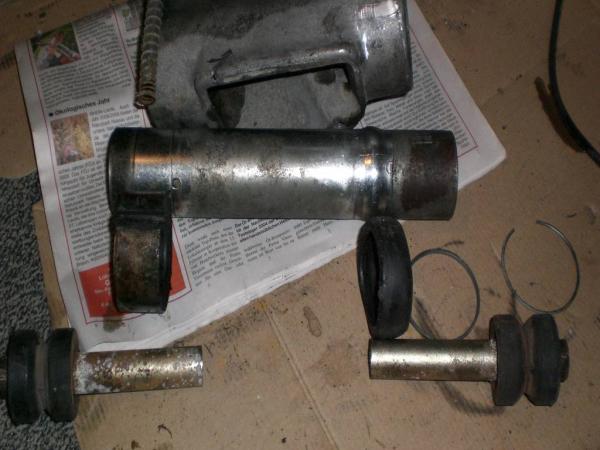

Dann den "Sprengring" entfernen.
Angehängte Bilder: k_CIMG1225.JPG
Mit nem dünnen Schraubendreher die Scheibe die darunter sitzt runterdrücken und den Ring raushebeln!
Dann die Scheibe darunter raus!
Ein passendes Rohr ne große U-Scheibe, Langgewinde und los geht´s!
Ach so bische Öl drauf dann rutscht das besser!

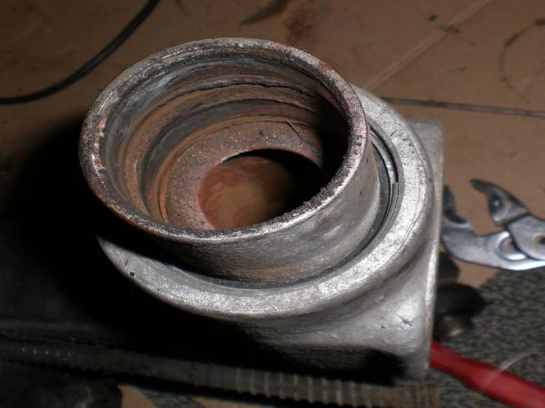

Angehängte Bilder: k_CIMG1226.JPG
Angehängte Bilder: k_CIMG1227.JPG
Angehängte Bilder: k_CIMG1228.JPG
Alles drausen!
Angehängte Bilder: k_CIMG1238.JPG

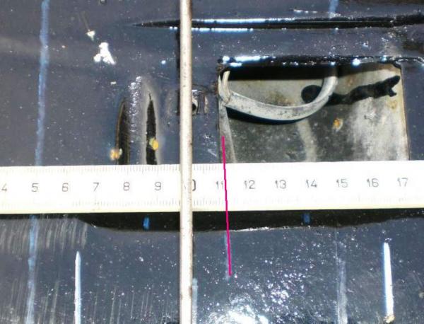

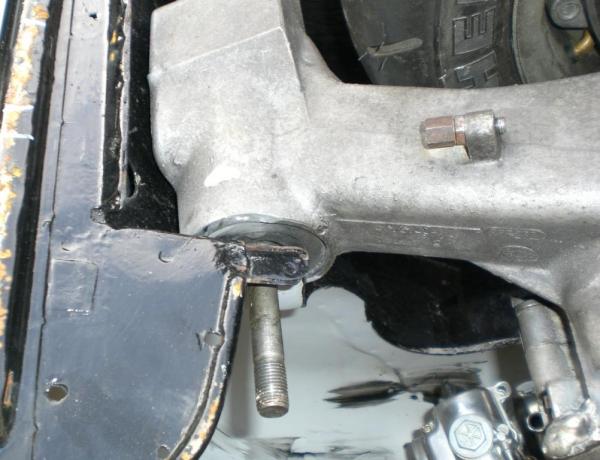

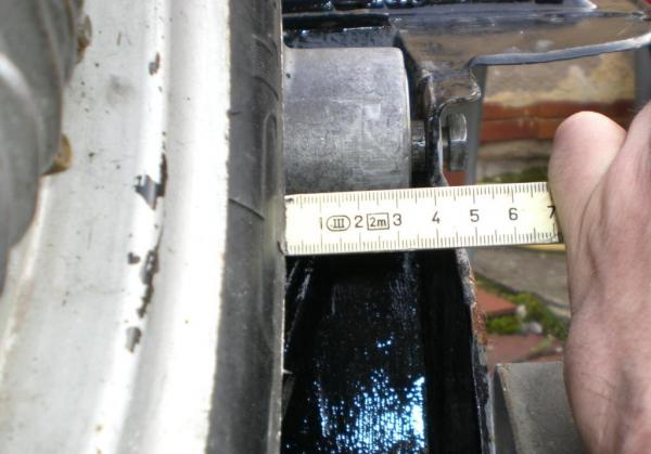

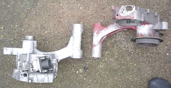

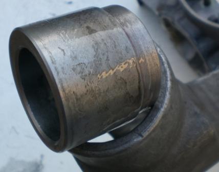

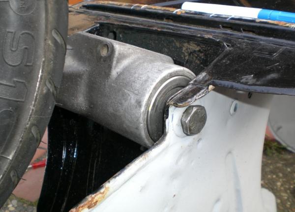

Zum Thema Loch versetzen für die Schwingenaufnahme,....
Angehängte Bilder: k_CIMG1240.JPG
verstehe jetzt nicht wer da was in welche Richtung versetzten will,.........
Die Kunststoffscheibe hat ziemlich den gleichen Durchmesser wie die Schwinge,.
passt also (auch wenn´s eng ist), wenn man an dem Vierkant einiges runterschleift
bis es etwa den gleichen Durchmesser wie der Rest hat!
Werde die Tage mal schauen wie viel am Innenrohr an welcher Seite runter muß,
und wie ich die Anschläge innen neu mache damit die Silentgummis wieder anständig anschlagen!
Angehängte Bilder: k_CIMG1223.JPG
deswegen die Überlegung, ob´s nicht einfacher ist gleich was neu zu machen!
Abflexen und nur halbe Gummis rein, scheint mir Murks!
(Halber Gummi ist halb so hart,......)
Wie haben das andere gelöst? (Oder nur geflext und.......... :whistling: )
Wie gesagt die Tage erzähl ich euch noch an welcher Seite ich wie viel kürze, damit ich keinen Spurversatz habe!!
Grüße Ben

Ich habe des "eisenrohr" drinnengelassen, und die Silenblockanschläge an dem "rohr" neue angeschweißt.

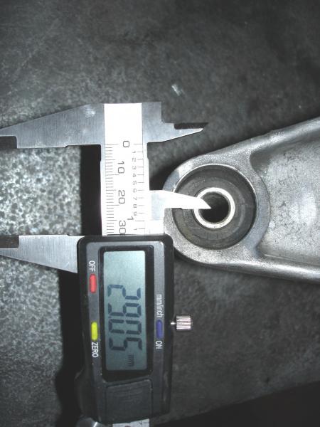

Hab gestern nochmal gemessen und da ich die originale Cosatrommel behalten will mache ich mir so meine Gedanken um den Spurversatz, die Felgenaufnahme scheint 10mm weiter richtung Kuluseite zu liegen,genau wie die Dampferaufnahme hinten (die ja auch noch weiter hinten liegt), denke man muss die Schwinge auf der Lima seite bis 10mm in Alu rein kürzen und auf der Kuluseite 10mm Rohr noch stehen lassen. Das gefällt mir aber nicht so gut, denke ich werd mich auf 5mm einigen, und mit dem kleineren Spurversatz leben. (eh nen Gespann). Der Motor wandert ja dann auch richtung Backe und da hab ich auch nicht unendlich Platz.
Kann jemand das Bestätigen? Kommt ihr beim messen auch auf die Werte?
Wenn ich die große Schwinge vorne abrunde, passt das dann wirklich noch in nen PX rahmen? Sieht dann noch so dick aus und mehr abnehmen will ich nicht, probieren kann ich nicht, will jetzt deswegen nicht den Motor ausbauen.
Suche also noch nen Rahmen, kann krumm sein, ohne Papiere, alles egal ;-) Nur Heck brauche ich.
Raum Niederrhein.....

Frage?
Kann ich die Cosa auf 2 Zug Gangschaltung umbauen??
Beitrag anzeigenJesus schrieb am 17 Feb 2008, 14:48:
Verstehe das nicht! :withstupid:
Bearbeitet von Beni, 17. February 2008 - 20:29,
#17 tuetennueggel
    expert
  • Members
  • PunktPunktPunkt
  • 291 Beiträge
  • Aus:HS
Geschrieben: 17. February 2008 - 20:36
Klar Schaltraste passt von ner PX, es gab aber auch Cosaken mit 2 Zügen und halt Neutralanzeigenschalter (wenn man den haben will)
Bin mal gespannt auf welche Maße du kommst. Wirst du das Eisenrohr wieder "einfach" reinbekommen? Denke da an die Gummis, drücken die sich nicht weg wenn ich versuche das Rohr einzupressen? Das ist bei mir auch noch eine Sorge.
#18 Beni
    tycoon
  • Members
  • 1424 Beiträge
  • Aus:Limburg(Nähe)/Taunus
Geschrieben: 17. February 2008 - 20:52
Beitrag anzeigentuetennueggel schrieb am 17 Feb 2008, 20:36:

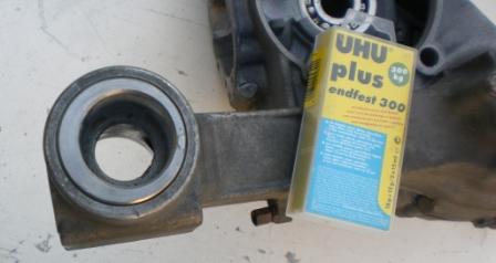

Evt. mache ich das Rohr neu, und mache da Kunstoffbuchsen rein oder ganz ohne,...
also neues Innenrohr bischen dicker (so das ich es so stecken/fixieren kann (mit Uhu Endfest verkleben :-D )und dann nur die inneren Silentlager!?
Gleich mit passenden Anschlägen für die Gummis!
(Am geilsten natürlich exzentrische Aufnahme für die Silentgummis, dann käme die Schwinge bischen tiefer :whistling: )nur wie fertigen.....???)
Da spricht doch nix gegen oder?
Au mann, jetzt wird´s aber kompliziert...........mal sehen!
Grüße Ben
#19 Fettkimme
    Dendophil
  • Members
  • PunktPunktPunktPunktPunkt
  • 817 Beiträge
Geschrieben: 17. February 2008 - 23:42
Moin Beni
Du machst es dir auch etwas schwer,wir hatten das ja schon mal via PM.
Insgesamt ne prima Sache das du das jetzt Step by Step dokumentierst.
Die Geschichte mit härteren Silentgummis wurde hier auch nie so richtig weiterverfolgt
Freibier bringt es mit dem Traversencut auf den Punkt ...
Motor passt ziemlich genau rein .... wenn du die gelb markierten Bereiche wegflext.
Angehängte Bilder: COSAVSPX.JPG
Der eventl. entstehende Versatz ist so minimal das du ihn mit U Scheiben bei der Montage, meist Fahrtrichtung links, easy ausgleichst
Deshalb war das hier
Eingefügtes Bild
meiner Meinung nach schon etwas zuviel des guten .....
Silentgummianschlag kann man alternativ aus einem schmalen Rohr mit entsprechenden Unterlegscheiben basteln.
Welches in der Traverse dann zwischen die Gummis kommt.
Angehängte Bilder: COSAPX2.JPG
Damit die Traverse frei arbeiten kann mit Flex rundarbeiten ....

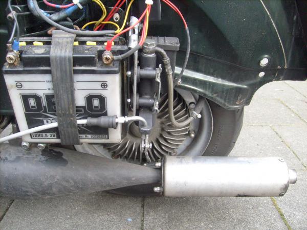

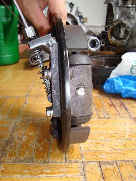

Cosabremse würde ich beibehalten entweder halbhdraulisch oder vollhydraulisch mit dem CNC Hebel vom Digger.

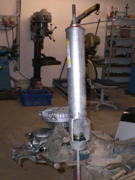

Dämpfer geht eigentlich nur der Sebac
Angehängte Bilder: D_mpfer.JPG
Viel Erfolg :thumbsup:
Würde gerne sogar die hydraulische Vorderradbremse behalten....

Spurversatz: Also wie messe ich das am besten aus?
Dachte Rad drauf (mit 100/90 Bereifung) und dann Mitte Rahmen ausgelotet, oder habe ich da ein Denkfehler?
Breitreifen ist ja, nach dem was ich alles gelesen habe eh nicht ordentlich machbar, oder?
