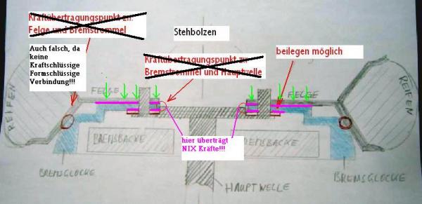

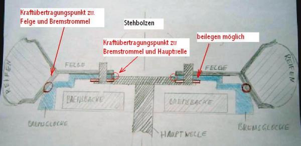

#50 Lord Henry
    expert
  • Members
  • PunktPunktPunkt
  • 207 Beiträge
Geschrieben: 21. Juni 2007 - 18:14
Beitrag anzeigenwasserbuschi schrieb am 19 Jun 2007, 11:55:
Also auf den Stehbolzen lastet eigentlich gar kein Gewicht...
Die (Gewichts-)Kräfte werden von der Fläche übertragen, wo die Felge aufliegt!
Wenn Du Dir ne Art "Spurverbreiterung" aus nem - sagen wir mal 25mm breiten Blechring bastelst, hast Du auf jeden Fall mehr als genug Auflagefläche!
Der lütsche Absatz um die Hauptwelle trägt übrigens ca. 0,0....
Keiner von uns hatte Recht! :rotwerd: Und es geht hier um die 8 Zöller! Hab mir das jetzt alles mal genau angesehen und stell hier eine Erklärung ein, falls es mal wer brauchen kann ....
Angehängte Bilder: felge1.JPG
Würde man also zw Tromel und Felge unterlegen, hätte man das Gesamtgewicht auf den Stehbolzen lagernd. Die Felge liegt aber sowieso nicht wie angenommen auf der Hauptwelle, sondern eben auf der Trommel. Unter der Trommel kann man soweit unterlegen, bis die Trommel ein wenig über den Sitz an der Hauptwelle steht. So bleibt die Kraftübertragung zw Felge und Trommel soie zw Trommel und Welle gleich, wie ohne unterlegen.
Damit trau ICH mich zumindest fahren :cheers:

#52 wasserbuschi
    gay-sf-lord
  • Members
  • PunktPunktPunktPunktPunktPunktPunktPunkt
  • 7.228 Beiträge
  • Aus:München
  • Scooter Club:Rollergruppe Isarvorstadt
Geschrieben: 21. Juni 2007 - 20:02
Beitrag anzeigenLord Henry schrieb am 21 Jun 2007, 19:14:
Nochmal:
bei Schraubverbindungen tragen die Schrauben NICHT einen Furz der radial auftretenden Kräfte!!!
Mit den Schrauben (Stehbolzen) bringst Du lediglich die (Anpress-)Kraft auf, welche dann auf die beiden Trennflächen wirkt.
Über Anzahl/Dicke der Schrauben bestimmst Du nur, wieviel Kraft du für die Flächenpressung zur Verfügung stellen kannst!
Wenn es so wär, dass hier Stehbolzen (Radschrauben) das "Gewicht tragen" müßten, so wären sie auf "Scherung" belastet!
(gib den Begriff mal in wikipedia oder google ein und les Dir diesbezüglich mal ein Maschinenelemente Buch durch....)
Und was würde ein stark gekerbter (Gewinde!) Körper tun, der auf Scherung belastet wird????
Richtig!
AB-Scheren :sly:
Es kommt auf die Fläche und die Flächenpressung an.
Und Du glaubst jawohl nicht im ernst, das nen knapper mm an der Radnabe irgend eine Tragende Rolle übernehmen kann...
Der ist lediglich zur Zentrierung (wenn überhaupt)!
Edith pinselt Dir viell. nochmal ne Builderl, wennse bock hat....
Gruß,
Alex.
#53 wasserbuschi
    gay-sf-lord
  • Members
  • 7.228 Beiträge
  • Aus:München
Geschrieben: 21. Juni 2007 - 20:27
So,
Edith hat (schlecht) gemalt:
Angehängte Bilder: felge2.JPG
Bißchen was steht im Bild...
Nur an den pinken dicken Strichen wird Kraft übertragen. Also an den Kontaktflächen Felge - Trommel - Hauptwelle
Und zwar entsteht diese (kl. grüne Pfeile) durch die Stehbolzen.
Je dicker die Stehbolzen (oder je mehr; Anzahl) , desto mehr Kraft kannst Du aufbringen.
Wenn genügend Fläche zur Kraftübertragung zur Verfügung steht.
Unterlegst Du jetzt die Stehbolzen nur mit U-Scheiben, so reduziert sich die Kraftübertragende Fläche auf die der Unterlegscheibe!
Wenn Du Dir nun eine "Spurverbreiterung" aus einem Blechring ausschneidest, hast Du wieder gnauso viel Fläche zur Verfügung, wie vorher.
Damit sollte Dein Problem gelöst sein....
Ach ja,
Distanzring zwischen Felge und Trommel!!!
Dann etfällt auch der Versatz zu den Bremsbelägen ;-)
Und dieser kleine pimmelige Absatz auf der Nabe ist wirklich nur ne "Zentrierung"
Gruß,
Alex.
Bearbeitet von wasserbuschi, 21. Juni 2007 - 20:28,
#54 Lord Henry
    expert
  • Members
  • PunktPunktPunkt
  • 207 Beiträge
Geschrieben: 22. Juni 2007 - 11:42
Erstmal runter vom Gas! :cheers: Keiner glaubt, dass das gesamte Gewicht die Bolzen scherend belastet! klar überträgt die Fläche was. Aber wenn im Soziusbetrieb bei einer Bodenwelle auf einmal die "Flächenübertragungskräfte" nicht mehr ausreichen? Und deshalb ist die Felge auch formschlüssig mit der Trommel!!! Schau das nächste mal bitte nach, bevor du gleich das Gegenteil behauptest; Es liegt m.M. nach sozusagen "doppelte Sicherheit" vor, wenn du so willst.
Beitrag anzeigenwasserbuschi schrieb am 21 Jun 2007, 21:02:
Eigentlich ist das sowas wie ein Passsitz, aber nicht für die Felge, sondern für die Trommel. Die Trommel ist da 4mm dick, nicht 1mm!! Und das die Felge nicht auf der Radnabe sitzt, hab ich ja im vorigen Post zeigen wollen. Sie sitzt eben formschlüssig auf der Trommel. Und die Trommel könnte schon allein durch die Passung an der Nabe nie soweit radial verschoben werden, als dass es die Bolzen querbelasten würde.
Beitrag anzeigenwasserbuschi schrieb am 21 Jun 2007, 21:27:
Du gehst davon aus, das sich die KRaft über die gesmte Felge gleichmäßig verteilt. Stimmt das, oder ist nicht sowieso durch die Größe der Radmuttern eine Begrenzung in der Übertragungsfläche da?
... ja, nicht nur der Versatz zu den Bremsbelägen fällt weg, sondern auch die formschlüssige Verbindung zw Felge und Trommel....
So seh ich das halt. Dass man einfach unterlegen kann ohne das was passiert stimmt sicher. Nur mulmig wärs mir trotzdem auf Dauer :lookaround:
Bearbeitet von Lord Henry, 22. Juni 2007 - 11:43,

Beitrag anzeigenLord Henry schrieb am 22 Jun 2007, 12:42:
......klar überträgt die Fläche was. Aber wenn im Soziusbetrieb bei einer Bodenwelle auf einmal die "Flächenübertragungskräfte" nicht mehr ausreichen?
Das ist ja gerade der Trick dabei:
die Flächenübertragungskräfte sind so groß, dass sie eben genau diese Betriebszustäde plus Sicherheit aufnehmen können ;-)
Aber das scheint mir hier bei Dir ein Faß ohne Boden.....
:cheers:
#56 odeseus
    tycoon
  • Members
  • 2.342 Beiträge
  • Aus:mama´s bauch und papa´s sack
Geschrieben: 22. Juni 2007 - 12:01
guckst du hier hier
das ist auch nichts anderes als das was du vorhast
gruss
daniel

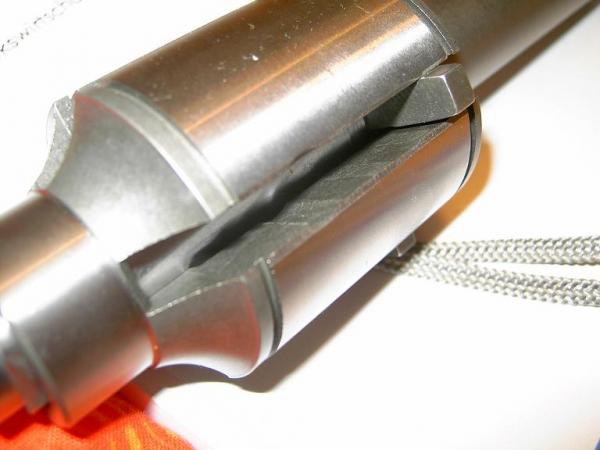

Serwas Leute,
Ich hab ein Problem und zwar :
Da heute scheise wetter ist in niederbayern und zudem meine Lusso Hauptwelle gekommen ist wollte ich diese einbauen.
Aber leider musste ich feststellen das die Kerben für das Schaltkreuz nicht überall gleich tief sind!!!!!
Umso erschreckender das es an einer Flanke gar keine Vertiefungen gibt!!
NOrmal ????
Ist ein originalTeil vom PIS das aber in einer PIS verpackung war.....
Auf der Hauptwelle ist KEIN Piaggio zeichen drauf!?!?
Klärt mich doch mal kurz auf, ansonsten schick ich das Ding zurück...
Angehängte Bilder: PICT0386.JPG
Ist das alles???? sind die nicht tiefer???? an einer Stelle sind gar keine ?!?!?
Sorry hab bis jetzt noch nie ne lusso welle in der hand gehabt.
mfg josef
#58 CDI
    Voyager 3
  • Members
  • 1.372 Beiträge
Geschrieben: 22. Juni 2007 - 13:25
Bearbeitet von CDI, 22. Juni 2007 - 15:08,
#59 joe:V
    sexidol
  • Members
  • 958 Beiträge
  • Aus:Zentrum des Wahnsinns
Geschrieben: 22. Juni 2007 - 13:34
Beitrag anzeigenCDI schrieb am 22 Jun 2007, 14:25:
Einkerbungen scheinen korrekt zu sein; verschiedene Tiefen sind korrekt.
Original Hauptwelle hatt kein Piaggio Enblem; leider.
Wenn Du bei PIS mit Piaggiozeichen gekennzeichnete Artikel bestellst und unter sonstiges schreibst, daß Du alle nicht Piaggio Originalteile kompromißlos zurückschicken wirst, dann bekommst Du praktisch nur die Enbleme (zb Vespa für das Beinschild) zugeschickt...
ja wie geil ist das denn...dann kann ich ja gleich wieder meine Getriebe in Indien, pakistan oder sonst wo kaufen (bitte jetzt nicht falsch verstehen..und es soll sich keiner angegriffen fühlen)...... :wallbash:
Die frage ist ob die Einkerbungen an allen flanken sein müssen oder nicht??
Bei mir sind jeweils auf 2 vorwärts drehenden flanken Einkerbungen und dann auf zwei rückwärtsdrehenden...
Ich kanns jetzt gerade nicht besser beschreiben.
Aber die sehen nicht so tief aus wie bei dir...
Echt komisch !!!
auch auf den "Original" bestellen Schaltbolzen steht JS drauf...wird schon passen..
Ja merce für die schnelle Antwort!
bis denne
Bearbeitet von joe:V, 22. Juni 2007 - 13:37,
