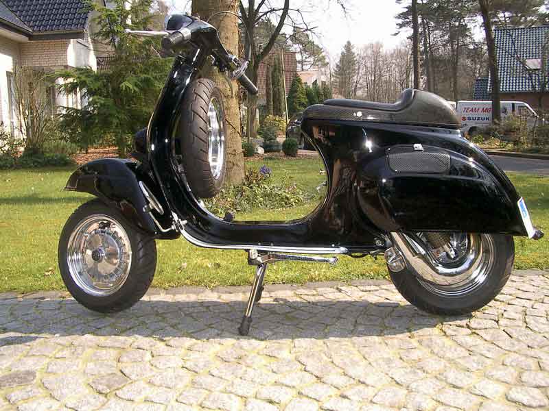

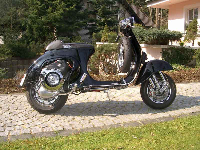

bembelsche Geschrieben 13. Januar 2006 Autor Teilen Geschrieben 13. Januar 2006 (bearbeitet) - ich habe im netz eine supergeile Custom ET3 von "käthe 1963" gefunden.Schwarz /136 Malle / PM 40 / TMX 30 / HP4 / 130`er Schlappen auf 2 breiten Cosahälften Bearbeitet 13. Januar 2006 von bembelsche Link zu diesem Kommentar Auf anderen Seiten teilen Mehr Optionen zum Teilen...
steak Geschrieben 13. Januar 2006 Teilen Geschrieben 13. Januar 2006 (bearbeitet) ohne klappe siehts halt asselig aus, finde ich, da hilf auch kein zusätzlicher chrom schnicki schnackiund denn auch noch(achtung extra neu eingefügt:)"an einer so schönen kiste einen" so bekackten klemmspiegel würgextra für hardy "küschen schatzi" Bearbeitet 13. Januar 2006 von steak Link zu diesem Kommentar Auf anderen Seiten teilen Mehr Optionen zum Teilen...

bembelsche Geschrieben 13. Januar 2006 Autor Teilen Geschrieben 13. Januar 2006 das ohne klappe sieht echt nicht so prall aus. ich glaube das es auch klappen könnte den versatz der spur auf 3-4mm zu halten und der motordeckel auch noch drauf passt. habe gestern schon 7-8mm der schwinge auf der rechten seite abgesägt und nur einen satz unterlegscheiben auf die trommel für den abstand motor- S1. dann dürfte ich eigentlich nur noch 3mm versatz haben und die schwinge hat auch noch gut fleisch. da ich vorne auch 2mm versatz durch einen 110/80/10-grimeca-bitubo habe passt das ja wieder. Link zu diesem Kommentar Auf anderen Seiten teilen Mehr Optionen zum Teilen...
++Hardy++ Geschrieben 13. Januar 2006 Teilen Geschrieben 13. Januar 2006 ohne klappe siehts halt asselig aus, finde ich, da hilf auch kein zusätzlicher chrom schnicki schnackiund denn auch noch so nen bekackten klemmspiegel würgDa ich den Besitzer persönlich kenne und schon einige male mit diesem schönen Roller fahren durfte mal kurz meine Meinung dazu!@Steak: Es muss ja nicht jedem jede Karre gefallen oder ? Also kann man seine Meinung ev. gewählter ausdrücken . Ich finde z.B.: Tigerenten auf 2 Rädern auch nich so dolle na und ? Desweiteren wird dieser Roller auch wenn es ein Custom ist auf der Straße bewegt, dass bedeutet es sollte schon ein Spiegel vorhanden sein oder ? Zum Breitreifenumbau: Mit Seitenklappe gehts halt leider nicht wenn man einen Reifen in der Größe fahren will. Desweiteren muss man auch aufpassen mit der Zylinderhaubenabdeckung die stösst gerne mal oben an, deswegen ist der Bitubo bei der schwarzen auch auf ganz hart eingestellt. MFGHardy Link zu diesem Kommentar Auf anderen Seiten teilen Mehr Optionen zum Teilen...
steak Geschrieben 13. Januar 2006 Teilen Geschrieben 13. Januar 2006 (bearbeitet) wat is nu dennohne klappe sieht scheiße aus, das is meine meinung wenn du das gut findestbittedann fahr halt ohne.und an einen roller in dem soviel arbeit steckt dann mit nem klemmspiegel zu verschandeln.... da bin ich mit der meinung sicherlich nicht ganz alleine...oder etwa doch??ne tigerente ist übrigens gestreift, ich hab keinen gestreiften roller, tut mir leid der ist nur in schwarz gelb lackiert, nix tigerente, sorryich hab auch diverse teile an meinen kisten verchromt und sogar vergoldet und auch ich fahre damit regulär im straßenverkehr, ja auch mit spiegelwenn ich den umbau auf 130er mache dann werd ich mir auch was überlegen das die klappe wieder draufpasst, beide backen ab und 5mm verbreitern und wieder dran , oder sowasansonsten könnte man ja den gaser außen fahren was auch das fehlen der seitenklappe erklären bzw. notwendig machen würdesieht auf jedenfall "in meinen augen" besser aus als der roller da oben ohne klappeund wer nen bild hier reinstellt der sollte auch mit kritik umgehen können, ja ich hab tigerente usw. des öfteren gehört, kack mich aber nicht sofort an wenn das jemand sagt, ferner hab ich nur die fehlende klappe und den spiegel bemängelt - so what? -übrigens, der klemmspiegel ist immer noch bekackt mfg frank Bearbeitet 13. Januar 2006 von steak Link zu diesem Kommentar Auf anderen Seiten teilen Mehr Optionen zum Teilen...
